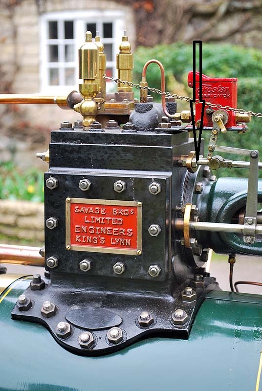

Na zdjęciu nr12 zaznaczyłem cięgło sterowania, domyślam się że jakiegoś rodzaju przepustnicy. Jeśli to przepustnica, to jaka i jak jest skonstruowana? (może ktoś ma jakiś rysunek-zdjęcie i w kilku słowach wyjaśni mi zasadę działania)

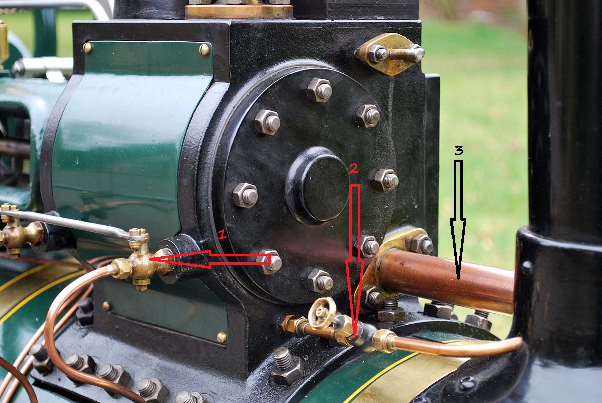

Na zdjęciu nr22 strzałka 1 wskazuje jakieś zaworki, czy te one służą do spuszczania wody z cylindra? Strzałka 2 jakiś zaworek z rurką idącą do komina, też nie mam pojęcia do czego służy? I strzałka 3 gruba rura też wchodzi do komina, ale po co?

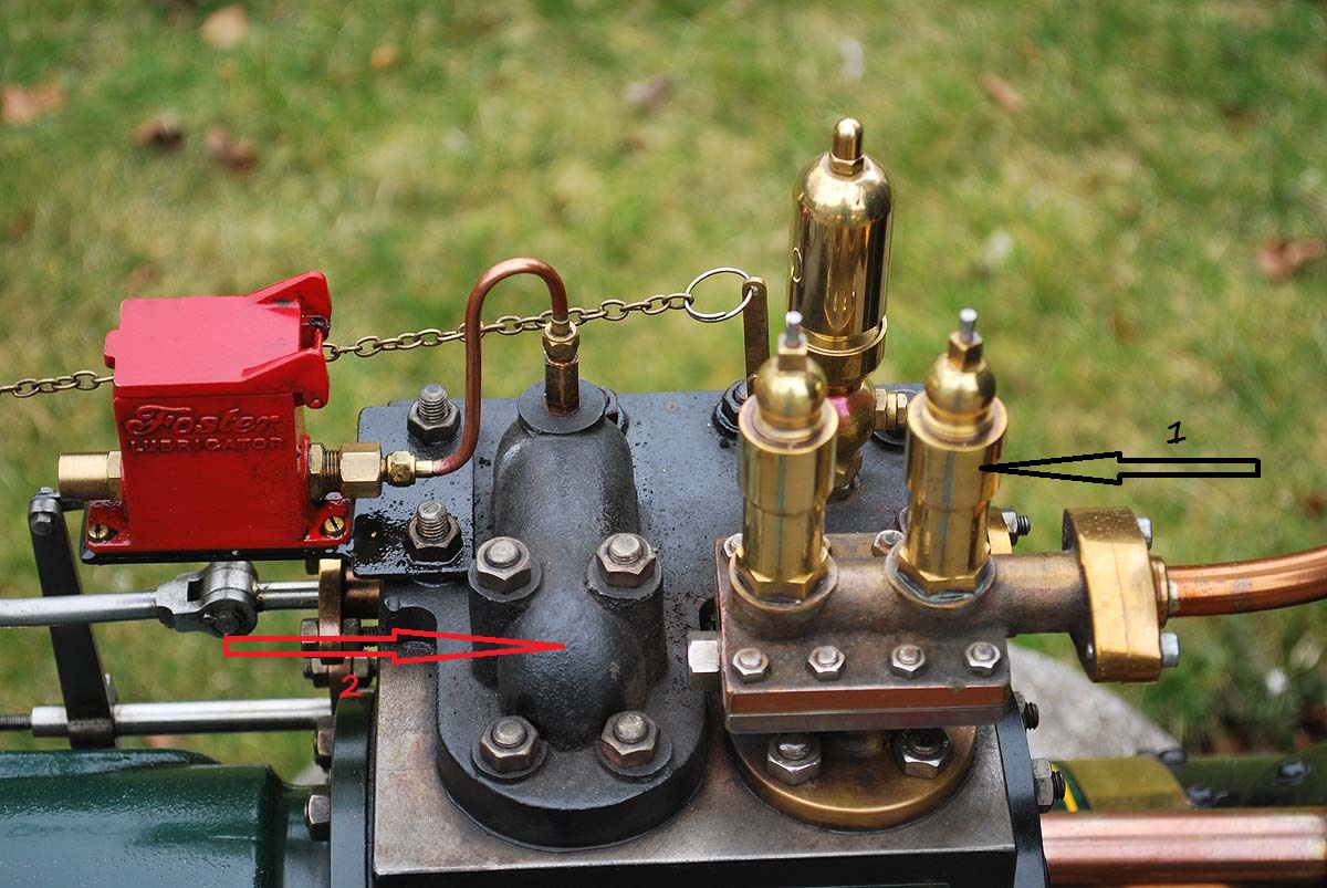

Na zdjęciu nr23 strzałka 1 to chyba zawory bezpieczeństwa? Jeśli tak to domyślam się że rurka do nich dochodząca jest zasilaniem silnika w parę a element zaznaczony strzałką 2 to pewnie jakiś kanał parowy łączący podstawę zaworów bezpieczeństwa z tą przepustnicą, i o ile dobrze kombinuję to ta para zanim dostanie się do silnika jest wzbogacona olejem z tego czerwonego pudełeczka?

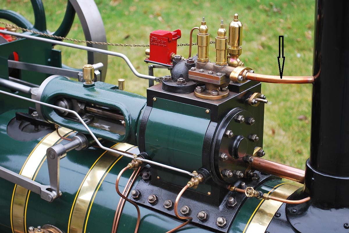

Na zdjęciu nr25 jest ogólny widok silnika z zaznaczoną tą jak domniemam rurką zasilającą silnik. Bardzo proszę o wyjaśnienie mi jak może działać ta konstrukcja, może któryś z kolegów zrobi lub ma szlice podobnej konstrukcji i na nich wyjaśni mi co z czym?

zdj.12: Cięgło zaworu nie jest połączone z niczym oprócz dźwigni sterującej. Pewno to zwykły zawór z "przesówną klapką" lub prętem. Nie podejrzewam, aby była tam jakaś iglica lub stożek nie mówiąc o regulatorze ciśnienia.
zdj.22: Zaworki (1) to zaworki przez które skropliny i olej są wyciskane z cylindra przy uruchamianiu silnika. Dlatego dla ułatwienia obsługi mają cięgło umożliwiające obsługę ze stanowiska maszynisty. Zaworek (2) służy IMHO spuszczenia ciśnienia pary z kotła. Rura (3) to wylot pary z silnika skierowany do komina.
zdj.23: (1) mogą być to zawory bezpieczeństwa. (2) to raczej kolejny przewód zasilający silnik.
Patrząc na te zdjęcia zgaduję, że para trafia z kotła (przegrzewacza?) przewodem ze zdj.25, przechodzi pod zaworami bezpieczeństwa do przewodu (2) , potem trafia na przepustnicę, na którą kapie sobie olej (z przewodu 2), a potem do skrzyni rozrządowej i dopiero z niej kanałami do cylindra.

Zdj.25: Górna rurka to najwyraźniej tylko WYLOT pary z zaworów bezpieczeństwa - w niektórych egzemplarzach modelu nie prowadzi do komina, tylko zakręca w górę.
Zdj.22: Rurka (2) to nadal spuszczanie pary z kotła, a (1) to wylot zużytej pary z silnika.

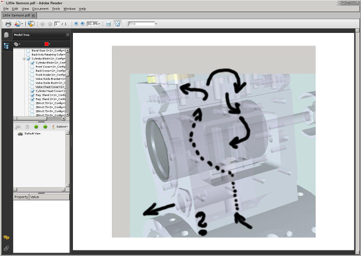

Gdzie jest wlot pary z kotła do silnika? Rysunek 3D ( http://www.littlesamson.co.uk/images/Little%20Samson.pdf ) (w Acrobat Readerze można go obracać i oglądać w trybie "półprzezroczystym") sugeruje, że wlot pary jest od dołu cylindra - bezpośrednio z kotła. Natomiast nie do końca można się zorientować jaki jest obieg pary w samym odlewie cylindra (brakuje szczegółów na modelu 3D...). Czyli znowu zgadujemy, dopóki nie znajdzie się dokładniejszych rysunków: Bezpośrednio z kotła para trafia do kanałów w odlewie cylindra. Tam się rozgałęzia na: zawór spustowy, zawór bezpieczeństwa, i "kolektor" (rura (2) ze zdj. 23). A dalej jak poprzednio - przepustnica, skrzynia zaworowa, cylinder, wylot.
PS. Ta lokomobila składa się z setek części...
Hipotetyczny zarys obiegu pary
 Rozmiar pliku:  42.27 KB

O ile "(1) to wylot zużytej pary z silnika." to troszkę mało logiczne (jak dla mnie) bo po co te zaworki sterowane cięgłem przez operatora?
Nie mam innych fotek na kompie z którego teraz piszę, ale w innych ujęciach widać że te rurki schodzą pod walczak i są skierowane pionowo w ziemię dla tego zasugerowałem że to mogą być przewody do spuszczania skroplonej wody w cylindrze.

Mój błąd. Oczywiście chodziło mi, że wylotem pary na tym zdjęciu jest (3) (gruba rurka). Natomiast (1) są, tak jak kolega pisze, rurkami do spuszczania skroplin przy uruchamianiu silnika.
