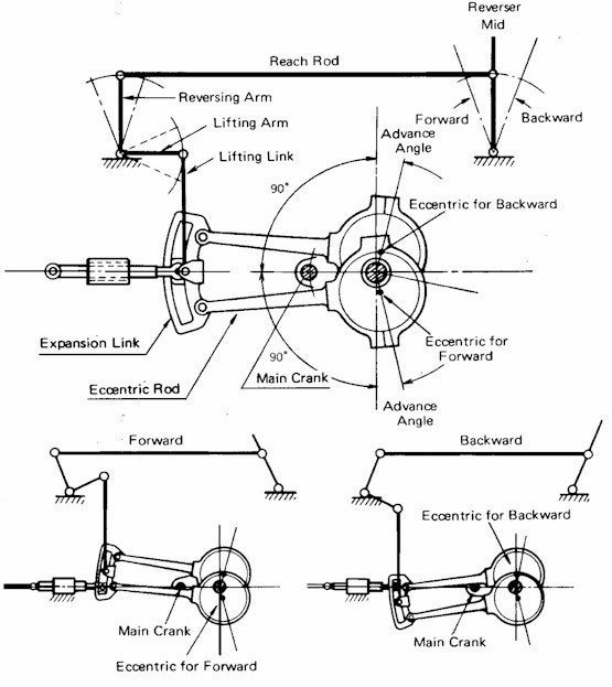

PostWysłany: Sob Mar 06, 2010 5:05 pm    Temat postu: Odpowiedz z cytatem
Pokrywy z dławicami
Aktualnie pracuję nad krzyżulcami.
Co do stawidła Stephensona to silnik będzie pracował w obu kierunkach.
Będę się wzorował na tym:
Zobacz profil autora Wyślij prywatną wiadomość Wyślij email

PostWysłany: Nie Mar 07, 2010 9:55 pm    Temat postu: Odpowiedz z cytatem
Też mam taki fajny schemacik Very Happy
 Rozmiar pliku:  59.36 KB
 Obejrzano:  6905 Raz(y)
.::Szakal::.
Zobacz profil autora Wyślij prywatną wiadomość Numer GG
Nie masz czym się chwalić - wystarczy wklepać w GOOGLE stawidło Stephensona lub Stephenson valve gear i Ci wyskoczą różne odmiany tej konstrukcji Cool
