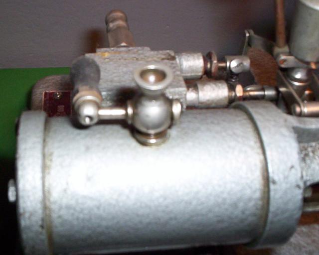

Witam! kupiłem szkolny model maszyny parowej
-Niby po remoncie ale została tylko przemalowana podstawa na zielono i cylinder z prowadnica krzyzulca prawdopodobnie prayem wiec krucho...
PILNIE potrzebuję zawór smarowania tłoka!
taki jak na fotkce poniżej:
(fotka zaczerpnięta z naszego forum i ze strony)
Pozniej dodam fotki z remontu
Pozdrawiam

No i tak to wyglada a raczej juz nie wygląda... przygotowanie do wyczyszczenia, wypiaskowania i wymalowania oraz do dorobienia
- osi koła zamachowego bo krzywa i bije
- osi regulatora odsrodkowego
- pokrywek smarownic
- uszczelek
- pręcika a raczej barierki osłaniającej korbowód
- dorobienie / kupienie co bardziej mi odpowiada zaworu na cylindrze (tego co w poście wyżej)
A! jakieś pomysły na malowanie?!
Jak narazie chodzi mi po glowie czarna podstawa i czerwone koło zamachowe, wszystkie mosiężne elementy wypolerowane na lustro i zapewne troszkę chromu i czerwieni. Co wy na to?!
