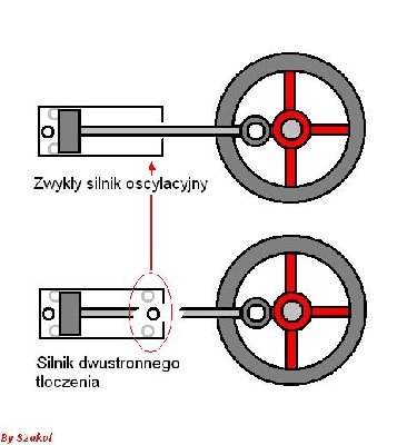

Myślałem sobie o starym dobrym silniku oscylacyjnym i wpadłem na pomysł, żeby zastosować wtłaczanie pary po obydwu stronach cylindra, piszcie czy takie coś było już na forum i czy nie tylko ja to wymyśliłem, czy ten pomysł ma jakieś znaczące wady przez, które nigdy o takim rozwiązaniu nie słyszałem.

Heh, też kiedyś coś takiego wymyśliłem na lekcji biologii Very Happy Jak gdzieś na trafie na mój zeszyt z tamtych czasów to wrzuce skana -bo na ostatnich stronach zeszytów zawsze rysowałem jakieś maszyny parowe, kotły, parowozy, pociągi czy wymyślone schematy stacji. Zresztą teraz na studiach też tak robie... Rolling Eyes
Taki silnik jest dwa razy silniejszy od zwykłego "oscylatora", jedyny problem przy wykonaniu to dławnica. Ale myślę, że jeśli już mamy możliwość wykonania w miarę dobrych dławnic, to lepiej budować klasyczny silnik z rozrządem suwakowym, bo moc "oscylatora" zawsze będzie ograniczona przez krótką fazę wlotu pary.

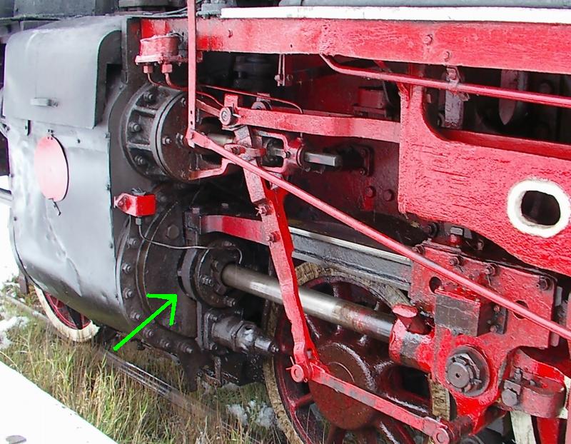

Jedno pytanko, bo mój język nie jest zbyt bogaty. Co to jest dławica? Sad
PostWysłany: Nie Lis 18, 2007 7:18 pm    Temat postu: Odpowiedz z cytatem
Dławnica to uszczelnienie ruchomego elementu, które ma za zadanie "dławienie" pary która próbuje uciec.
W tym przypadku chodzi o uszczelnienie między deklem cylindra, a trzonem tłoka. Przykład zamieszczam na zdjęciu.

No, w sumie to by był z tym problem w oscylatorze, bo ta część przenosi duże obciążenia, ale mnie to nie zniechęca do tych silniczków.
PostWysłany: Sob Lis 24, 2007 7:01 pm    Temat postu: Odpowiedz z cytatem
Jeśli chcesz zbudowac taki modelik to spróbój poeksperymentować ze starą spręzyną gazową od wspierania tylnych drzwi w autach. Jest tam bardzo skutecznie uszczelniona dławnica, a opory przesuwu ma zupełnie znośnie. Przynajmniej ta, którą ja się bawiłem Wink
