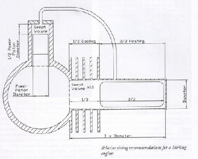

Hi!
Panowie, oświeci mnie ktoś doświadczony, jaki jest najlepszy stosunek pojemności skokowej cylindra roboczego, do objętości powietrza przepychanej przez tłok wyporowy w Stirlingu? Różnica temperatur będzie wynosić ok 300K. Question
Z góry i dołu dzięki Wink
P.

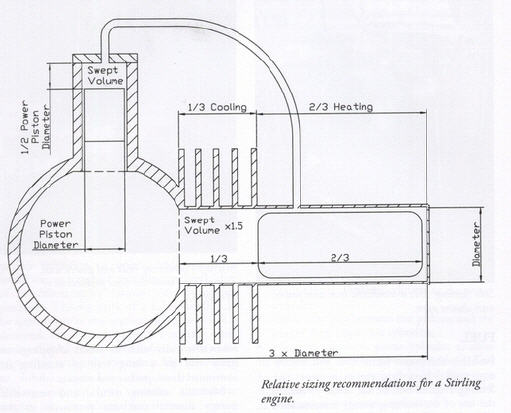

Witam, może poniższy rysunek będzie pomocny .

Dzięki! To "swept volume x1,5" to jest właśnie to czego potrzebowałem Laughing

Mam pytanie dotyczące rysunku: Czy proporcje są ułozone dla pełnej pojemności cylindra roboczego, czy dla jej połowy?
Nie narysowano układu korbowego i nie wiadomo czy tłok roboczy jest w środkowym położeniu (w takim powinien byc, skoro tłok wypornościowy jest w położeniu skrajnym) w tedy skok byłby równy średnicy. Czy też jest w skrajnym dolnym położeniu
Powolutku przymierzam się do budowy prostego stirlinga typu alfa...
PostWysłany: Wto Paź 06, 2009 6:04 pm    Temat postu: Odpowiedz z cytatem
Przesunięcie fazowe w klasycznym silniku stirlinga wynosi 90st. i dlatego tak dziwnie wygląda to na rysunku. Najwyraźniej nie wrysowano układu korbowo-tłokowego, ale tłoki są chyba tam gdzie trzeba.
Natomiast rysunek jest o tyle niedokładny, że cylinder wyporowy nie jest zamknięty od strony skrzyni korbowej. Należy także wziąć pod uwagę, że najłatwiej jest zbudować silnik w których skoki obydwu tłoków będą takie same.
Poza tym, jeżeli uwzględnimy nieobecne zamknięcie cylindra wyporowego, to ten rysunek nie przedstawia silnika alfa tylko gamma - ale to szczegół Wink
PostWysłany: Wto Paź 06, 2009 11:21 pm    Temat postu: Odpowiedz z cytatem
Skoro tłoki są tam gdzie powinny, to znaczy, że pojemność skokowa cylindra roboczego jest o 1/4 większa niż pojemnośc cyl. wyporowego. Zawsze myślałem, że powinno być odwrotnie, ewntualnie że te pojemności powinne być takie same.
Zauważ, że ten rysunek jest bardzo poglądowy. Nawet nie ma określonych średnic cylindrów. Pojemności cylindrów nie muszą być takie same - zależy to od wielu parametrów, np. Różnic temperatur, sprawności wymienników ciepła, spodziewanej mocy, prędkości obrotowej itp. Np. w silnikach niskotemperaturowych cylinder wyporowy ma wielokrotnie większą pojemność niż roboczy. Jeżeli jakieś źródło podaje proporcje silnika, to w wypadku braku innych zastrzeżeń i wyjaśnień IMHO należy przyjąć, że będzie to model mieszczący się na dłoni i opalany lampką spirytusową. A takie proporcje, to można sobie odczytać ze zdjęć na ebayu.
