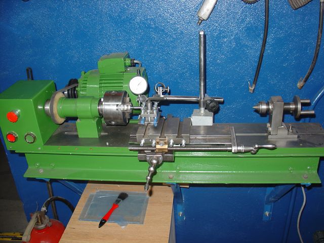

Oto efekt mojej kilkutygodniowej pracy.
Tokarkę niekompletną, bez napędu, w stanie piwnicznym kupiłem w lipcu.
Po kapitalnym remoncie i uzupełnieniu niezbędnego osprzętu wygląda tak.
Konik wymaga przebudowy albo zbuduję nowy.

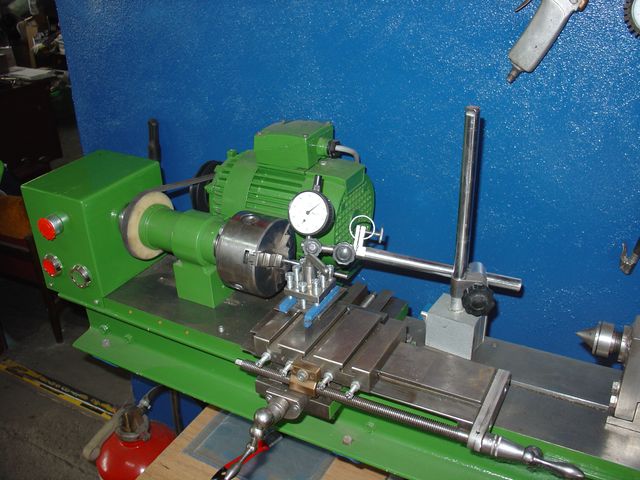

Na zdjęciu tokarka w trakcie kontroli bicia promieniowego uchwytu.
Wynik 0,005 do 0,01 mm.

Bardzo ciekawa konstrukcja-co to za typ?
Stół krzyżowy identyczny(wręcz taki sam) jak w mojej tokarce Ous1, jednak łoże i wrzeciennik, zgoła odmienny? Czy to nie jest jakaś samoróbka?
Tokarka Ous1 w stanie bliskim użyteczności(zazwyczaj śruby pociągowe do wymiany), to koszt zaledwie koło1000zł. Jednak wyremontowanie i poprawa parametrów to koło 2000-3000zł, przy dobrej renowacji wraz z toczeniem tarczy do uchwytu na tokarce i nowym uchwytem, można uzyskać bicie prawie nie mierzalne poniżej 0,002mm.

Istotnie, jest to samoróbka. Część pochodzi z fabrycznej obrabiarki. Wrzeciono jest inwencją poprzedniego właściciela, niestety jest zbyt wiotkie i łatwo wpada w drgania. Łoże jest produkcji własnej, wykonane z 20mm stalowej płyty, poddanej planowaniu. Do łoża przykręcona jest konstrukcja z ceowników która nadaje sztywność całości.
Śruby pociągowe są już mocno zużyte. Dobrze było by wykonać nowe ale w komplecie z kamieniami.
Buduję jeszcze porządny konik, bo ten który zastałem ciężko nim nazwać.
Nie modernizuję maszyny dalej, bo służy mi do "grubszych" prac.

To prawda, jak wymieniać to tylko z kamieniami. Najlepiej, gdy śruby są docierane wraz z nakrętką(kamieniami). W mojej tokarce ktoś już raz wymieniał śruby, a zrobił to w tak paskudny sposób(kiepski materiał, gwint metryczny), że śruby zostały nierównomiernie zużyte, co uniemożliwia kasację luzu. Niestety z tego względu wciąż jestem bez sprawnej maszyny, koszt wykonania nowych śrub, na należytym poziomie wraz z kamieniami to około 800zł.
