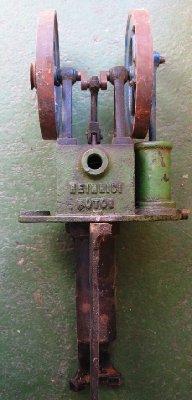

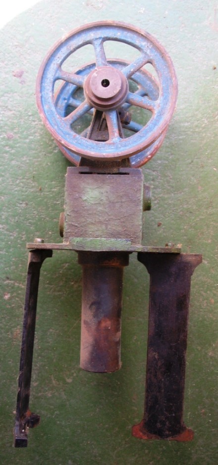

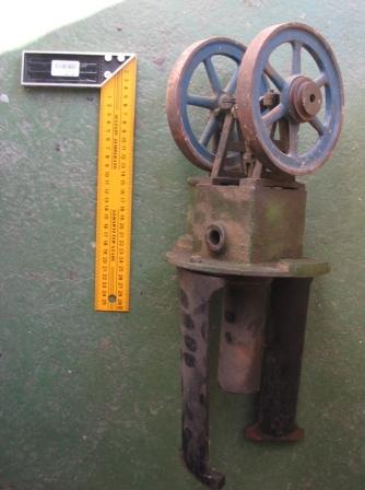

Witam , proszę o info co to takiego i do czego służyło bo maszyna parowa to chyba nie jest ? Moim zdaniem na dole brakuje jakiejś części .

Wygląda na stirlinga.

tak - silnik cieplny Ernsta Heinrici-ego
http://www.steamengine.com.au/stirling/engines/heinrici/index.html

Witam, z tego co obejrzałem to chyba brakuje tylko obudowy (podstawy ).
Zastanawiają mnie też dwa otwory w korpusie , do czego mogły służyć ?
Druga sprawa to czy jest możliwe uruchomienie tej maszyny i co należało by sprawdzić lub wymienić aby działała .

Wygląda na wlot i wylot czynnika chłodzącego. Jesli ten silniczek napędzał jakąś pompkę, to mógł być chłodzony przez medium, które przeganiał Wink
To proste silniczki - na tym polega ich genialność Wink
Sprawdź łozyskowania i szczelność tłoków i uszczelnienie tłoka wyporowego. Jeżeli cały interes kręci się w miarę swobodnie, a tłoki nie przepuszczają i nie blokują, to wystarczy podgrzać dół tego dużego cylindra, ochłodzić górę i pomóc mu trochę ręką Wink Powinien się kręcić Laughing
