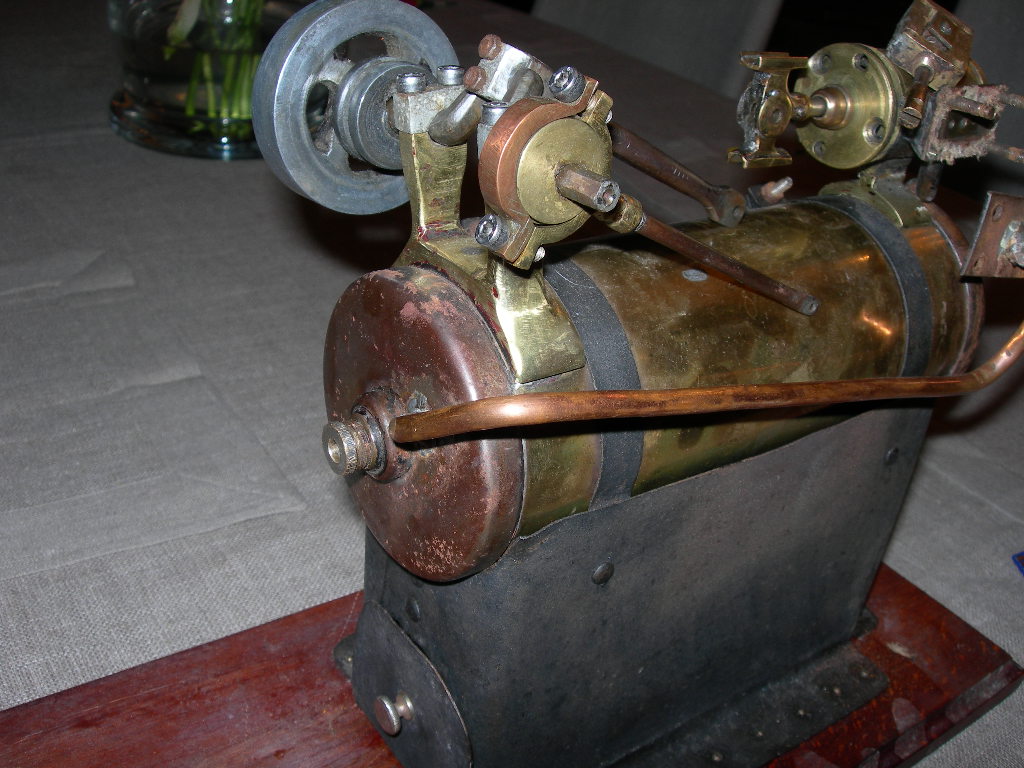

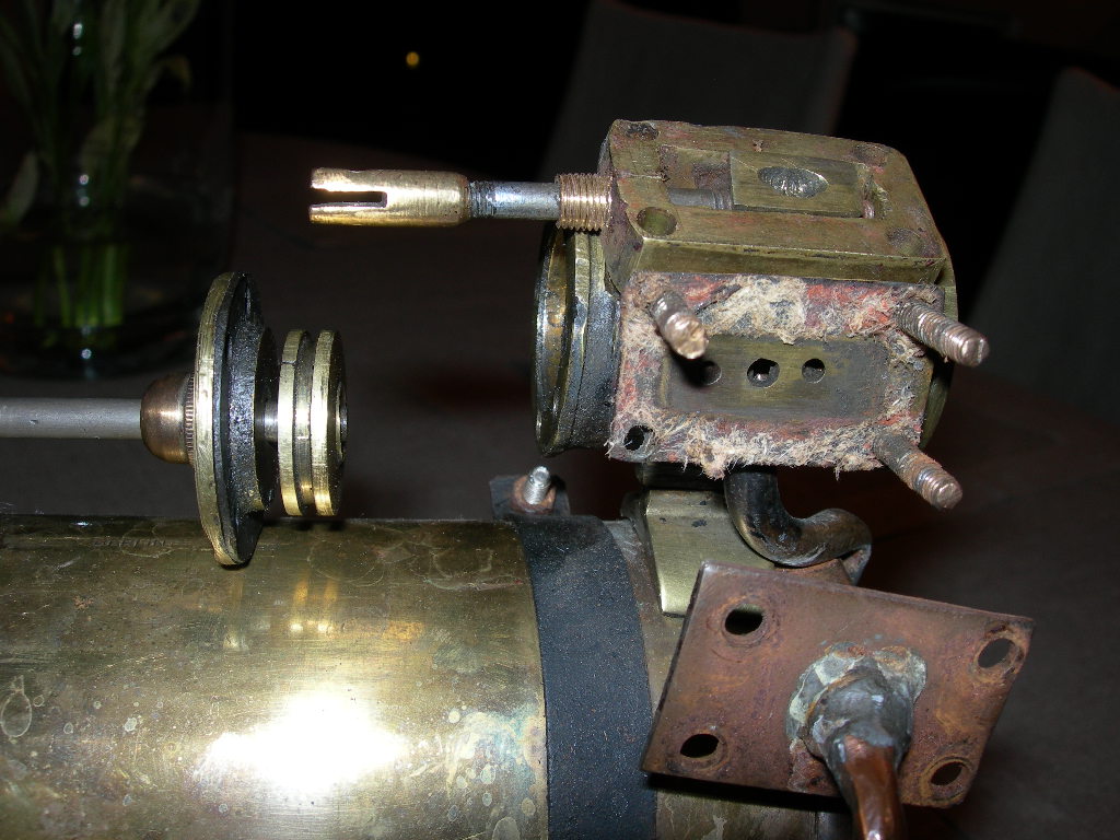

Dostałem stary model maszyny w złym stanie technicznym i chce go uruchomić . Poprzedni właściciel chyba nie miał pojęcia o działaniu tego silnika bo wlot i wylot pary doprowadził do kotła co wykluczało jego działanie

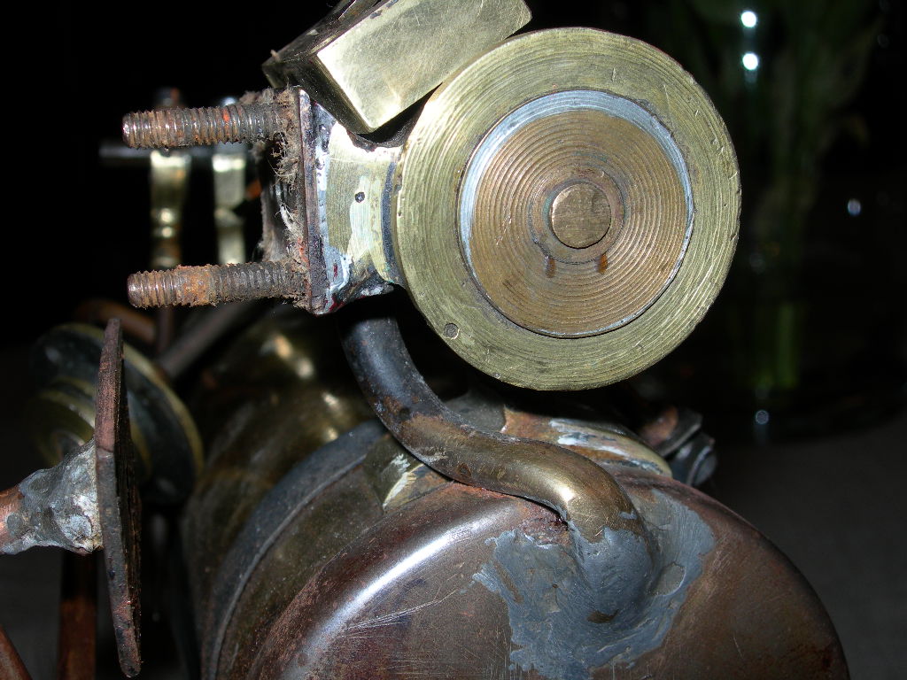

Mam pytanie odnośnie tłoka gdyż występuje spory luz miedzy cylindrem około 0.5mm i co zrobić uszczelnić a jeśli tak to czym czy dorobić nowy tłok ?

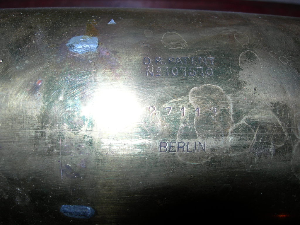

Proszę też o określenie wieku tego modelu . Na kotle są bicia które widać na zdjęciu . Wymiary : dług 25, wys 23, szer 15.
Będę wdzięczny za wszelkie rady które pomogą mi w remoncie .
Bicia na kotle BERLIN nr patentu i nr seryjny

Wylot pary wchodzi z powrotem do kotła .Połączenia nieszczelne do ponownego lutowania .

przede wszystkim wszystkie lozyskowania i miejsca gdzie wystepuje tarcie :suwak . czy niema tam progow wybic i wytarc .tlokiem sie nie przejmuj , powinien byc na nim pierscien ( mozna go zrobic nie tylko ze stali czy innego metalu , od biedy mozebyc nawet ze skory). jezeli nie masz doswiadczenia w slusarstwie i mechanice remont moze byc trudny .rt

Witam. Odnośnie luzu na tłoku to proponujw w miare twoich możliwości wykonanie nowego a następnie polerowanie pastą szlifierską do cylindra. Wtedy wszystko będzie bardzo dokładnie pasowało. Najłatwiej jest dorobienie pierścienia uszczelniającego jak wcześniej zostało napisane.

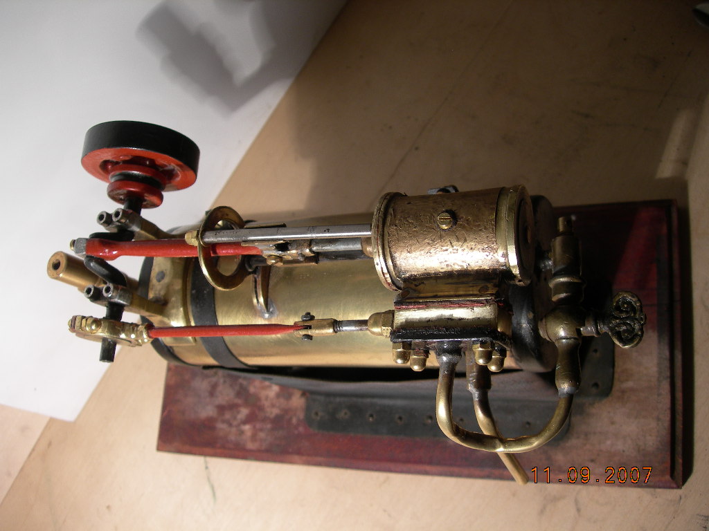

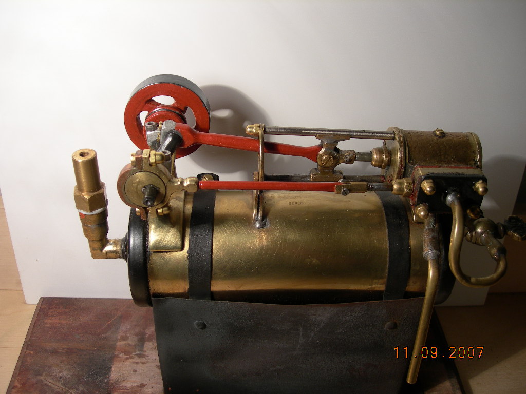

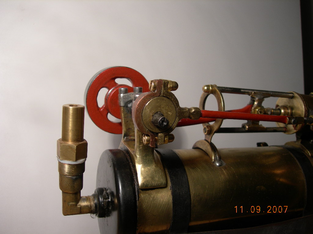

Witam . Przedstawiam kilka fotek maszyny po remoncie . Wykonałem nowy tłok jak radził kolega w poście oraz zmieniłem doprowadzenie pary do rozrządu . Wywierciłem i nagwintowałem otwór w cylindrze przez który można smarować tłok . Zamontowałem też zawór bezpieczeństwa w dość nie ciekawym miejscu ale nie chciałem robić nowych otworów choć i tak nie bardzo by było gdzie . W sobotę spróbuję go uruchomić i nagram jakiś filmik.

Moim zdaniem koło zamachowe powinno być o większej średnicy . Teraz ma średnice 60 mm .

Myślę, że jednak powinieneś zmienić miejsce montażu zaworu bezpieczeństwa. Wlot do zaworu powinien znajdować się powyżej maksymalnego poziomu wody, a u Ciebie jest w połowie wysokości kotła -to zbyt nisko. Jeśli masz możliwość otwarcia kotła to możesz zainstalować fajkowatą rurkę od otworu do góry -do górnej części przestrzeni parowej. A jeśli nie, to może dałoby się go zamontować koło przepustnicy? Z tego co widzę na zdjęciu to tam jest trójnik zaślepiony z jednej strony.

Widzę że zawór bezpieczeństwa kupiony ok kolegi "avi".
Z opisu aukcji wynika że standardowo ustawiony jest na 0,6MPa, trzeba ustawić znacznie niższe ciśnienie, bo obawiam się że przedstawiony kociołek z trudem wytrzyma takie ciśnienie.
