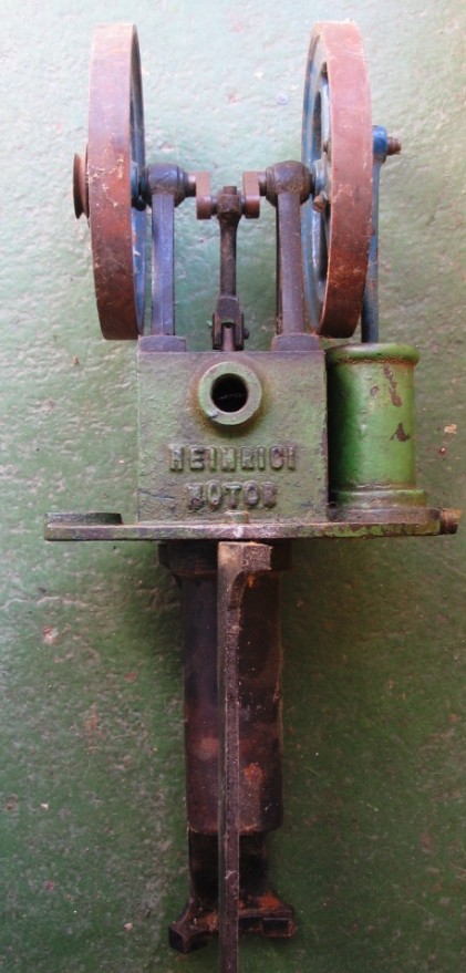

Witam , proszę o info co to takiego i do czego służyło bo maszyna parowa to chyba nie jest ? Moim zdaniem na dole brakuje jakiejś części .

Wysłany: Nie Wrz 23, 2007 8:39 pm Temat postu: |
| Wygląda na stirlinga.

Witam, z tego co obejrzałem to chyba brakuje tylko obudowy (podstawy ).
Zastanawiają mnie też dwa otwory w korpusie , do czego mogły służyć ?
Druga sprawa to czy jest możliwe uruchomienie tej maszyny i co należało by sprawdzić lub wymienić aby działała .

Wysłany: Wto Wrz 25, 2007 10:12 am Temat postu: Re: Jak uruchomić ? |
| jar23 napisał: | | Zastanawiają mnie też dwa otwory w korpusie , do czego mogły służyć ? |
Wygląda na wlot i wylot czynnika chłodzącego. Jesli ten silniczek napędzał jakąś pompkę, to mógł być chłodzony przez medium, które przeganiał
| jar23 napisał: | Druga sprawa to czy jest możliwe uruchomienie tej maszyny i co należało by sprawdzić lub wymienić aby działała .
Pozdrawiam Jarek |
To proste silniczki - na tym polega ich genialność
Sprawdź łozyskowania i szczelność tłoków i uszczelnienie tłoka wyporowego. Jeżeli cały interes kręci się w miarę swobodnie, a tłoki nie przepuszczają i nie blokują, to wystarczy podgrzać dół tego dużego cylindra, ochłodzić górę i pomóc mu trochę ręką Powinien się kręcić
