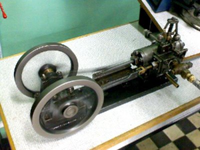

Dziś mieliśmy pierwszy rozruch na sprężonym powietrzu maszyny znanej już z wątku o "rozrządzie suwakowym". Działa całkiem sprawnie Very Happy
Okazało się, że jej stan jest lepszy niż można było się spodziewać na podstawie wstępnych oględzin. W zasadzie poza uszczelkami nawet nic nie trzeba było dorabiać. Nawet większość śrub i nakrętek pozostała oryginalna.
Brakuje tylko paska do napędu regulatora odśrodkowego.
Krótki film tutaj: http://www.technique.pl/media/20070424-pw-DSC00003.avi (uwaga: to tak naprawdę nie jest plik AVI, a GP4 - Microsoft Media Player bez wsparcia dla mpeg4 może nie chcieć go odtwarzać).

Brakuje paska do regulatora. Czy jego zadaniem jest rzeczywiście utrzymanie stałych obrotów maszyny, czy to tylko ozdobnik?
Augi
PostWysłany: Wto Maj 01, 2007 8:27 pm    Temat postu: Re: Regulator Odpowiedz z cytatem
To prawda. Zbieramy się, aby go dorobić...
Regulator jest prawdziwy i działający Rolling Eyes, tak jak cała maszyna Exclamation Very Happy
Czy mozesz mi podac srednice wewnetrza i skok tloka cylindra roboczego
tej maszyny
