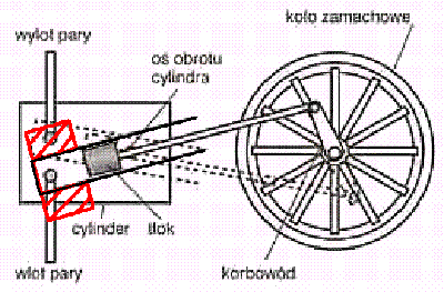

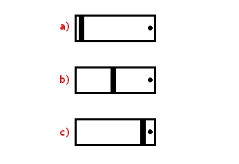

W której części cylindra musi być tłok, aby cylinder był przy dziórce cylotu pary do komina?
Na samym początku(przy kole zamachowym), po środku czy z tyłu? Mile widziane rysunki, schematy Wink

Mówiąc szczerze, to we wskazanych Tobie poprzednio artykułach było to wyjaśnione co najmniej na rysunku.
Zasadniczo otwory powinny być w całości odsłonięte w środkowym położeniu tłoka wewnątrz cylindra, oraz całkowicie zasłonięte w skrajnych położeniach tłoka wewnątrz cylindra.
Zauważ jeszcze, że gdy tłok znajduje się w położeniu środkowym wewnątrz cylindra, to cylinder jest maksymalnie wychylony. A gdy tłok znajduje się w skrajnych położeniach w cylindrze (tzn. na jego początku lub końcu), to cylinder jest ustawiony w położeniu "na środku".
To, który otwór dostarcza parę, a który jest wylotem pary o tyle nie ma znaczenia w powyższym opisie, że jeżeli wzajemnie zamieni się ich funkcję, to po prostu wał silnika będzie się obracał w przeciwnym kierunku. (Zresztą mechaniczna realizacja zamiany ich funkcji nie jest trudna i jest to wykorzystywane do zmiany kierunku obrotów silnika w modelach pojazdów np. przez firmę Mamod).

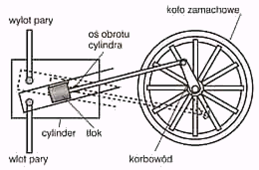

Niedawno znalazłem prosty i zarazem przejrzysty schemat wylotu pary w silniku parowym z oscylującym cylindrem, to jest prostrze niż myślałem Very Happy

Odświeżam troszkę temat.
Otóż powyższy schemat może służyć tylko jako poglądowy, pozwalający zapoznać się z istotą działania.
Zawiera jednak poważny błąd, mianowicie oba otworki (zasilający i wydechowy) muszą zawsze być przykryte cylindrem a tylko w dwóch szczególnych przypadkach współpracować z otworkiem w cylindrze.
