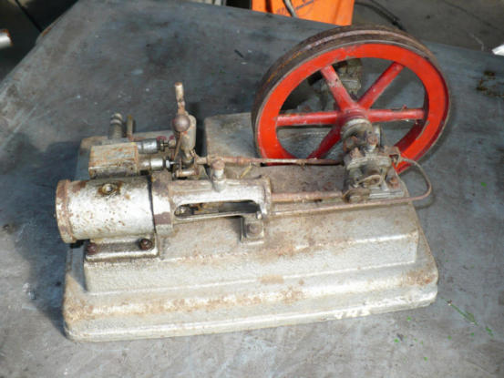

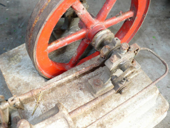

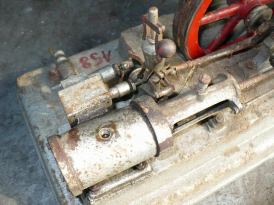

Po kilku latach poszukiwań wytropiłem szkolną maszynę parową. Ostatnie lata przeleżała w kurniku.
Pobieżne oględziny świadczyły o złym stanie technicznym lecz w trakcie remontu okazało się że nie jest tak źle.

Stan pierwotny po wstępnym oczyszczeniu.

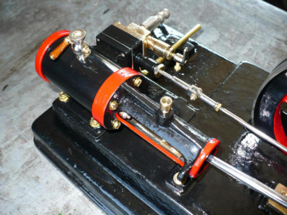

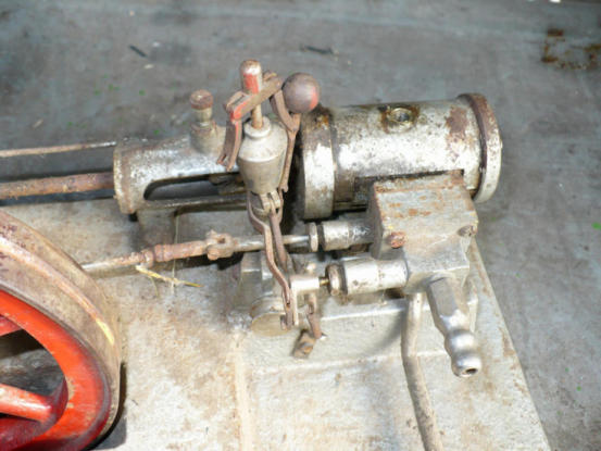

Kolejne fotki.
Brakuje jeszcze kilku detali, które zamontuję wkrótce.
Regulator odśrodkowy jest mocno uszkodzony, wymaga dorabiania części.

Zawór smarujący na cylindrze jest częściowo dorabiany. Oryginalny jest jego korpus.

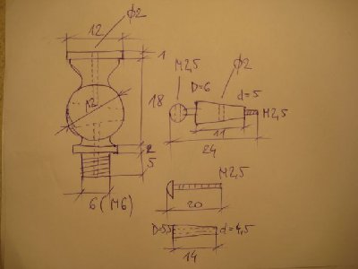

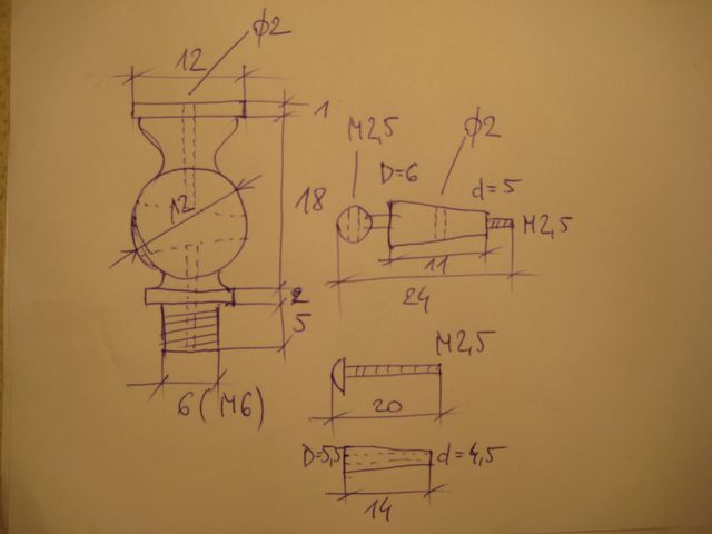

PostWysłany: Sob Gru 15, 2007 10:05 am    Temat postu: Odpowiedz z cytatem

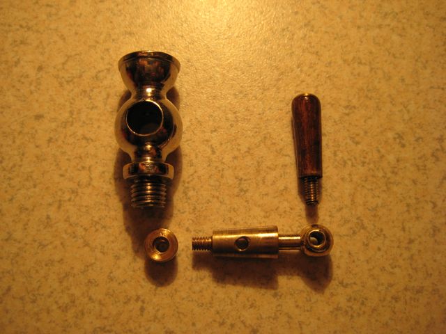

Obiecane fotki zaworka olejowego i jego wymiary.
 Rozmiar pliku:  58.25 KB
 Obejrzano:  2206 Raz(y)
 Rozmiar pliku:  30.24 KB
 Obejrzano:  2308 Raz(y)

PostWysłany: Pon Gru 17, 2007 5:57 pm    Temat postu: Odpowiedz z cytatem
Witek dzieki za fotki i wymiary. bardzo mi sie to przyda w dorobieniu nowego zaworka. a z jakiego materialu jest zrobiony ten zaworek? - stal alu czy mosiadz? nie wiem czy na tym forum mozna dawac punkty za pomoc jesli tak do bardzo chetnie dal bym koledze Witkowi. i jeszcze takie ogolne pytanko. jaki kolor proponowali byscie na pomalowanie tej maszynki? myśle o połączeniu czerwonego z .....? pozdrawiam
PostWysłany: Pon Gru 17, 2007 6:30 pm    Temat postu: Odpowiedz z cytatem
Zawór jest wykonany z mosiądzu. Punktów nie ma i nic nie szkodzi, forum jest po to aby sobie pomagać.

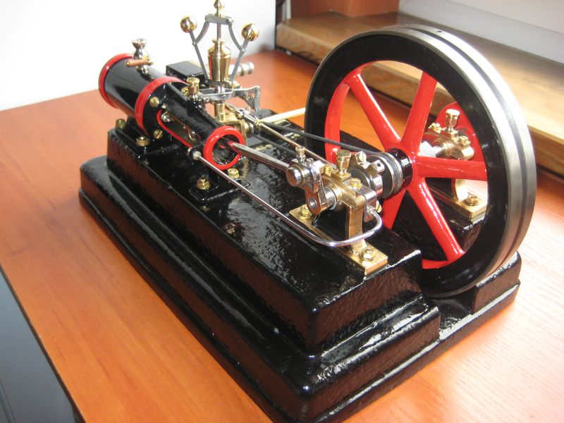

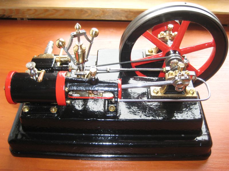

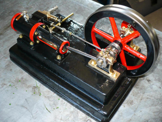

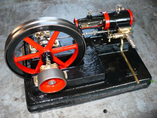

PostWysłany: Nie Mar 16, 2008 1:47 pm    Temat postu: Odpowiedz z cytatem
Moja maszyna wreszcie jest ukończona.
Wszystkie brakujące elementy są dorobione. Część z oryginalnych jest zastąpiona nowymi, ozdobnymi.
Tym samym oryginalne pozostałości lądują w dziale sprzedaż.
