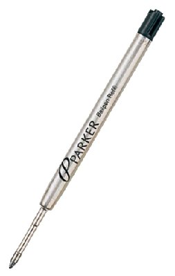

Z czego mogę zrobić niewielkich rozmiarów cylinder z tłokiem? Tłok ma pracować do niewielkiego ciśnienia np. dmuchnięcia i być łatwy do zrobienia.
Czy to może posłużyć jako cylinder? Troszkę przeróbek i gotowe Wink Ale powiedzcie co wy o tym sądzicie Smile

Może posłużyć. Możesz też nabyć rureczkę mosiężną za około 6zł/m, do nabycia w większych marketach budowlanych.
Ja taką rureczkę kupiłem i z niej powstanie kilkanaście cylindrów do silniczków które buduję.
Odradzam stanowczo aluminium zarówno na cylinder jak i na tłok.
