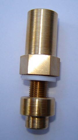

Witaj. Jeżeli chodzi o zawory bezpieczeństwa to łatwo mozna je wykonać jezeli masz dostęp do tokarki. Najlatwiej na kulce, mozna dobrać odpowiednie cisnienie na jego otwarcie. Osobiście wykonałem taki zaworek do sojego modelu. Oto foto
 Rozmiar pliku:  31.47 KB
 Obejrzano:  2160 Raz(y)
PostWysłany: Pon Maj 14, 2007 5:48 pm    Temat postu: Odpowiedz z cytatem
foro z opisem

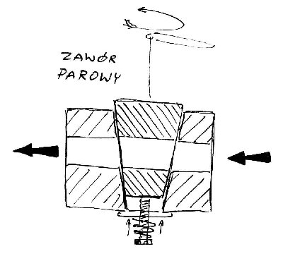

co myślicie o tym?
obracany stożek w jego dokładnym wycięciu w korpusie.
dociska go sprężynka.

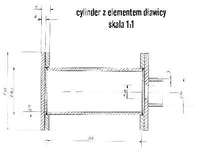

a oto jeden z moich cylindrów. prawda że piękny będzie?

PostWysłany: Wto Maj 15, 2007 8:57 am    Temat postu: Odpowiedz z cytatem
jacko68 napisał:
co myślicie o tym?
To klasyczne rozwiązanie stosowane od stu lat Wink
Jaka ma być średnica otworu w tym zaworze? Dla mnie trudne by było wykonanie wewnętrznego stożka, jeżeli miałby mieć względnie małe rozmiary. Przy dużych rozmiarach nie przejmował bym się i użyłbym zaworu kulowego...
Do tego będziesz miał tam 6-7 atmosfer, więc zapewne ta sprężyna będzie musiała być dość mocna, a zawór będzie musiał być dotarty, co sumarycznie zaowocuje dużymi oporami ruchu. Chyba, że "popuszczanie" przez zawór nie będzie Ci sprawiało problemu... IMHO dla mnie zawory stożkowe są dobre do zabawek, a w większych rozmiarach i ciśnieniach lepiej użyć zaworów dostępnych komercyjnie :/
Chociaż, przy skrajnie ograniczonym budżecie, "bezpłatnych możliwościach technologicznych" i konieczności zachowania jednorodnej stylistyki całego urządzenia to zawór stożkowy może być OK Very Happy

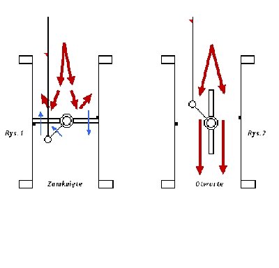

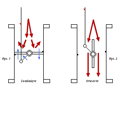

Ja myślałem o czymś takim:

PostWysłany: Sro Cze 20, 2007 1:10 am    Temat postu: Odpowiedz z cytatem
to rozwiązanie pewnie by się sprawdziło ale największy problem to uszczelnienie przepustnicy.

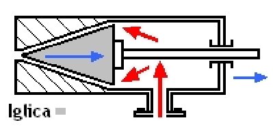

Hmm.. to może zawór iglicowy, niejestem pewien, ale chyba stosowano go w parowozach:
Przepustnice w parowozach to znacznie bardziej skomplikowane urządzenia, raczej trudne do wykonania w domu.
PostWysłany: Czw Cze 21, 2007 1:44 pm    Temat postu: Odpowiedz z cytatem
Trudne napewno, ale do wykonania. Bez schematu by się nie obeszło Wink
