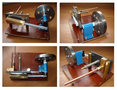

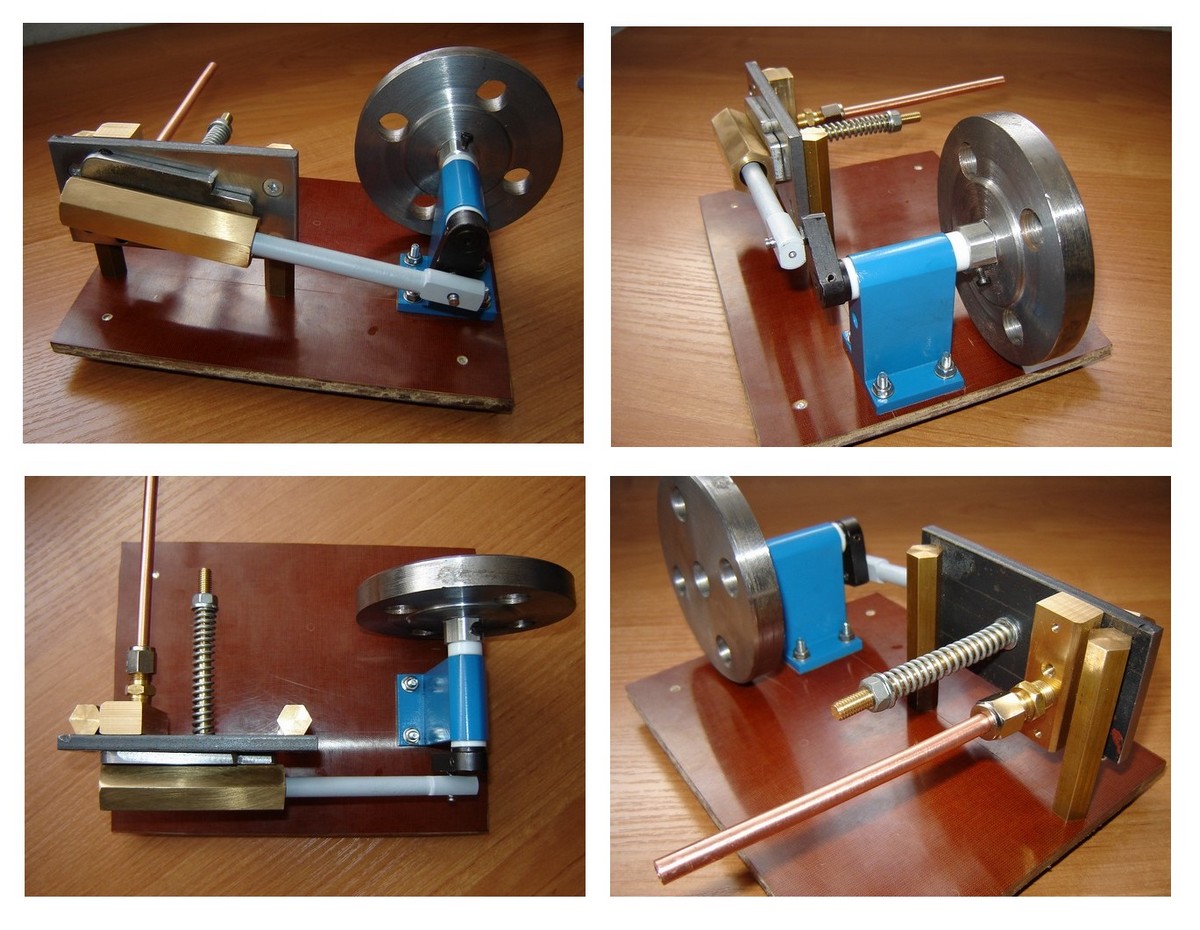

Trzy tygodnie temu zacząłem budowę od podstaw swojej pierwszej maszyny parowej. Skupiłem się na wykonaniu działającego mechanizmu, nie obyło się bez problemów i niespodzianek. Dzięki forum i ich użytkownikom otrzymałem stosowne wskazówki, które pomogły w rozwiązaniu problemów. Natomiast wykonany mechanizm działa został sprawdzony testowałem go na powietrze. Wystarczy 0,2 -0,4 atmoswery by mechazniz sprawnie funkcjonował. W przyszłości będzie zasilany para.

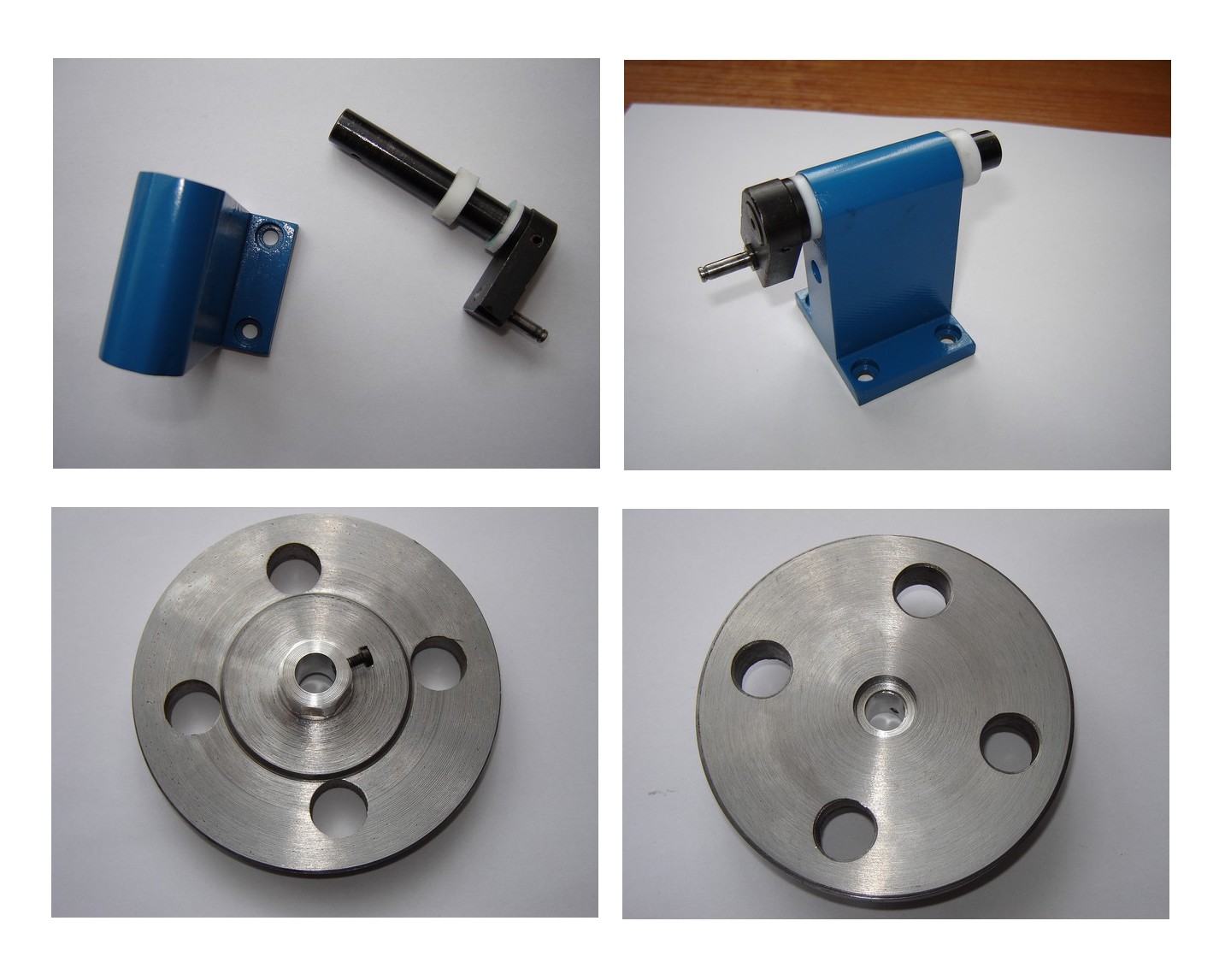

PostWysłany: Sob Mar 10, 2007 10:38 am    Temat postu: elementy korbowodu Odpowiedz z cytatem

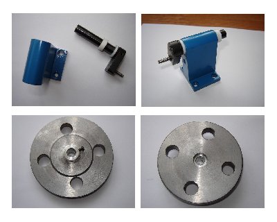

Elementy korbowodu
Korbowód
Stojan korbowodu wykonałem z bloku stalowego. Frezowany do właściwych rozmiarów. Otwór został na początku wywiercony wiertłem a później rozwiertakiem. Oś wykonana z wałka stalowego toczona na tokarce i pasowana do otworu. Jako koła zamachowego użyłem kołnierza stalowego do ogólnego zastosowania. Dodatkowo wytoczyłem tulejkę do mocowania koła na korbowodzie.
 Rozmiar pliku:  207.64 KB
 Obejrzano:  20228 Raz(y)
Ostatnio zmieniony przez avi dnia Sob Mar 10, 2007 2:06 pm, w całości zmieniany 1 raz

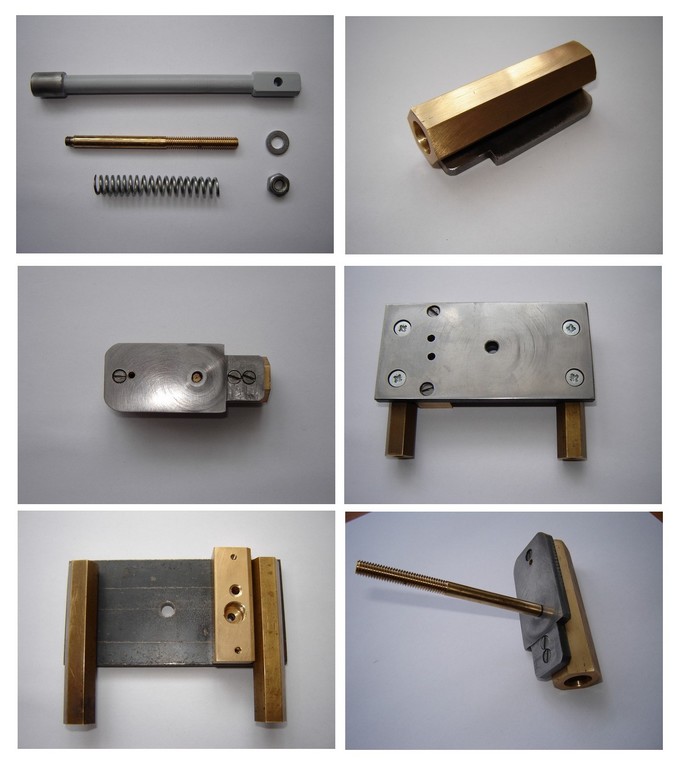

PostWysłany: Sob Mar 10, 2007 10:45 am    Temat postu: Elementy tłoka Odpowiedz z cytatem
Elementy tłoka
Cylinder został wykonany z sześciokąta mosiężnego, centrycznie wywiercony otwór a następnie rozwiercony rozwiertakiem. Tłok jest stalowy wykonany na tokarce a koniec frezowany został na frezarce. Tłok do cylindra był starannie szlifowany i dopasowywany. Na samym końcu polerowany pastą szlifierska w cylindrze. Dzięki temu jest idealnie dopasowany.
Płytka mocowana do cylindra jest stalowa, musiałem ja zastosować, bo cylinder miał za małą powierzchnie i odsłaniał otwory wlotowy i wylotowy. Obie blach wstępnie zostały frezowane na płaszczyźnie i stopniowo szlifowane na papierze ściernym. Na końcu szlifowałem je na papierze wodnym i paście szlifierskiej. Dzięki temu uzyskałem bardzo gładkie powierzchnie przylegające.
 Rozmiar pliku:  74.81 KB
 Obejrzano:  20609 Raz(y)
Ostatnio zmieniony przez avi dnia Sob Mar 10, 2007 2:16 pm, w całości zmieniany 1 raz
PostWysłany: Sob Mar 10, 2007 10:51 am    Temat postu: Foto mechanizmu maszyny Odpowiedz z cytatem

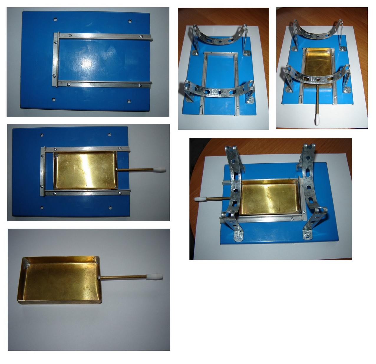

PostWysłany: Nie Mar 25, 2007 3:29 pm    Temat postu: Podstawa pod kociał Odpowiedz z cytatem
Podstawa pod kocioł
 Rozmiar pliku:  222.92 KB
 Obejrzano:  19257 Raz(y)

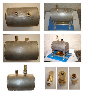

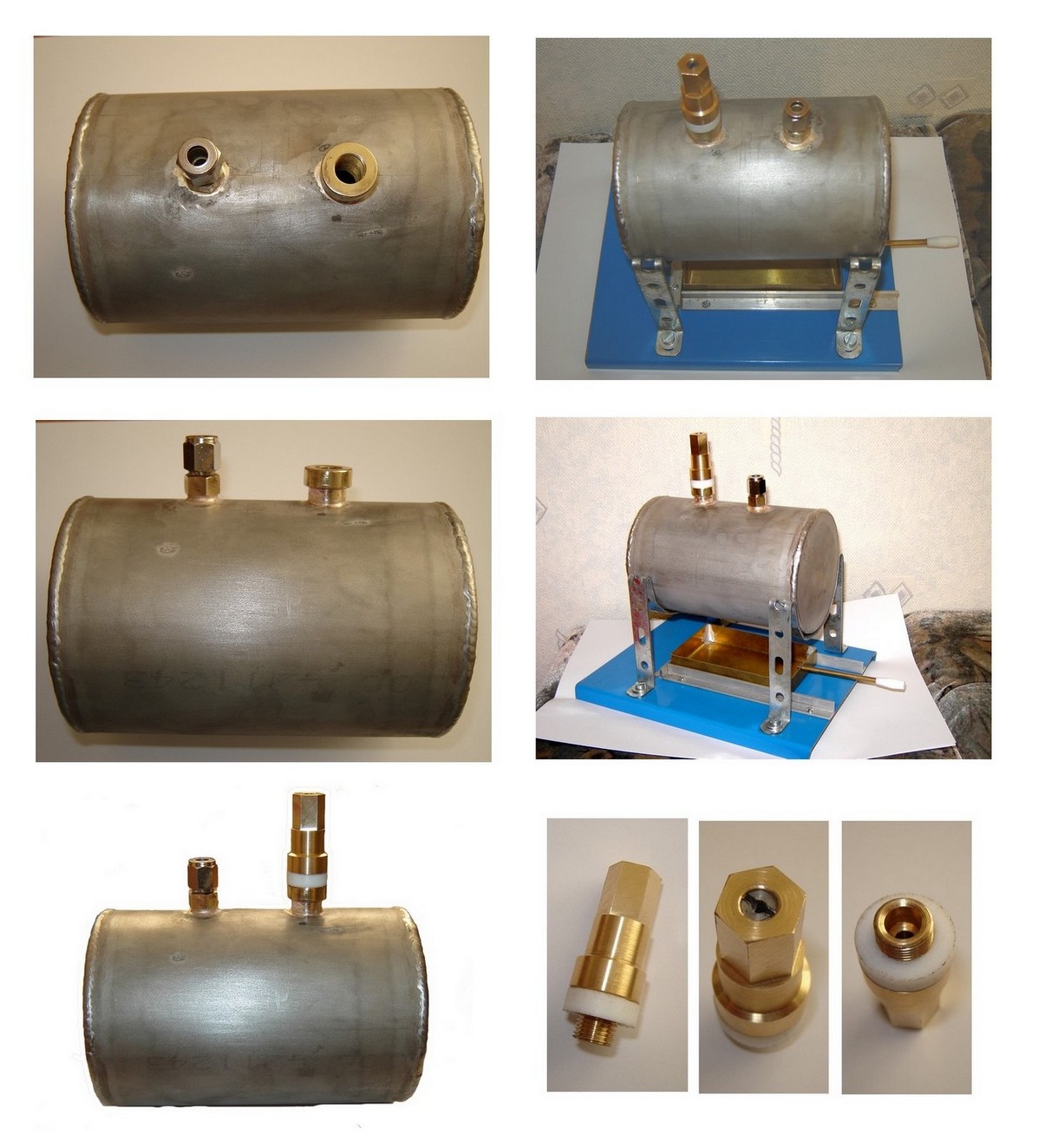

PostWysłany: Pon Mar 26, 2007 7:29 pm    Temat postu: Kocioł i zawór bezpieczeństwa Odpowiedz z cytatem
Kocioł i zawór bezpieczenstwa maszyny parowej.
Kocioł został sprawdzony ciśnieniem około 6 atmosfer. Zawór bezpieczeństwa ustawiłem na 0,6 atmosfery. Mechanizm maszyny startuje od 0.15 - 0.20 atmosfery przy cisnieniu 0,6 atmosfery bardzo sprawnie funkcjonuje.
 Rozmiar pliku:  242.71 KB
 Obejrzano:  20130 Raz(y)
Ostatnio zmieniony przez avi dnia Wto Mar 27, 2007 8:53 pm, w całości zmieniany 1 raz
PostWysłany: Wto Mar 27, 2007 5:55 pm    Temat postu: Odpowiedz z cytatem
Kocioł lutowałeś na miękko, czy na twardo?
MM
PostWysłany: Wto Mar 27, 2007 6:10 pm    Temat postu: Spawanie kotła Odpowiedz z cytatem
Kocioł jest wykonany z rury kwasoodpornej (kajneru) został spawany w osłonie argonowej. Po spawaniu jest specjalny płyn w formie żelu który się nakłada na spawy aby stały się białe coś w rodzaju trawienia. Końcówki na kotle zostały przylutowane lutem na twardo. Kocioł sprawdzałem na szczelnośc sprężonym powietrzem około 5 -5,5 atmosfery.

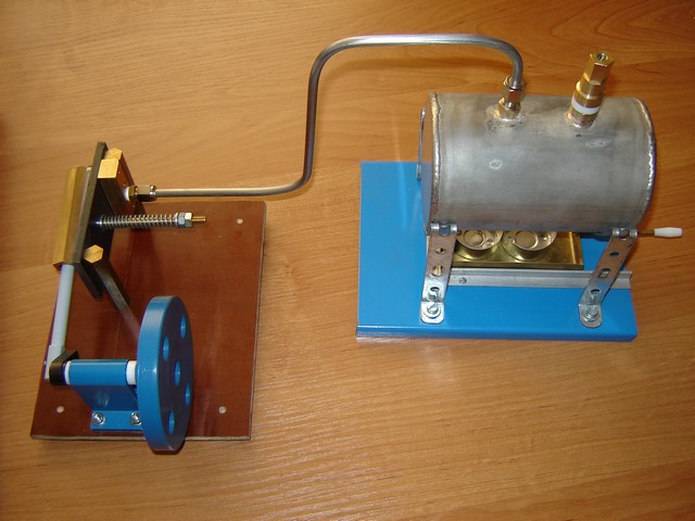

PostWysłany: Sro Mar 28, 2007 8:45 pm    Temat postu: Kompletna maszyna parowa Odpowiedz z cytatem
Przedstawiam foto mojej kompletnej maszyny parowej.

PostWysłany: Czw Mar 29, 2007 8:45 pm    Temat postu: Dziłanie maszyny Odpowiedz z cytatem
Wczoraj przeprowadziłem pierwszy rozruch maszyny parowej. Musze przyznać że wypadł bardzo pomyślnie, maszyna działa i sprawnie funkcjonuje. Very Happy

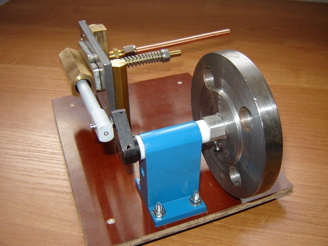

PostWysłany: Nie Cze 10, 2007 9:34 pm    Temat postu: Odpowiedz z cytatem
Mógłbyś nakręcić jakiś krótki filmik ukazujący pracę maszyny?
PostWysłany: Nie Cze 10, 2007 9:36 pm    Temat postu: Odpowiedz z cytatem
Może i jestem trochę ciemny, ale jak ten silnik działa skoro niema suwaka?
PostWysłany: Nie Cze 10, 2007 9:39 pm    Temat postu: Odpowiedz z cytatem
To jest Stirling?
PostWysłany: Pon Cze 11, 2007 1:28 pm    Temat postu: Odpowiedz z cytatem
To nie jest silnik Stirlinga. To jest maszyna parowa z cylindrem wachliwym, czy też "oscylacyjnym". System ten był / jest stosowany w zabawkach i małych silniczkach szybkoobrotowych, chociaż w XIXw. potrafiono budować w ten sposób całkiem spore silniki.
