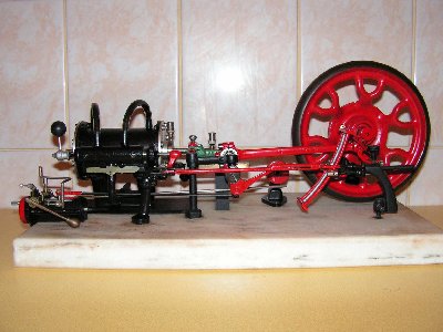

Mam prośbę, czy ktoś wie do czego służy, co to za urządzenie widoczne na zdjęciu na samym dole po lewej stronie. Widać dochodzący wodzik. Czy to pompa oleju, czy inżektor? Czy ktoś spotkał się z czymś takim wcześniej?

Piękna maszynka.
Pompa oleju to nie będzie, inżektor też nie.
Jeżeli nie jest to tylko ozdobnik, to prawdopodobnie będzie to układ do wykonywaniu nawrotu, czyli do zmiany kierunku pracy silnika.

To jakiś wichajster to sterowania rozrządem, widać dwa cięgna wychodzące z niego do wału stawidła.

Ta mszynka jest na Allegro. Będzie jeszcze przez dwa dni. Można zobaczyć więcej zdjęc. Zastanawiam się dlaczego to wygląda jak mały cylinder. Urządzenie nawrotne sterowane ciśnieniem pary? Nie słyszałem o czymś takim wcześniej.

Zgodnie z opisem z Allegro kol. Witek ma rację - maszyna wygląda jakby była wyposażona w coś na kształt mechanizmu rewersyjnego, jednocześnie poprzez zmianę faz rozrządu sterującego prędkością obrotową. Tak wynika z obserwacji i opisu Rolling Eyes
Takie mechanizmy były stosowane na parowozach, z tym że tam stosowano sprężone powietrze (z ukł. hamulcowego), ale w razie awarii można było przełączyć na zasilanie parą. Urządzenia te były zabudowywane na wielkich parowozach amerykańskich i znacznie ułatwiały obsługę wielkich stawideł, które przenosiły znaczne siły. W Europie takich pneumatycznych stawideł właściwie nie stosowano, ale na PKP była jedna seria parowozów wuposażona te urządzenia - Ty246, były to parowozy produkcji amerykańskiej. Były to najpotężniejsze parowozy jakie kiedykolwiek pracowały na PKP, ważyły prawie 200 ton.
Aczkolwiek ta maszynka z allegro wygląda na sterowaną ręcznie.
Pozwolę sobie na drobne wyjaśnienie Smile Zmianę prędkośći obrotowej można nazwać efektem ubocznym zmieniania faz rozrządu, widocznym gdy silnik jest mocno obciążony, ciśnienie pary jest niedostateczne lub gdy kamień jarzma jest w środkowym połorzeniu albo blisko niego. Głównym zadaniem zmieniania faz rozrządu jest zmniejszanie rozchodu pary w miarę wzrosu prędkości lub zmniejszenia obciążenia. Czyli oszczędzanie pary poprzez ograniczanie mocy silnika kiedy nie jest już ona potrzebna, np. po pokonaniu oporów ruchu związanych z rozruchem pociągu -tutaj w miarę wzrostu prędkości można zmniejszać stopień napełnienia cylindra.
