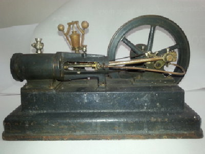

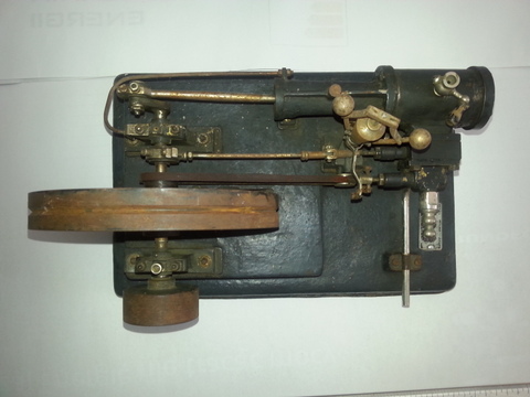

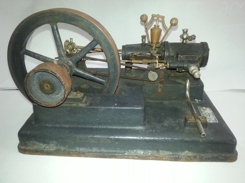

może tu będzie widać lepiej pęknięcie
 Rozmiar pliku:  39.5 KB
 Obejrzano:  2736 Raz(y)

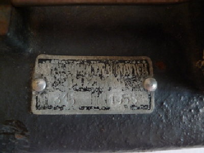

tabliczka MP
 Rozmiar pliku:  49.32 KB
 Obejrzano:  2864 Raz(y)

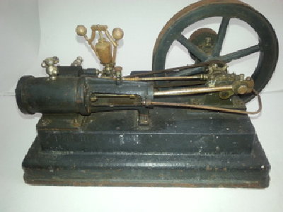

prawa strona, widać pęknięcie stopy pod krzyżulcem
 Rozmiar pliku:  39.21 KB
 Obejrzano:  2774 Raz(y)

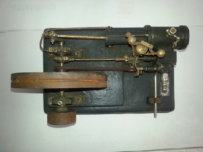

widok z góry
 Rozmiar pliku:  66.18 KB
 Obejrzano:  2751 Raz(y)
lewa strona
 Rozmiar pliku:  78.52 KB
 Obejrzano:  2988 Raz(y)

Piękna sztuka i do tego na oko wydaje się całkiem kompletna.
Gratuluję!

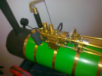

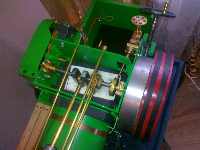

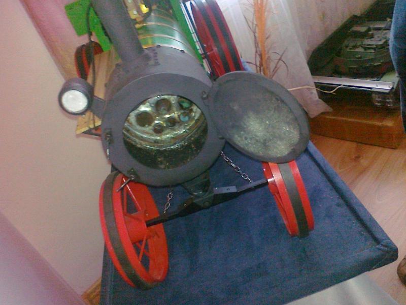

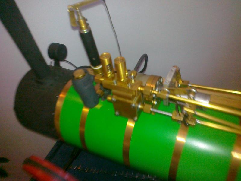

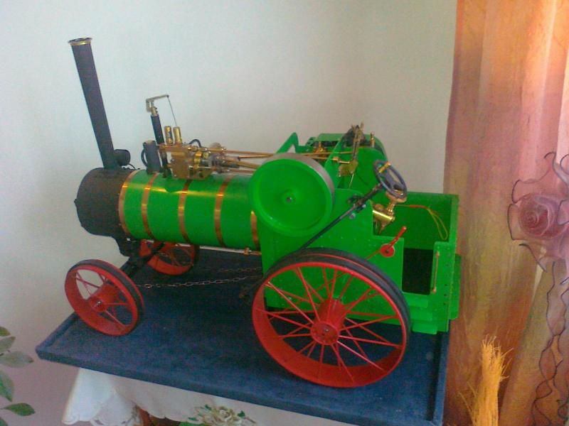

Może uda się wstawić kilka zdjęć.
