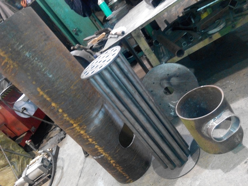

ale ja zastosowałem rurki o ściance 5 mm wspawane więc na wieki Smile

co do spawania tu masz częściowo pospawany mój kociołek półautomatem
