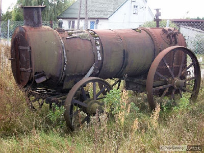

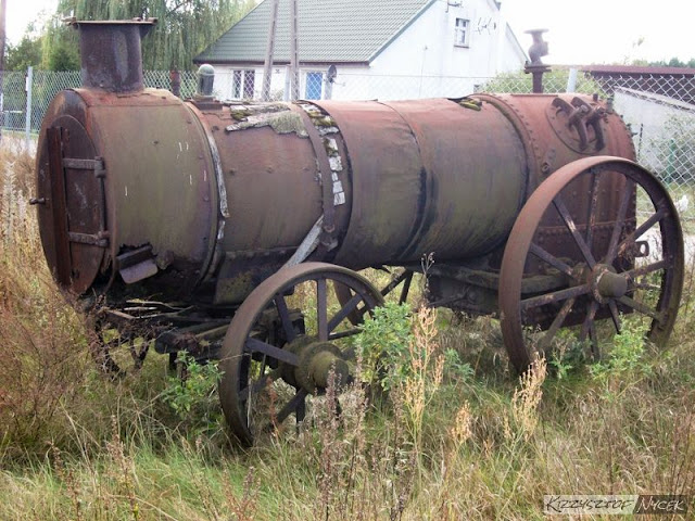

Witam,
co to za maszyna i czy macie jakieś zdjęcia zrekonstruowanej lub oryginalnej maszyny tego typu. Ile kosztowałby remont tej maszyny i przywrócenia jej do życia. Właściciel (bardzo miły człowiek) chciałby przekazać maszynę na rzecz naszego stowarzyszenia (www.buko.org.pl) celem wyremontowania i ekspozycji. Podobno jeszcze kilka lat temu produkowała parę. Będę wdzięczny za informacje gdyż musimy ustalić jaki to konkretnie model i pozyskać zdjęcia oryginału lub zrekonstruowanej tak aby przystąpić do prac.
Pozdr

Ładny stary angol. Prawdopodobnie lokomobila zaprzęgowa (bez własnego napędu) lub sam kocioł.
Na oko mocno watpię czy przeszłoby to próby ciśnieniowe. Mozna by zmierzyć grubość ścianki walczaka i zobaczyć jakie toto ma ubytki, ale ze stopnia skorodowania widocznego z wierzchu temat raczej nie rokuje dobrze. To że pare lat temu była pod parą (pewnie na potrzeby pieczarkarni lub czegos podobnego o niskim ciśnieniu?) nie znaczy że dzisiaj wytrzyma cisnienie próbne.
Co do kosztów ewentualnego remontu - jakos rok temu rozmawiałem z gościem z muzeum parowozów w Jaworzynie. Remont samego kotła zaczyna sie od ok 40-60 tys zł. Ten jest mniejszy niż parowozowy więc może i byłby tańszy. Może.
Do tego remont i uzupełnienie armatury, osprzętu i ew. silnika. Pamiętaj że to anglik - wszystko będzie na calowych gwintach i to robionych wg XIX standardów itp.
Podejrzewam że dużo taniej byłoby zwyczajnie zakupić podobny egzemplarz w anglii (jest tam tego sporo) niz ozywiać te wprawdzie urocze, ale jednak zwłoki. Wink

I tak macie fajny eksponat do wystawienia.
