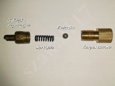

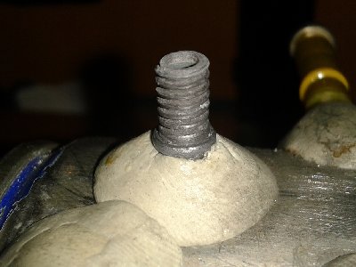

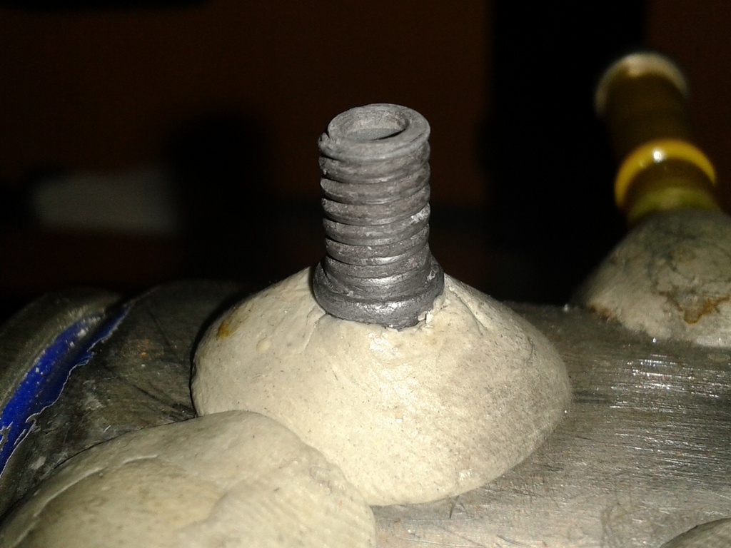

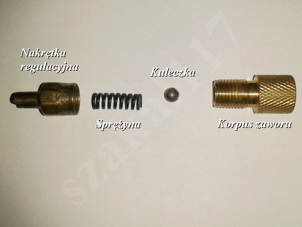

Pracuję nad kotłem do swojego silnika i wszystko jest już w zasadzie gotowe, tylko że są problemy z zaworem bezpieczeństwa,
który pomimo nacisku sprężynki na kulkę puszcza cały czas parę(marnuje) a, gdy go już podkręcę trochę mocniej to wtedy już nie puści mi ciśnienia przy 0,8 Bar-a.
Prościej: W ogólnym założeniu zawór ma trzymać ciśnienie do 0,8 Bar-a, ale otwiera się już praktycznie na samym początku i cały czas puszcza:-/
O samym zaworze. Wykonany jest z redukcji do pompki rowerowej, kuleczki łożyskowej i sprężynki. Całość jest nakręcana na wentylek starego typu, wklejony
w kocioł, który pełni funkcję gniazda dla kuleczki.
Proszę o jakąś pomoc, bo jeżeli mam nadzorować pracę zaworu bezpieczeństwa cały czas to równie dobrze mogę zrobić zaworek spustowy po prostu:-P
Załączam poniżej zdjęcia.
Rozebrany zawór z pokazanymi poszczególnymi elementami
Gniazdo kuleczki
 Rozmiar pliku:  218.98 KB
 Obejrzano:  2506 Raz(y)

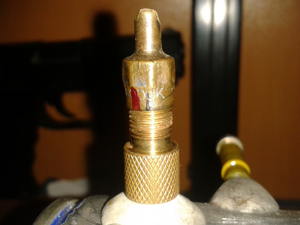

Kompletny zawór
 Rozmiar pliku:  204.29 KB
 Obejrzano:  2669 Raz(y)

Pierwsze co mi przychodzi do głowy, to aby lepiej spasować gniazdo do kuleczki - np. puknąć ją w gnieździe młotkiem przez jakiś pobijak... i oczywiście potem sprawdzić, czy jeszcze działa.
Ale może któryś z kolegów zaproponuje coś lepszego...

Poxilina skrywa pod sobą lut cynowy LC40:-) Więc nawet jak się rozklei dojdzie tylko do kilku wycieków z nie do końca
szczelnych spoin lutowanych Embarassed
Odpowiadając na ad. PS3 To dopracowuję zaworek zrobiony z odwróconego wentylka rowerowego, który otwiera się przy mw 0,75Bar:-0
Także wynik tego pomysłu jest wysoce zadowalający:-D
