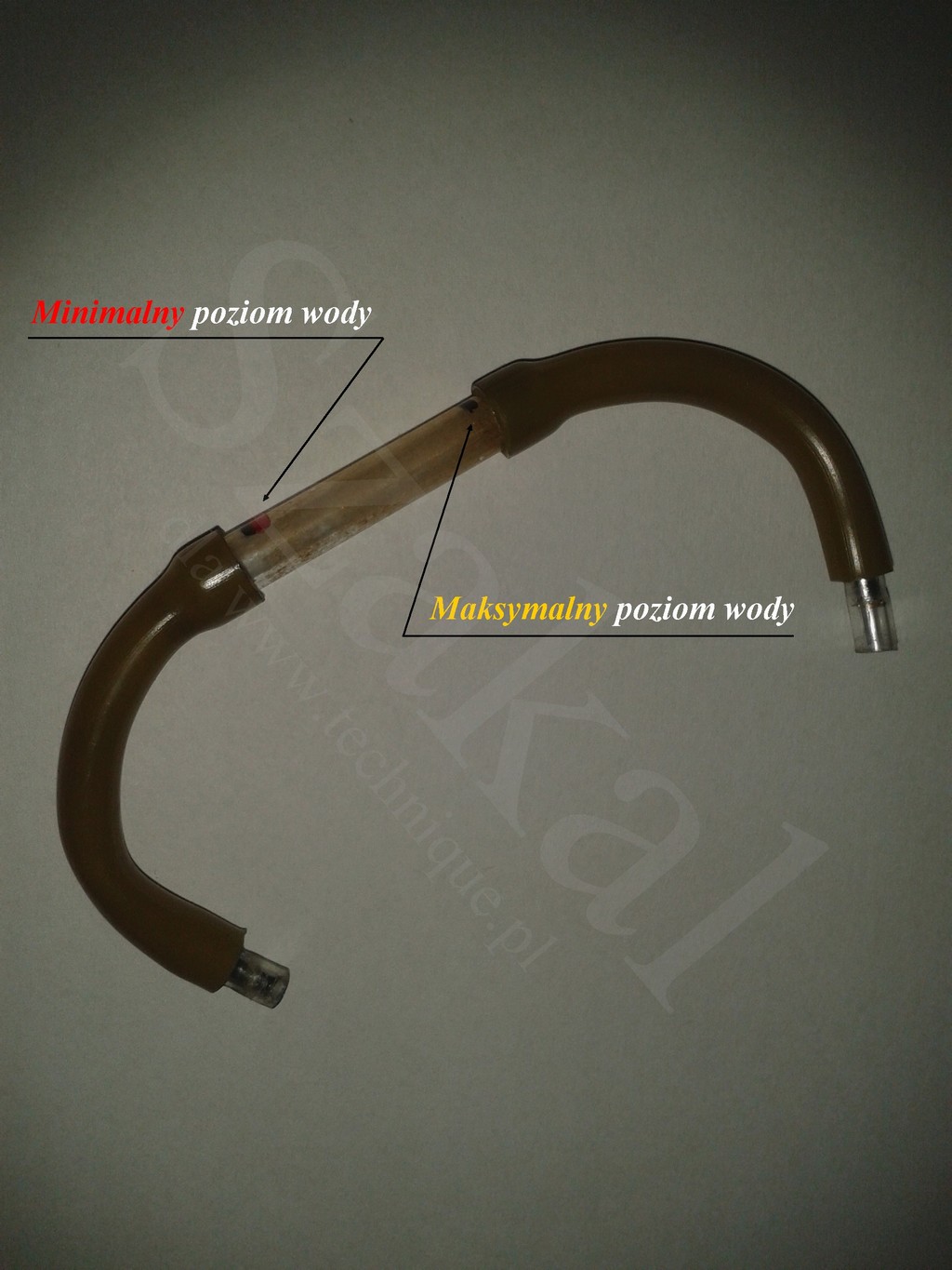

Mam takie małe pytanie. Czy rurka wodowskazowa musi być wykonana z hartowanego szkła czy mogę ją wykonać z np. lufki papierosowej(z której już wykonałem próbny
wodowskaz, ale nie miałem okazji jej przetestować)? Z swoim silniku(na ten czas rozmontowanym) nie posiadam urządzenia zasilającego kocioł wodą, więc gwałtownych
zmian temperatury mogących spowodować pęknięcie szkła nie ma czyli jak z tym jest?
Pozdrawiam! Very Happy

Ja bym raczej uważał na te giętkie rurki. Nie wiem, z jakiego są tworzywa, ale zwykle w temperaturze >~80st.C mają tendencję do "rozmiękania" i puchnięcia.
Co do wytrzymałości, to dużo będzie zależało od ciśnienia pary - zakładam, że zawór bezpieczeństwa już jest Wink
Na wszelki wypadek zaleciłbym użycie okularów ochronnych i zasłanianie twarzy...

to może Ja wypowiem skromne swoje zdanie
Nie ryzykuj z tak wykonanym wodowskazem możesz sobie (pół biedy) ale i przypadkowym osobom zrobić krzywdę - z parą naprawdę nie ma żartów.
Ciężkie poparzenia i długo się gojące rany oraz pamiątka po opuchliźnie na skórze - naprawdę nie warto !
Lepiej wykonaj wodowskaz z rurki miedzianej z wklejonym oknem szklanym.

Ok, dziękuję za poradę. Samemu szczerze mówiąc bałbym się to testować, ale teraz nie mam wątpliwości, zarzucam ten pomysłSmile
Na YouTube znalazłem filmik, gdzie budowniczy zrobił wodowskaz w całości z gumowego wężyka: http://www.youtube.com/watch?v=t1z5cAF3XIk zdałoby to egzamin? Moim zdaniem jest to krótkofalowy pomysł, domyślając się co gorąco i ciśnienie robią z takimi wężykami, co Wy na ten temat myślicie?

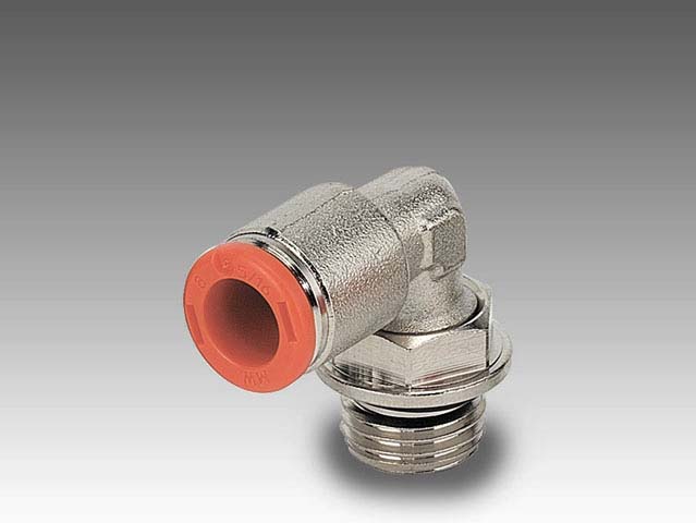

Hej. właśnie wpadłem na pomysł--moze się komuś przyda: najprosciej i najbezpieczniej zrobic wodowskaz na szybkozlaczkach pneumatycznych kątowych. Zalety to duza wytrzymałosc cisnieniowa oraz mozliwosc miniaturyzacji modeli - gwinty od m3, srednice rurek fi4. W zalączniku przykładowa, ale najlepiej stosować z nakrętką zamiast zacisku (łatwośc montażu). Koszt od około 5zł sztuka( w zależności od wymiaru i materiału).

Z wężyków z tworzywa sztucznego nic dobrego nie wyjdzie. Zależy jeszcze o jakich ciśnieniach pary mówimy, ale te zwykłe przezroczyste wężyki do wody nadymają się i pękają (przynajmniej u mnie tak było). Mam u siebie wąż od acetylenu i jakimś cudem wytrzymuje 10 atm ciśnienia pary, choć czasami zdarza mu się pęknąć w miejscu gdzie był ściśnięty opaską. Są też specjalne węże do pary wodnej ale nie widziałem takich, które byłyby przezroczyste. Najlepszym wyjściem jest rurka szklana i właśnie taką mam u siebie na kotle. Jest ona zamocowana w tulejce i uszczelniona oringami i konopiami (podobnie jak dławica na tłoczysku). Trzeba tylko poszukać rurkę o odpowiednio małej średnicy, bo te dedykowane do kotłów parowych najmniejsze widziałem o średnicy zewnętrznej 10 mm.
