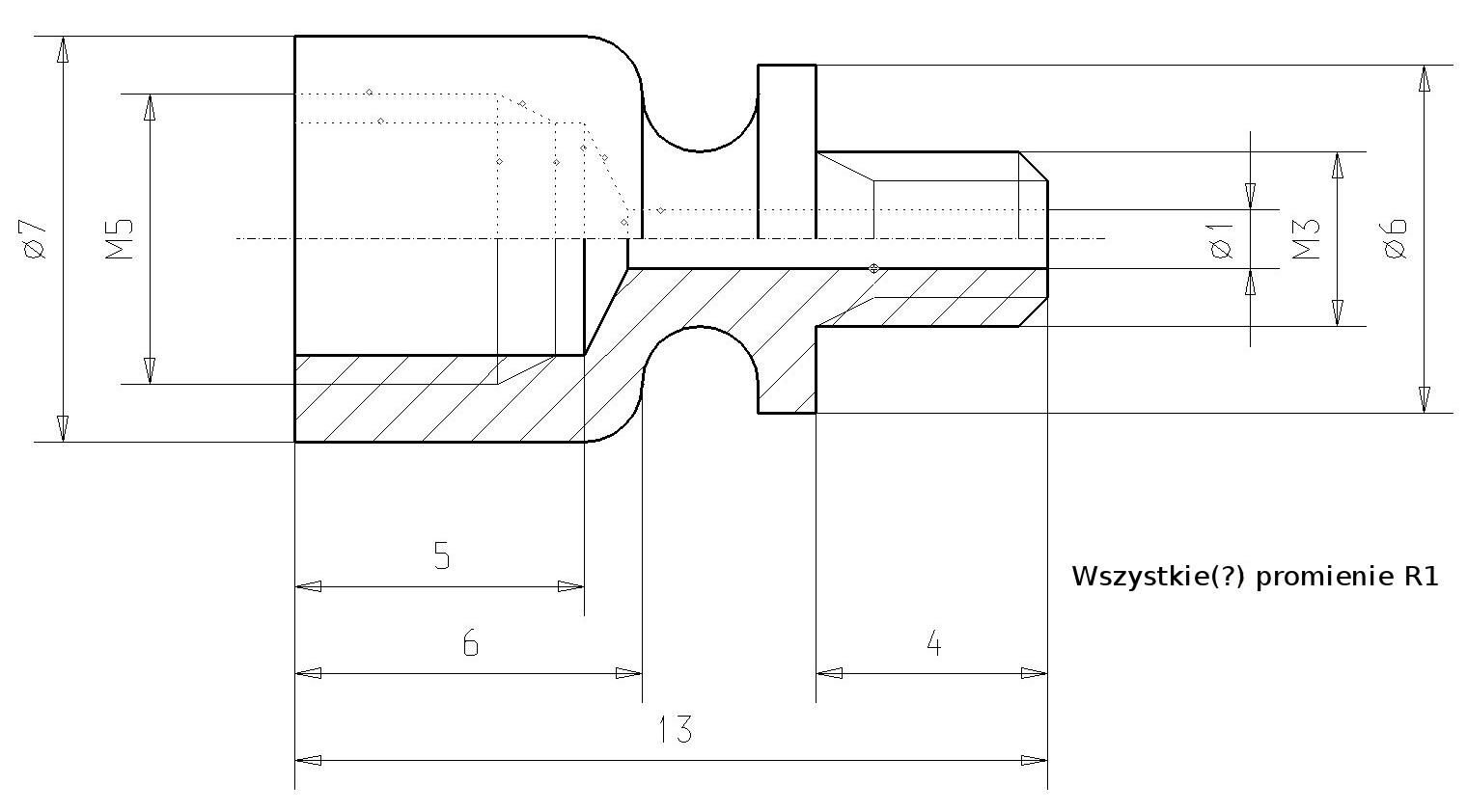

Witam. Czy ktoś kto posiada szkolną maszynę parowa mógł by mi zwymiarowac wszystkie dostępne smarowniczki? chodzi mi o wymiar gwintu, wysokość, średnicę, itp

PostWysłany: Sob Paź 20, 2012 12:36 am    Temat postu: Odpowiedz z cytatem
W załączeniu zrysowana smarowniczka z panewek głównych i krzyżulca.
Mam nadzieję, że to chociaż troszkę pomoże, aczkolwiek dodam, że przed wykonaniem, na wszelki wypadek, należy sprawdzić wymiary, ponieważ niektóre mogą być orientacyjne Smile (w szczególności promienie).
Smarowniczka z panewki korbowodowej jest inna (dużo mniejsza) i muszę jej poszukać...
PS. Zabrakło dwóch wymiarów - grubość nadtoczenia za gwintem M3 ok. 1mm i średnica okrągłego podtoczenia ok. 3,5mm Wink
