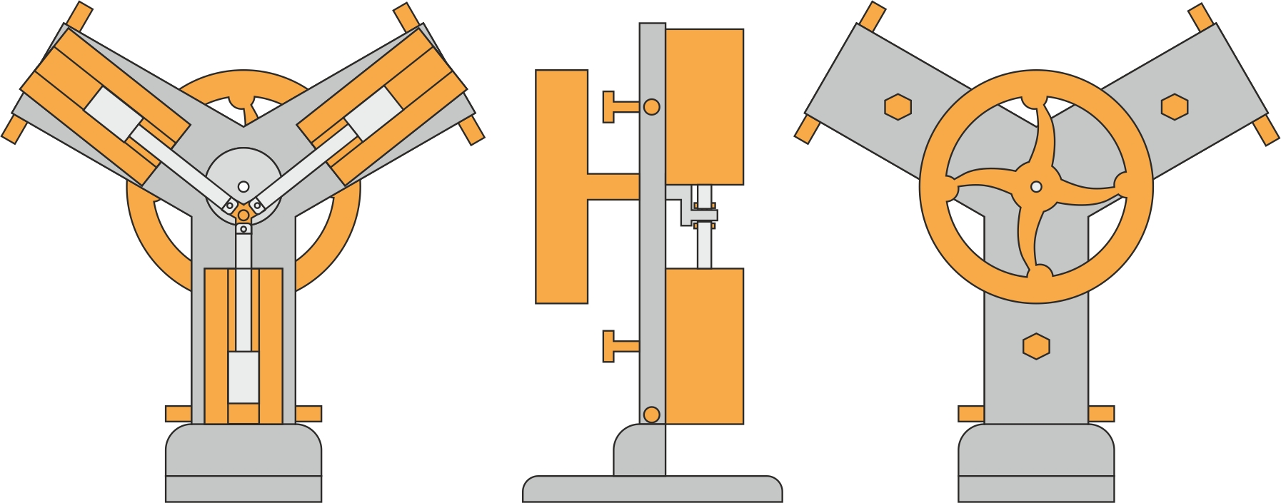

Witam. By trochę ożywić forum postanowiłem zaprojektować małą maszynę Smile Na chwilę obecną wrzucam rysunki poglądowe a z biegiem czasu wkleję rysunki techniczne.
Wykonanie: mosiądz, aluminium, tłok braz
 Rozmiar pliku:  233.04 KB
 Obejrzano:  2533 Raz(y)

PostWysłany: Pon Paź 01, 2012 10:48 pm    Temat postu: Odpowiedz z cytatem
Sama idea Idea bardzo ładna
Maszyna do wykonania bardzo czasochłonna i wymagająca stosunkowo precyzji
no cóż powodzenia Very Happy

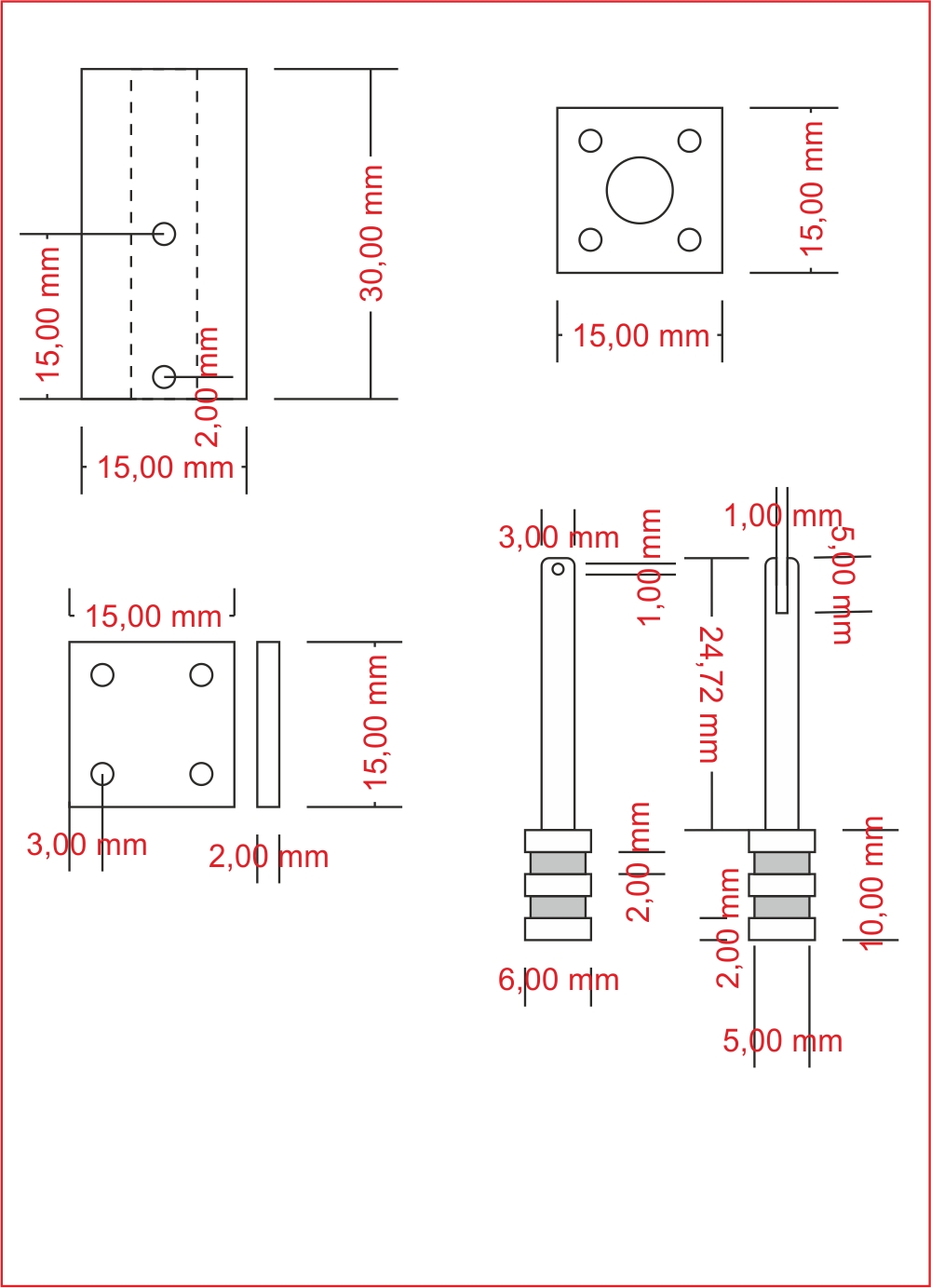

Korpus i podstawa.
 Rozmiar pliku:  249.59 KB
 Obejrzano:  2556 Raz(y)

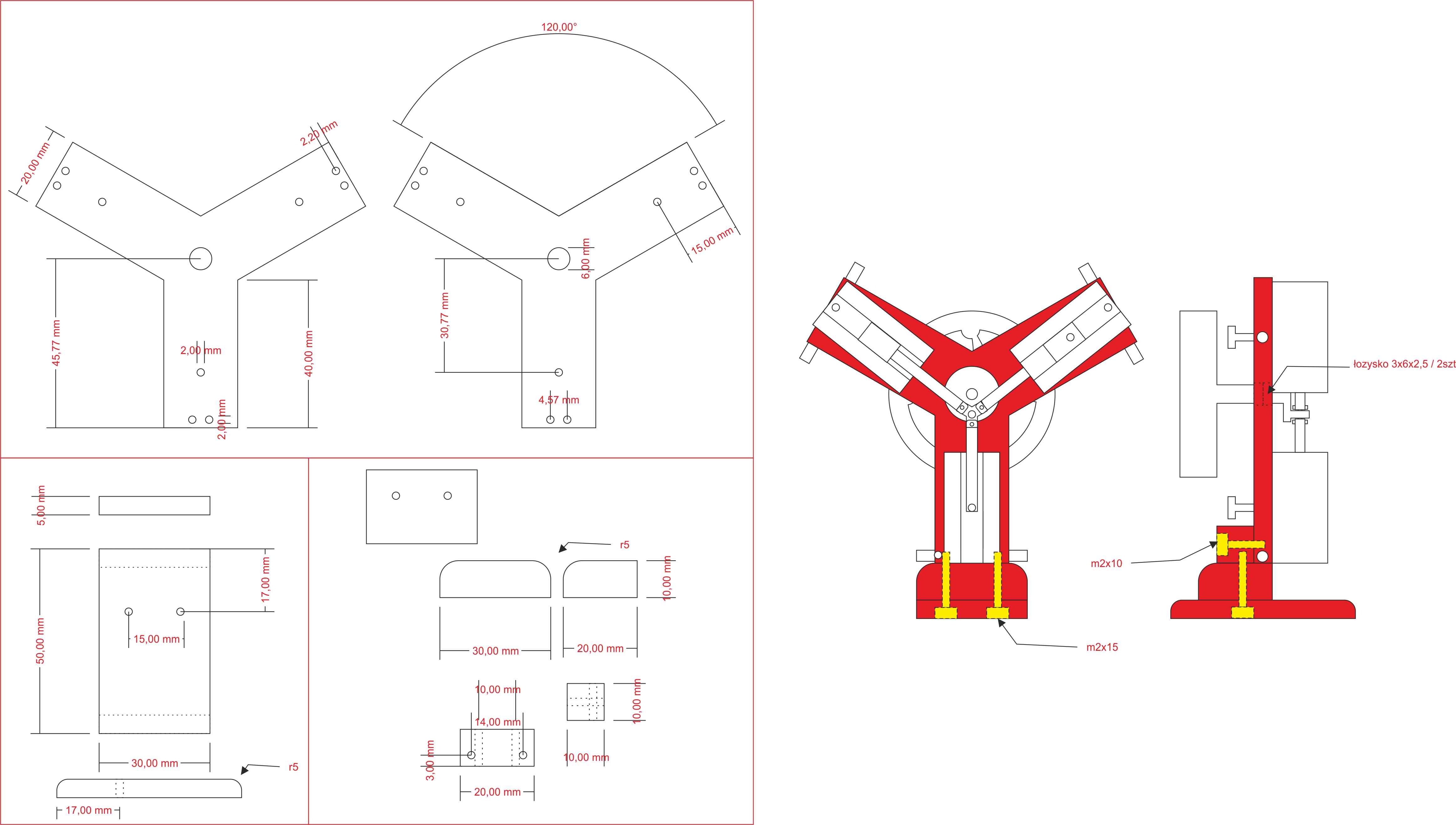

PostWysłany: Wto Paź 02, 2012 4:23 pm    Temat postu: Odpowiedz z cytatem
Cylinder i tłok.
 Rozmiar pliku:  192.33 KB
 Obejrzano:  2529 Raz(y)
PostWysłany: Pią Paź 19, 2012 11:39 pm    Temat postu: Odpowiedz z cytatem
Przepraszam, za krytykę Wink
1. Czy te gwinty muszą być M2? M2 strasznie ciężko się gwintuje (bo gwintowniki są łamliwe)... Z M3 sprawa już wygląda całkowicie inaczej...
2. Może nie doceniam zdolności manualnych Kolegi, ale pozostawianie wymiarów zamierzonych i wynikowych rzędu 2mm przy wierceniu (pozycja otworów gwintowanych) lub piłowaniu (tłoczysko), może się okazać niewykonalne :/
zbeep
Dołączył: 08 Sty 2010
PostWysłany: Sob Paź 20, 2012 2:48 am    Temat postu: Odpowiedz z cytatem
Smile
Niestety kolega popełnił kilka błędów
1. nie zamyka się łańcuchów wymiarowych - musi istnieć wymiar tzw wynikowy który nie jest wpisany a sam z siebie wykonawcy daję "furtkę" i kompensacje innych wymiarów podczas obróbki materiału
2. wiele wymiarów nie jest podanych a sa istotne dla tego kto będzie wykonywał jakiś detal tejże konstrukcji Sad (nie prawidłowe rzutowanie detalu lewa prawa albo bok przód )
3. grubości linii rysunkowych
kontury obrysu detalu grubą kreską a linie pomocnicze i wymiarowe cienką, inaczej rysunek jest mało przejrzysty wszystko zlewa się
Spostrzeżeń wiele się nasuwa, nie chcę dołować
Jedynie co podziwiam to zapał do rysowania takich konstrukcji Very Happy
Może spróbuj wykonać taki model i wtedy praktyka podpowie co na rysunku jest istotne Cool
