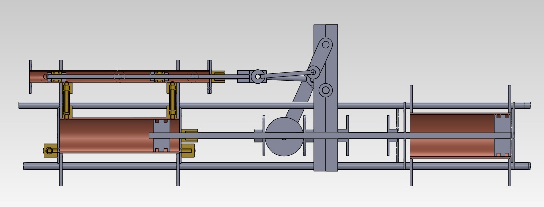

Pompa parowa dwucylindrowa
PostWysłany: Sro Sie 15, 2012 12:44 pm    Temat postu: Pompa parowa dwucylindrowa Odpowiedz z cytatem

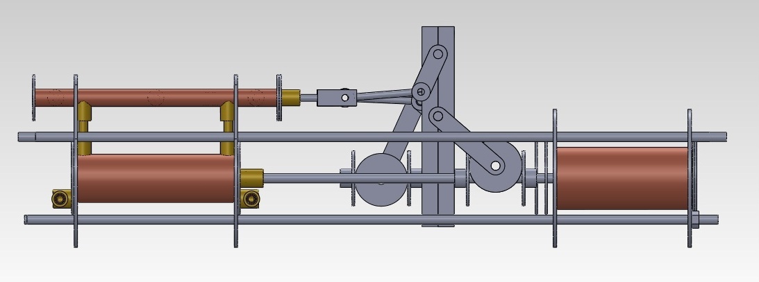

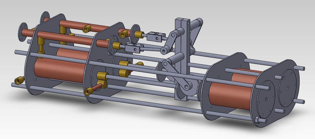

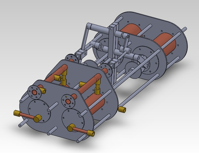

Przedstawiam mój nowy projekt. Jest to pompa parowa dwucylindrowa. Model zrobiłem w programie SolidWorks i zaczynam budowę. Postaram się wrzucać fotki poszczególnych elementów. Średnica cylindra wodnego 50mm, średnica cylindra parowego 39mm, skok tłoka 100mm.
 Rozmiar pliku:  70.39 KB
 Obejrzano:  4073 Raz(y)
 Rozmiar pliku:  76.3 KB
 Obejrzano:  3894 Raz(y)
 Rozmiar pliku:  70.9 KB
 Obejrzano:  4004 Raz(y)
 Rozmiar pliku:  119.09 KB
 Obejrzano:  4177 Raz(y)

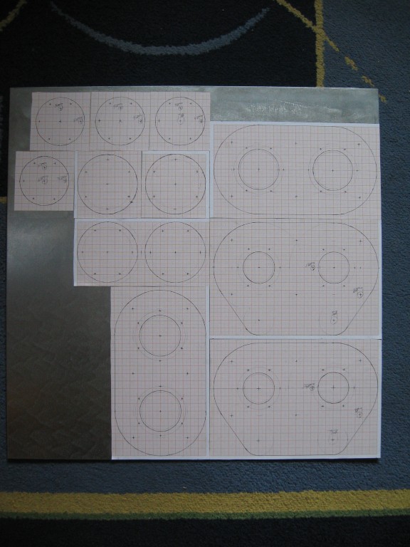

PostWysłany: Pon Sie 27, 2012 8:33 pm    Temat postu: Odpowiedz z cytatem
Blacha ocynkowana o grubości 3 mm.

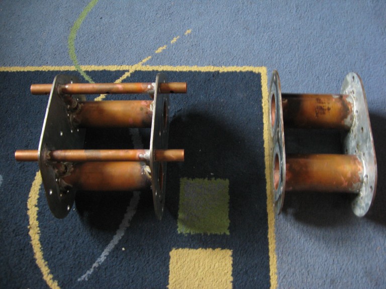

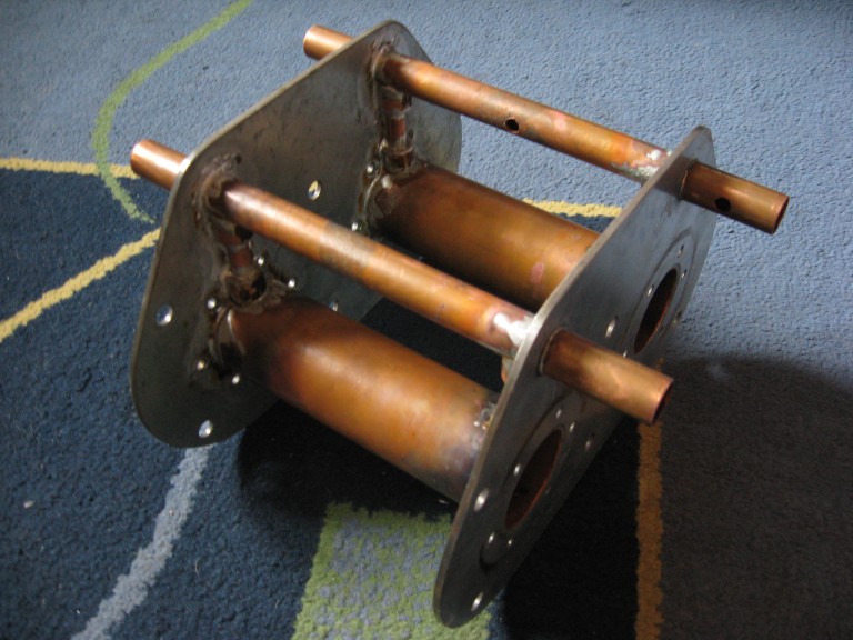

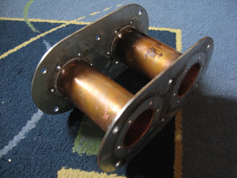

PostWysłany: Pią Sie 31, 2012 4:03 pm    Temat postu: Odpowiedz z cytatem
Polutowane lutem miękkim blachy z cylindrami.

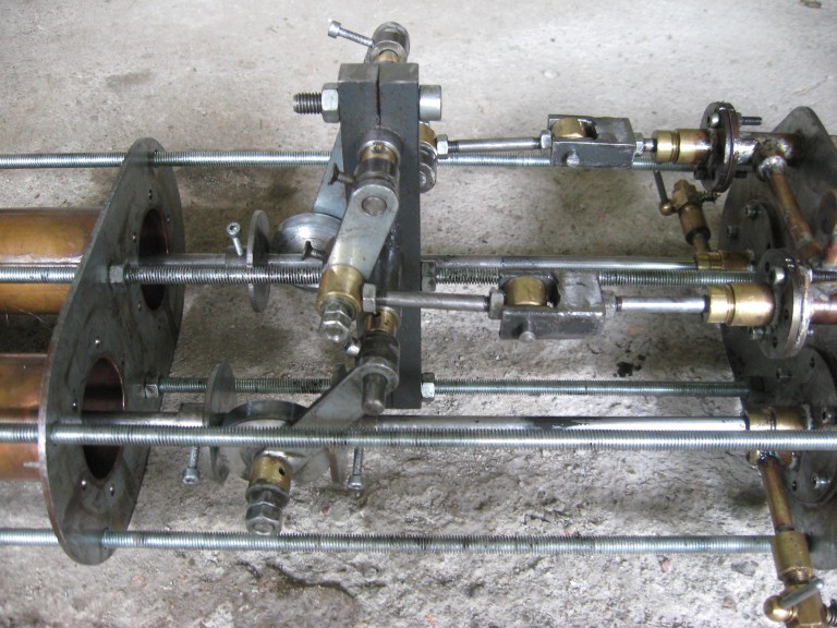

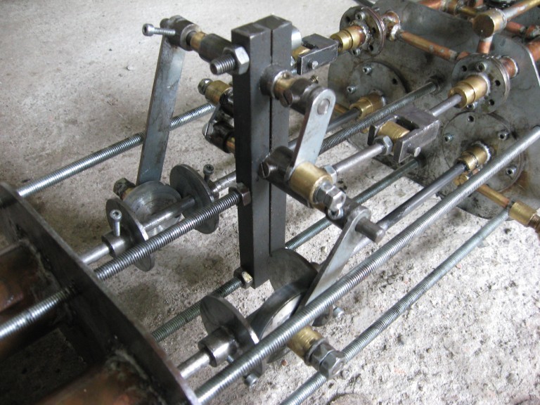

PostWysłany: Wto Wrz 11, 2012 12:02 pm    Temat postu: Odpowiedz z cytatem
Pokrywy cylindrów z dławicami oraz mechanizm rozrządu.

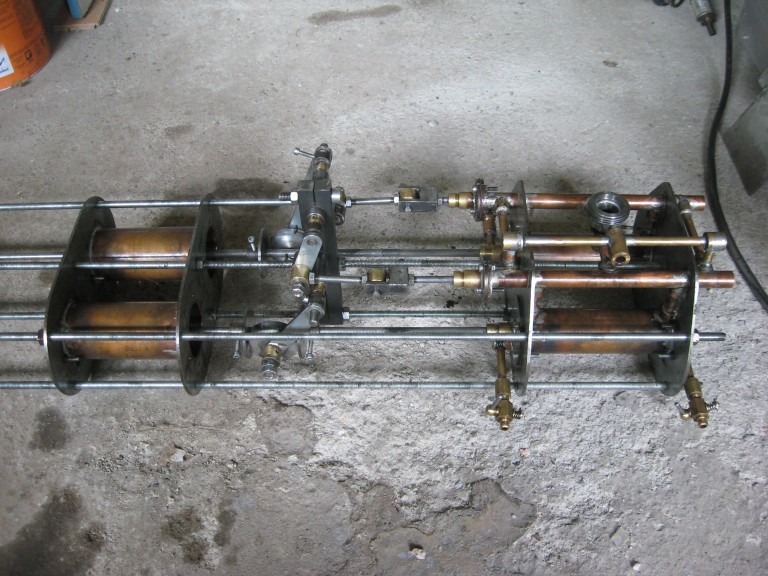

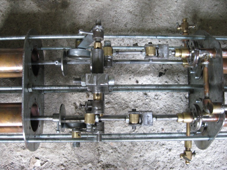

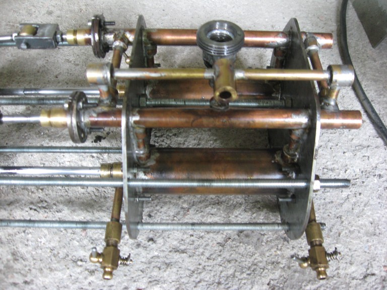

PostWysłany: Pią Wrz 14, 2012 5:16 pm    Temat postu: Odpowiedz z cytatem
Prawie gotowa część parowa pompy.
