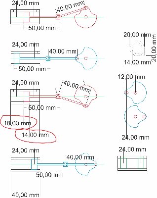

Witam. Gdzie w schemacie popełniłem błąd że mi nie wychodzi położenie tłoka w środku cylindra?

Z rysunku nie wiele wynika i nie wiele widać tak szczerze Rolling Eyes
Powinieneś zwiększyć długość cylindra z 40 na 42 i będzie OK
Co to ma być za maszyna ?
- wahliwa czy z suwakiem ?

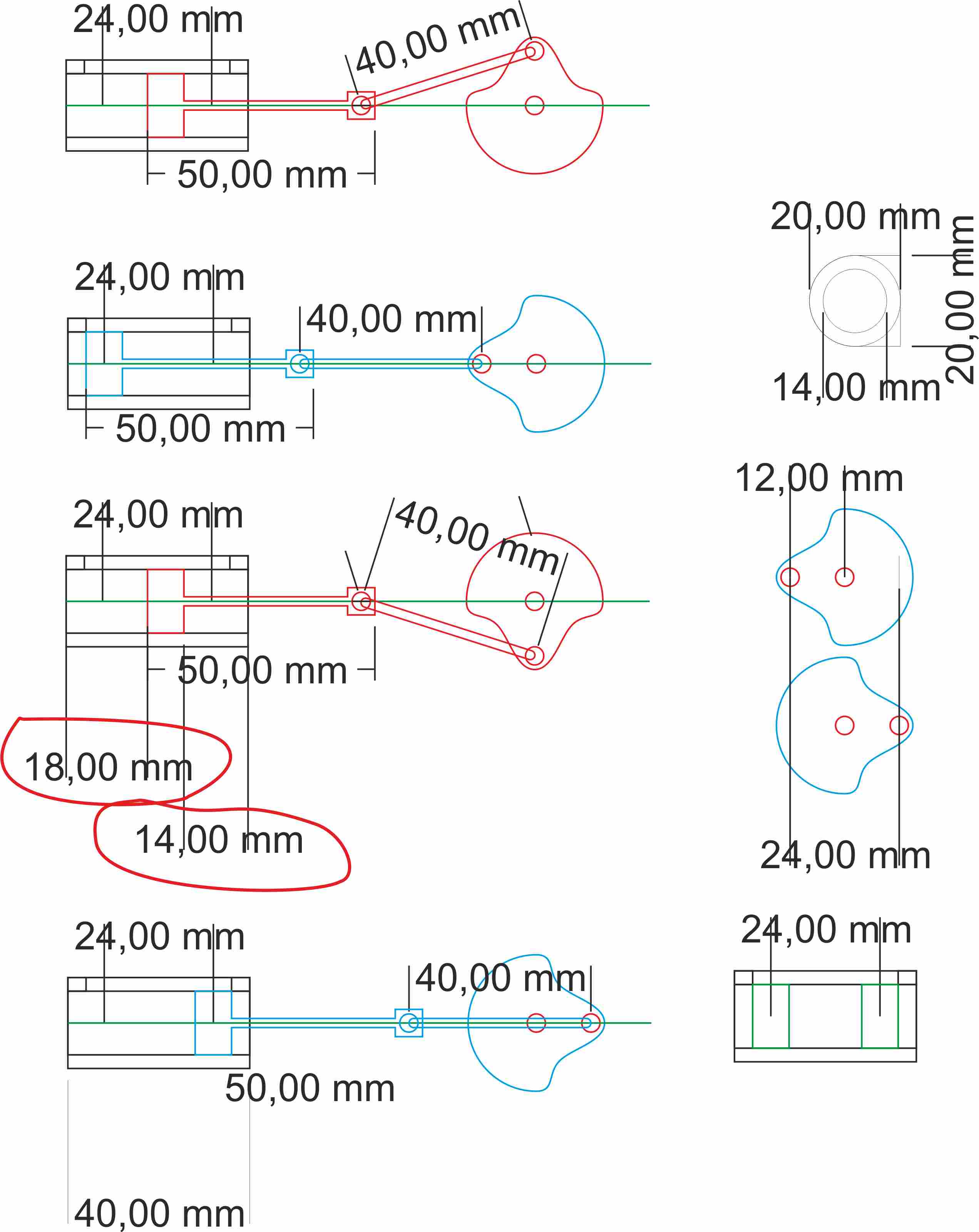

witaj. To raczej tylko dla zabicia czasu w Corelu sobie się bawię . Własnie nie wiem czy zmiana długości coś da. Odnosńe wahliwej to zrobiłem schemacik jak w załączniku.

nie wiem jaką masz na to wszystko koncepcję
podziel cylinder na dwie równe części
i musi wyjść dobrze prawa i lewa strona Smile

własnie cylinder i kolo zamachowe jest równo podzielone, tłok ma swoje stale pozycje krańcowe dlatego nie wie m czemu tak wychodzi.
PostWysłany: Wto Paź 16, 2012 10:31 am    Temat postu: Odpowiedz z cytatem
Z tego co widzę to już od pierwszego schematu (na górze) tłok nie jest na środku cylindra tylko zbyt mocno na prawo(o 2mm). Tyle zobaczyłem:P
