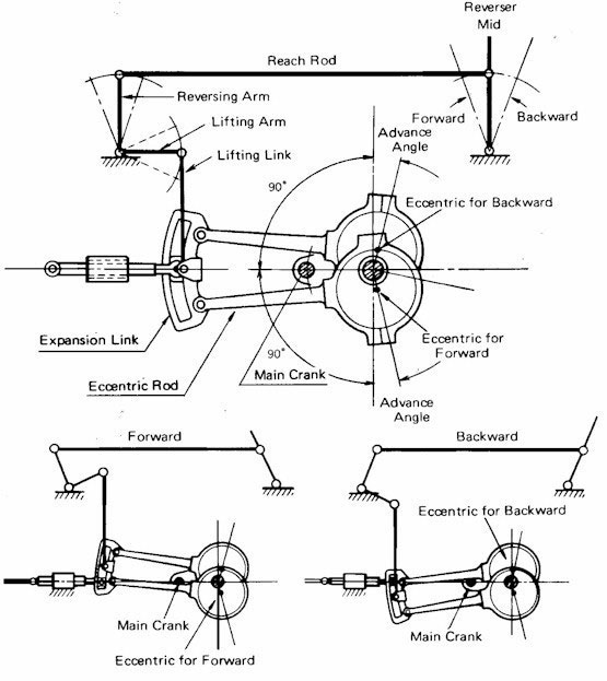

Aktualnie pracuję nad krzyżulcami.
Co do stawidła Stephensona to silnik będzie pracował w obu kierunkach.
Będę się wzorował na tym:
PostWysłany: Nie Mar 07, 2010 9:55 pm    Temat postu: Odpowiedz z cytatem
Też mam taki fajny schemacik Very Happy

PostWysłany: Pon Mar 08, 2010 11:08 pm    Temat postu: Odpowiedz z cytatem
Nie masz czym się chwalić - wystarczy wklepać w GOOGLE stawidło Stephensona lub Stephenson valve gear i Ci wyskoczą różne odmiany tej konstrukcji Cool
