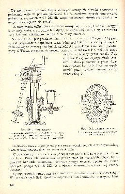

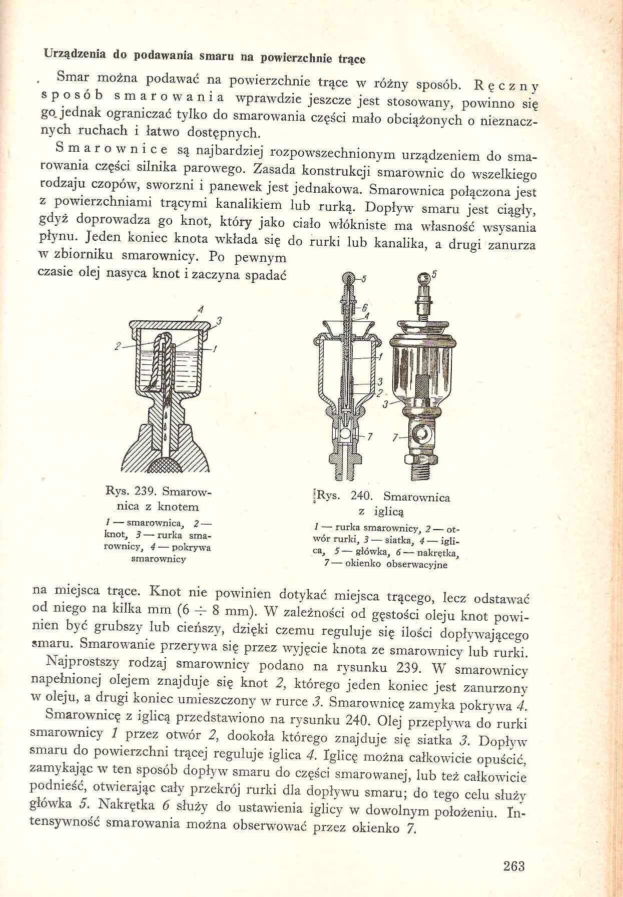

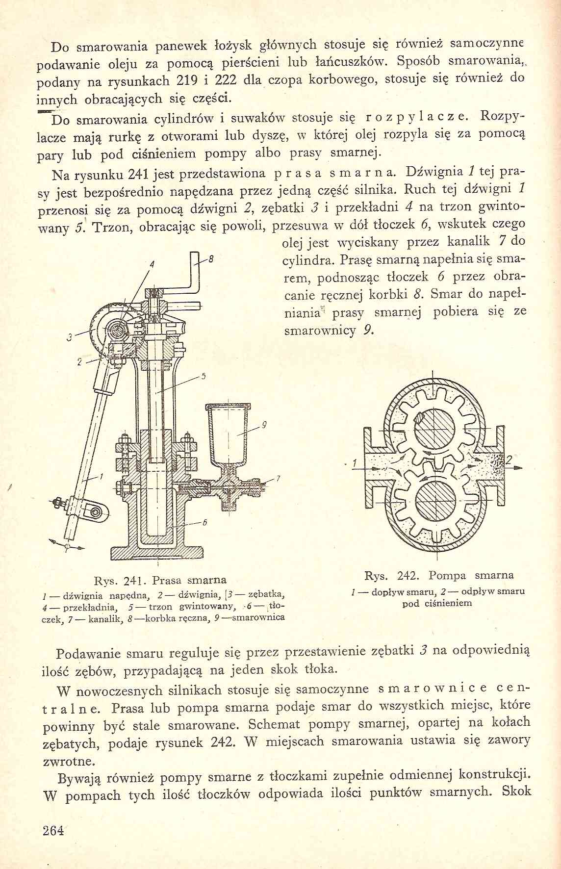

Skany z książki "Silniki Parowe" Teobald Neumann (Wydawnictwa Komunikacyjne, Warszawa 1995)
 Rozmiar pliku:  223.56 KB
 Obejrzano:  3065 Raz(y)
 Rozmiar pliku:  232.32 KB
 Obejrzano:  3085 Raz(y)
 Rozmiar pliku:  199.46 KB
 Obejrzano:  3057 Raz(y)
 Rozmiar pliku:  187.31 KB
 Obejrzano:  3352 Raz(y)
 Rozmiar pliku:  179.43 KB
 Obejrzano:  3182 Raz(y)

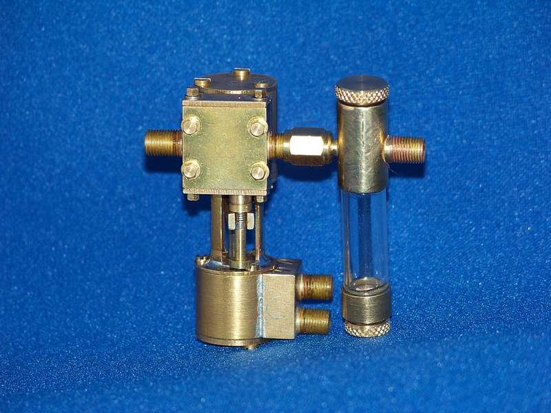

Łał, dziękuje za tak wyczerpujący wykład na temat smarowania Smile Teraz już smarowanie nie jest już dla mnie taką tajemnicą Very Happy Dodatkowo dołączam zdjęcie pompy wodnej o napędzie parowym z układem smarowania jaki podałem w pierwszym poście wątku Smile
