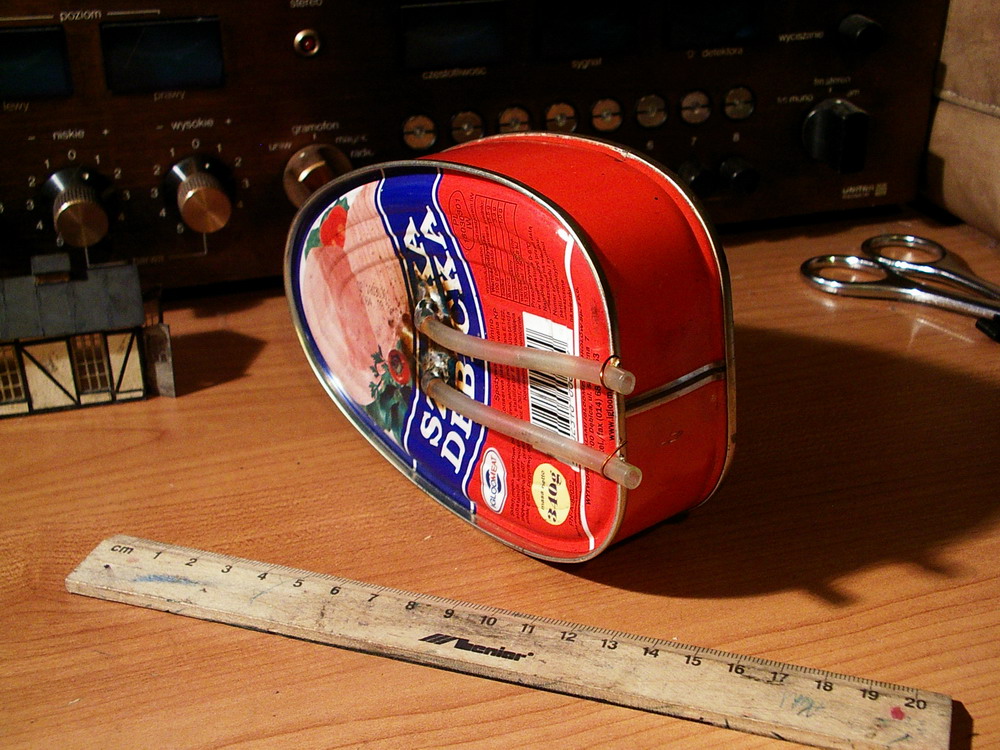

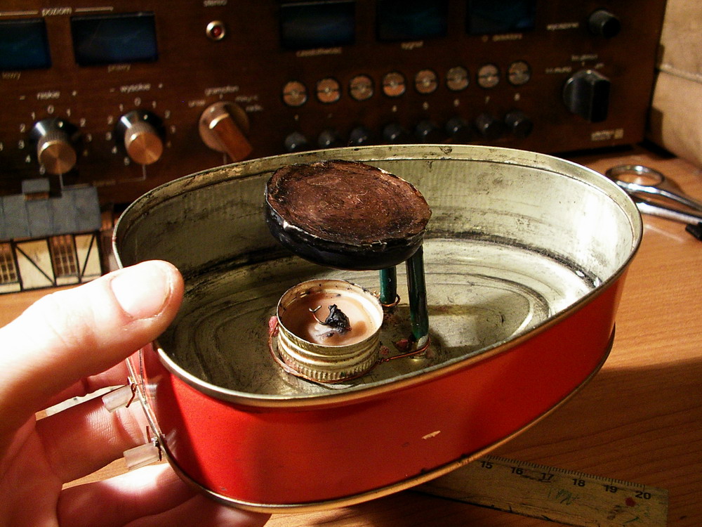

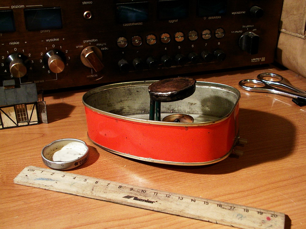

PostWysłany: Pon Lis 01, 2010 11:24 pm    Temat postu: Odpowiedz z cytatem
"Silnik" mojej łódeczki zrobiony jest z zakrętki od szklanej butelki po skoku (średnica 42 mm x 10 mm wysokość). Przykryty jest miedzianą blaszką 0.08 mm. Od zakrętki w dół odchodzą dwie stalowe rurki (średnica zewnętrzna ok 5 mm) z przewodów hamulcowych od mojej Lancii. Wszystko łączone miękkim lutem. Pod kadłubem stalowe rurki przechodzą w gumowe wężyki, wyginając je można zmieniać kierunek płynięcia.
Stosunkowo duża pojemność silnika sprawia że dość długo trzeba czekać na zagotowanie wody, ale kiedy już się rozgrzeje to chodzi na przyjemnych dla ucha "wolnych obrotach" Smile (słychać na filmie)
 Rozmiar pliku:  234.99 KB
 Obejrzano:  2731 Raz(y)
 Rozmiar pliku:  242.15 KB
 Obejrzano:  2883 Raz(y)
 Rozmiar pliku:  228.46 KB
 Obejrzano:  2725 Raz(y)
PostWysłany: Sob Lis 06, 2010 3:05 pm    Temat postu: Odpowiedz z cytatem
Bardzo fajnie to wyszło Wink
Będzie chwila to popełnię cos podobnego swiom dzieciakom.
A propo - mam identyczny "akwen" jak ten z filmu Very Happy
