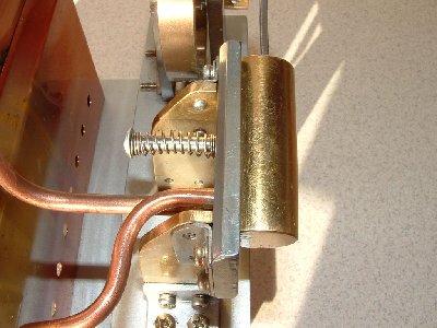

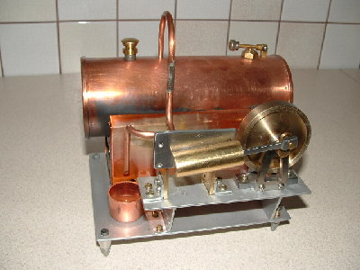

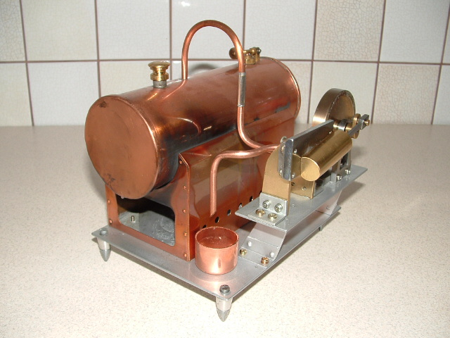

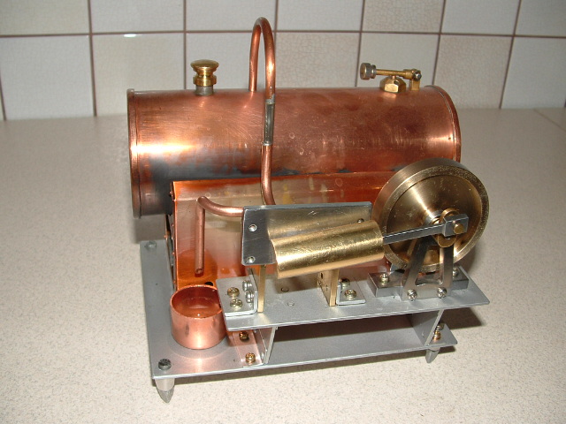

Oto moja konstrukcja.
Silnik zbudowany na podstawie własnego projektu (otworki rozrządcze i ramię korby wyznaczone wykreślnie).
Cały model powstał praktycznie z odpadów.
Tokarz wykonał wał, koło zamachowe, tłok i cylinder.
Kocioł powstał z miedzianej tuby na pipety pomiarowe, jedno denko jest fabrycznie zaprasowane na korpusie, drugie należało wyklepać z blachy miedzianej. Kocioł jest oblutowany od wewnątrz na wszystkich szwach, po zainstalowaniu osprzetu kotła i oblutowaniu od wewnątrz, przylutowałem drugie denko.
Zawór bezpieczeństwa to zawór iglicowy z gaźnika z Żuka.
Rurki miedziane to przewody hamulcowe.
Podpory wału napędowego wykonałem z blachy o grubości 4mm, kształt wypiłowałem piłką włosowa.
Wał jest łożyskowany miniaturowymi łożyskami kulkowymi.
Cylinder jest wytoczony wewnątrz z sześciokąta mosiężnego, na zewnątrz opiłowany ręcznie do pożądanego kształtu.
Tłok posiada dwa rowki olejowe i był docierany do cylindra najdrobniejszą pastą do docierania zaworów.
Silniczek posiada bardzo małe opory ruchu, niestety nie wiem na jakim ciśnieniu działa bo nie mam manometru o tak małym zakresie, szacunkowo wystarczy ciśnienie poniżej 0,1MPa.
Poprawienia wymaga wykorbienie, z racji dużej główki korbowodu występuje niewywaga i duże drgania, konieczna jest przeciwwaga na wykorbieniu.

PostWysłany: Wto Sty 09, 2007 11:38 pm    Temat postu: Re: Moja pierwsza maszyna parowa. Odpowiedz z cytatem
Gratuluję. Wygląda naprawdę bardzo elegancko.
A tu pogratuluję cierpliwości Smile
To miłe - acz w praktyce niekoniecznie potrzebne - tzn. Maszyna parowa sama przez się potrafi pracować przy względnie dużych nieszczelnościach. Niby czym dokładniej wykończone tym lepiej, ale dopiero przy którymś kolejnym zestawie można się zorientować jak bardzo warto to "dopieszczać", aby nie zainwestować zbyt dużej ilości czasu uzyskując równorzędny rezultat...
Doradzę użycie pompki samochodowej z manometrem, aczkolwiek, przy tak małych ciśnieniach jego wskazania mogą być obarczone dużym błędem.
Confused Z tym problemem też się zmagamy. Dopiero musimy dopracować kwestę zbyt dużych drgań podczas pracy małych, a względnie "szybko obrotowych" silniczków.
Natomiast napiętnuje Rolling Eyes brak otworów "kominowych".
Apropos: Jak wygląda palinik?
Czy ściany boczne paleniska są nitowane?

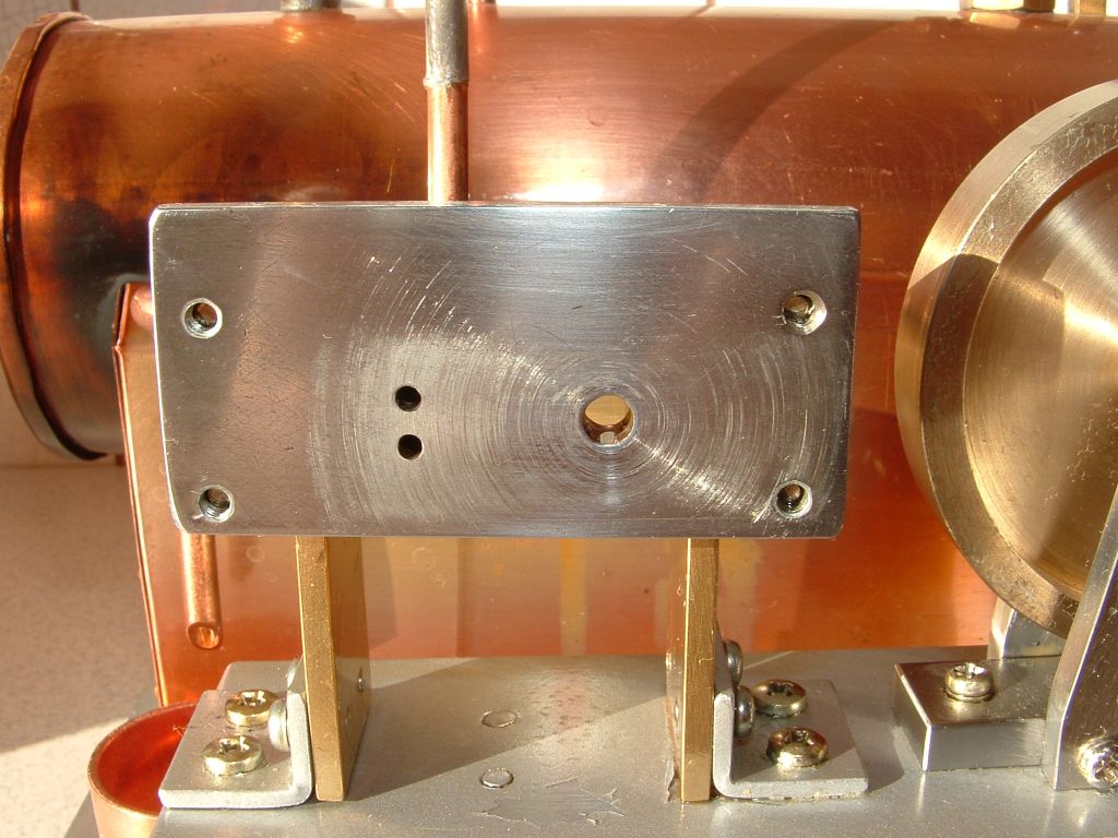

PostWysłany: Nie Sty 14, 2007 11:00 pm    Temat postu: Odpowiedz z cytatem
Otwór kominowy jest w tylnej części paleniska, niewidoczny na zdjęciach.
Pierwotnie w planie był komin lecz go nie wykonałem, w sumie nic straconego. Ten model i tak musi jeszcze przejść drobne przeróbki.
Scianki paleniska są nitowane nitami miedzianymi.
Ciekawostką jest fakt że nity wykonałem z przewodu energetycznego, główki nitów rozklepywałem własnoręcznie wykonanym zagławiaczem.
Palnik jest prymitywny, jest to aluminiowa miseczka do której wlewa się spirytus. Bedzie z prawdziwego zdarzenia, z trzema knotami.
W planach mam budowę silnika parowego z rozrządem pary o pojemności kilku lub kilkunastu cm3.
Najpierw muszę kupić małą tokarkę i znaleźć cierpliwego i taniego odlewnika.
PostWysłany: Nie Lut 18, 2007 11:16 am    Temat postu: Odpowiedz z cytatem

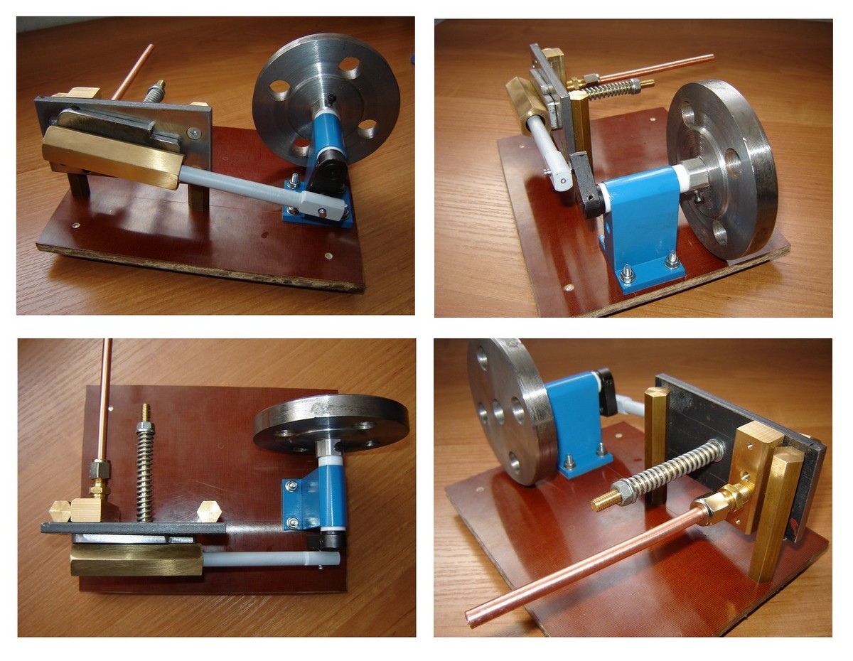

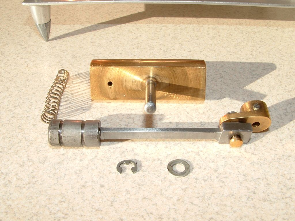

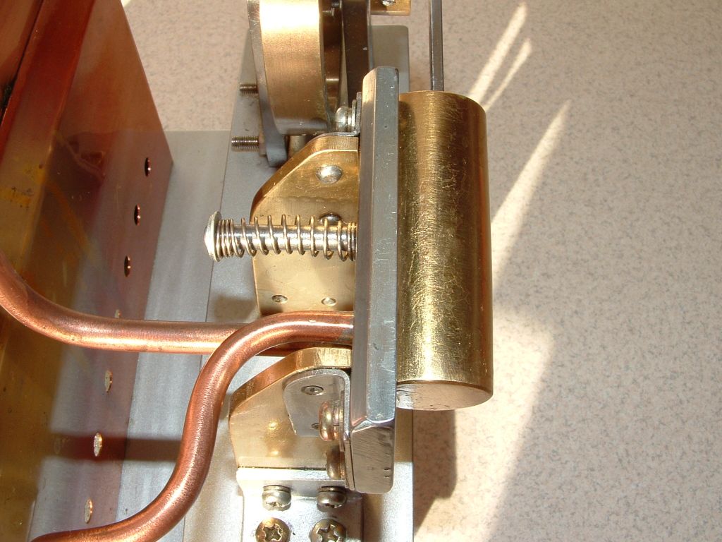

Pojawiły się pytania o szczegóły konstrukcyjne. Oto niezbędne fotki.
 Rozmiar pliku:  134.92 KB
 Obejrzano:  2555 Raz(y)
 Rozmiar pliku:  131.09 KB
 Obejrzano:  2650 Raz(y)
 Rozmiar pliku:  142.51 KB
 Obejrzano:  2562 Raz(y)
PostWysłany: Pon Lut 19, 2007 9:40 pm    Temat postu: Odpowiedz z cytatem

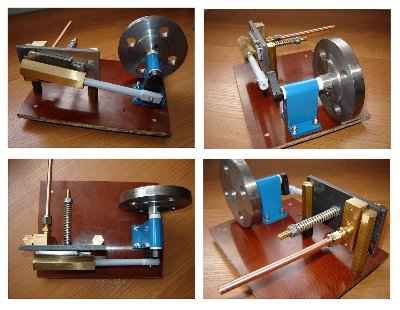

Witam Wszystkich. Dzięki Witek za udostępnienie fotek pokazujących szczegóły. W najbliższym czasie postaram się zbudować własną maszynę parowa. Narazi zapoznaje się z rysunkami i schematami, które znalazłem w Internecie. Na moje pytania uzyskałem odpowiedz od Witka. Pozdrawiam. Tomasz.

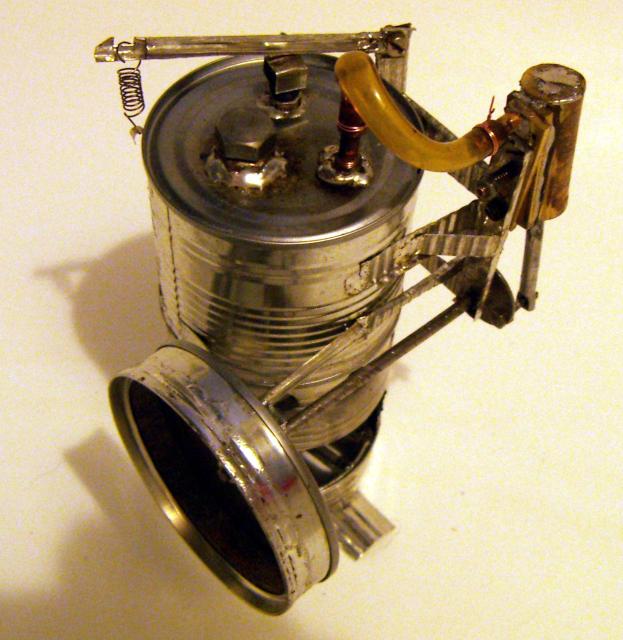

PostWysłany: Sro Mar 28, 2007 3:24 pm    Temat postu: Odpowiedz z cytatem
Witajcie!
Jestem zielony w sprawach budowy silników parowych, więc mam kilka pytań:
1. Po wlocie pary następuje przesunięcie tłoka i jego powrót i tu nasuwa ni się pytanie co dzieje się z tą parą? Czy macie zrobione tam zawory czy ta para jest wciskana z powrotem do kociołka?
2. Jak zrobić zawór bezpieczeństwa?
3. Czym jest ta metalowa blaszka przyczepiona na sprężynce za rurką doprowadzającą parę do tłoka? http://www.technique.pl/42/pict0715.jpg
4. Jak podczepić cylinder, aby sie swobodnie poruszał?
5. Chciałbym napędzać nim łódkę od zanęcania (ryb) tzn. kupił bym samochodzik rc za 30 zł i przerobił go by sterować zdalnie sterem i urządzeniem do wyrzucania zanęty za burtę, a zamiast elektrycznego silnika chcę użyć silnika parowego.

PostWysłany: Czw Mar 29, 2007 8:30 pm    Temat postu: Odpowiedz z cytatem
Są zawory - para jest wypuszczana "w powietrze" (nie wchodząc w szczegóły i nie rozpatrujac silników z zamnkiniętym obiegiem wody).
To zagadnienie jest obszerne... Zasadniczo musi być otwór do wnętrza kotła, do którego "coś" szczelnie przylega. To "coś" jest dociskane do tego otworu sprężynką lub ciężarkiem... Nie wiem, czy pomogłem, ale trudno jest mówić o konkretnych rozwiązaniach nie znając możliwości technologicznych wykonawcy...
To jest właśnie element zaworu bezpieczeństwa - ramie dociskające to "coś" do w/w otworu...
Na ośce - on się nie porusza we wszystkich kierunkach, a tylko obraca (w wypadku maszyn oscylacyjnych).

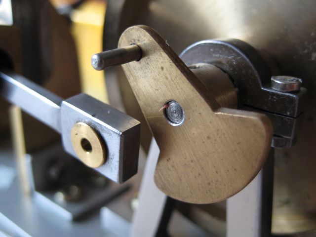

PostWysłany: Nie Sty 13, 2008 10:05 am    Temat postu: Odpowiedz z cytatem

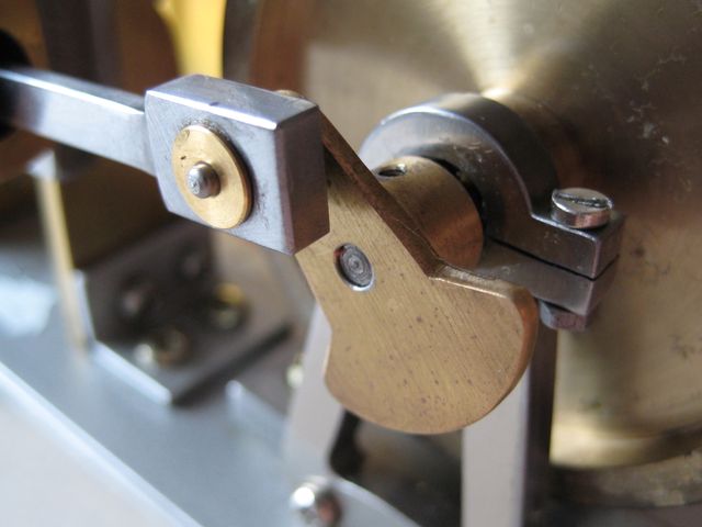

Na początku tego tematu pisałem, że muszę poprawić wykorbienie z racji dużych drgań.
Otóż stało się, dokonałem zmian konstrukcyjnych.
Wykorbienie wytoczyłem nowe, wykończyłem tak, aby uzyskać przeciwwagę.
W wykorbieniu osadziłem sworzeń z polerowanej stali.
W główce korbowodu zastosowałem mosiężne panewki ślizgowe idealnie dopasowane do sworznia, żeby wyeliminować stuki.
Silnik pracuje ciszej i mniej drga. Tym samym zakończyłem definitywnie pracę nad tym modelem.
Ostatnio zmieniony przez witek dnia Nie Sty 13, 2008 10:07 am, w całości zmieniany 1 raz
PostWysłany: Nie Sty 13, 2008 10:06 am    Temat postu: Odpowiedz z cytatem
 Rozmiar pliku:  45.33 KB
 Obejrzano:  2416 Raz(y)
 Rozmiar pliku:  42.46 KB
 Obejrzano:  2274 Raz(y)
