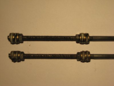

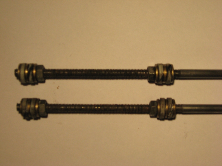

W moim silniku tłoki toczyłem z aluminium a tłoczki suwaków z mosiądzu. Tłok zrobiłem odpowiednio mniejszy żeby nie tarł o miedziany cylinder oraz nawinąłem na niego konopie. Jak na razie sprawdza się to u mnie Very Happy Cylindry nie potrzebują smarowania. Do uszczelniania suwaków użyłem pierścieni wytoczonych z teflonu.
Suwaki okrągłe z pierścieniami teflonowymi
