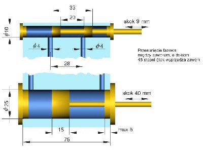

Tak jak pisałem wcześniej chcę zbudować taką maszynę. Wykonałem obliczenia wymiarów sekcji tłok-zawór. Zamieszczam rysunek. Może przyda się nie tylko mnie.
Na wszelki wypadek powtórzę raz jeszcze, że nie są to wymiary sprawdzone w praktyce. Są to obliczenia teoretyczne!
Do obliczeń wykorzystałem program SlipEccen.exe (można go znaleźć na stronie http://www.tcsn.net/charlied) jak również wskazówki ze strony http://jorgensensteam.com/
Robert

PostWysłany: Wto Wrz 29, 2009 10:37 am    Temat postu: Odpowiedz z cytatem
Mam nadzieję, że jak wykonasz cały projekt to się nim podzielisz.
froko
Dołączył: 21 Wrz 2009
Skąd: Łódź
PostWysłany: Wto Wrz 29, 2009 11:08 am    Temat postu: Odpowiedz z cytatem
Jeśli będę coś miał to pomogę, ale w zasadzie powyżej masz wszystkie najistotniejsze rzeczy. Z obliczonych skoków tłoka i zaworu wynika jak muszą być osadzone końce popychaczy tych dwóch elementów względem osi koła zamachowego (odpowiednio 20mm i 4,5mm). W tym temacie http://www.technique.pl/phpBB2/viewtopic.php?p=89&highlight=#89 masz rysunek pokazujący jak przewiercić kanały parowe w bloku tłok-zawór. Przy projektowaniu podstawy trzeba pamiętać, że po obróbce i złożeniu wszystkiego w całość oś obrotu koła zamachowego musi być w jednej płaszczyżnie z osiami tłoka i zaworu. Wszystko to daje w zasadzie cały projekt. Inne wymiary nie są już tak krytyczne i można je oszacować ze zdjęć maszyn w artykule.

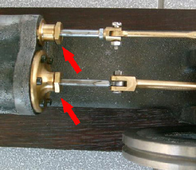

Szdowk, mam jeszcze jedno pytanie. Głowice tłoka oraz zaworu są zakończone śrubami (zaznaczyłem je na zdjęciu). Do czego służą? Czy pod nimi jest jakieś uszczelnienie (pakuły)?
Przy okazji spytam jak ciasno muszą być pasowane do przechodzących przez nie wałków? Dzięki

Co prawda ja nie Szdowk, ale to wyglada na typowe dławnice, czyli uszczelniacze z nasmarowanych pakułów. Dokręcenie tych śrub powoduje spęcznienie pakułów i zwiększenie uszczelnienia, ale też i trochę większe tarcie, więc regulacje trzeba przeprowadzic w ten sposób, żeby dojśc do kompromisu miedzy szczelnością a tarciem. Podobne dławnice mozna obejrzec nieraz przy zaworach parowych, które w czasach PRLu czesto montowano w domowych instalacjach CO, bo takie akurat udało się wynieśc z zakładu - u mnie całe osiedle takie ma Wink

PostWysłany: Sro Wrz 30, 2009 9:03 pm    Temat postu: Odpowiedz z cytatem

PostWysłany: Sro Wrz 30, 2009 10:47 pm    Temat postu: Odpowiedz z cytatem
