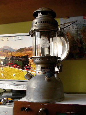

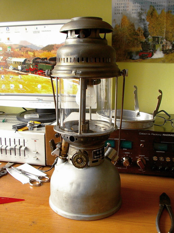

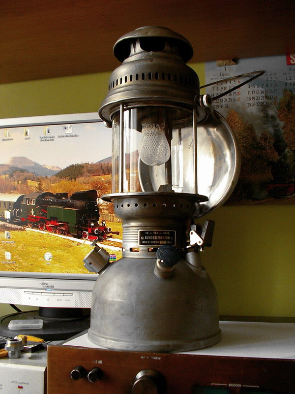

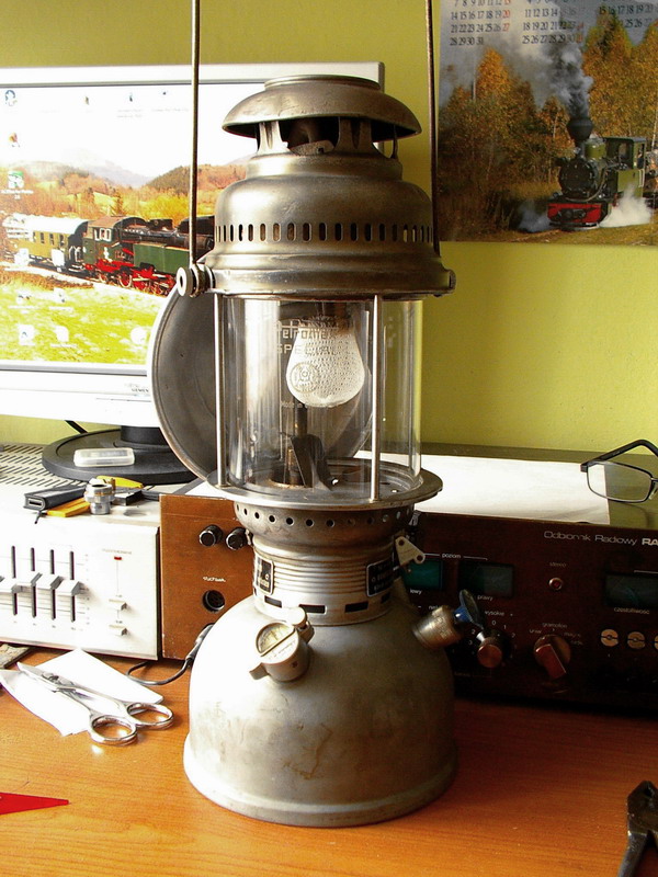

Ja, odkąd pamiętam zawsze lubiłem lampy naftowe. Kiedyś, gdy jako małe dziecko byłem grzeczny podczas zastrzyku miałem dostać w nagrodę jakieś autko, ale jak zobaczyłem na wystawie małą lampkę naftową nawet nie chciałem słyszeć o żadnym plastikowym samochodziku Smile Tata kupił mi lampkę i flaszkę petroleum. Pamiętam, że w tedy jadałem kolacje przy świetle tej lampki Smile Od tamtej pory nazbierała mi się malutka kolekcja lamp naftowych, głównie znalezionych w jakichś rupieciach.

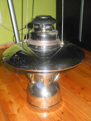

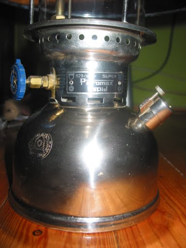

Niecałe dwa miesiące temu stałem się posiadaczem lampy wyjątkowej, którą jestem po prostu zachwycony! Jest to oryginalny wojskowy Petromax 829 B 500 HK. To moja pierwsza i jak dotąd jedyna naftowa lampa ciśnieniowa. Wcześniej znałem tego typu konstrukcje jedynie z internetu, bądź amerykańskich filmów -gdzie czasem pojawiają się mniej zaawansowane technicznie benzynowe Colemany (filmy wojenne, obozy skautów). Petromax jest lampą zgazowującą, czyli do palnika nie jest dostarczana ciekła nafta, lecz gaz powstały w wyniku jej zagotowania w zgazowywaczu -rurce okrążającej palnik, następnie lotna nafta jest rozpylana przez dyszę o odpowiednim przekroju i mieszana z zasysanym z zewnątrz powietrzem w mieszalniku -grubej wygiętej rurce znajdującej się ponad palnikiem. Mieszanina naftowo-powietrzna wpływa do ceramicznego palnika otoczonego koszulką/siatką Auera (lub z niemiecka -skarpetką Auera) gdzie ulega spalaniu emitując niezwykle silne światło (ok. 500 kandeli) i spore ilości ciepła. Zapalanie tej lampy nie jest takie proste jak zwykłej knotówki; najpierw trzeba w zbiorniku wytworzyć ciśnienie około 2 barów przy pomocy małej pompki (chyba, że napompowało się ją wcześniej, bo jest bardzo szczelna i dobrze trzyma ciśnienie), następnie trzeba dobrze rozgrzać zgazowywacz żeby wstępnie zagotować naftę. Jest to niezbędne, gdyż ciekła nafta wywołałaby "pożar" w lampie i zniszczyłaby siatkę Auera. Do podgrzewania zgazowywacza służy dodatkowy palnik tzw. rapid umieszczony nieco z boku -działa on na podobnej zasadzie co pistolet lakierniczy -rozpyla ciekłą naftę i sprężone powietrze, wytwarzając charakterystyczny szum przy spalaniu. Podgrzewanie trwa ok 90 sekund, po tym czasie można szybkim ruchem otworzyć dopływ nafty do głównego palnika, oraz zamknąć rapida, zmienia się dźwięk, siatka zaczyna jasno świecić -jeszcze przez chwilkę się rozgrzewa i światło osiąga pełną moc.
Może ktoś z Was też ma tego typu lampę, albo starą lutlampę czy heizlampę i zechciałby ją opisać?
Poniżej przedstawiam kilka zdjęć mojego Petromaxa, odbłyśnik dorobiłem we własnym zakresie ze starej pokrywki od garnka turystycznego.

Wojskowe modele (Bundeseigentum) takie jak mój, mają datę produkcji na tabliczce od strony pompki, w postaci wybitego mechanicznie miesiąca oraz roku wydrukowanego tak jak pozostałe osnaczenia. Powyżej na tej tabliczce jest numer 12-124-5746 -nie mam pojęcia co on oznacza i jest taki sam w wielu egzemplażach z różnych roczników (porównywałem z lampami z niemieckiego ebaya).

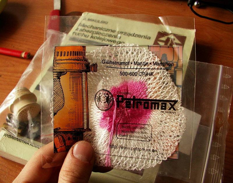

Ja mam oryginalną siatkę firmy Petromax (foto), nie jakąś chinę i od maja nic jej nie jest, mimo że lampa często pracuje i jeździ Smile

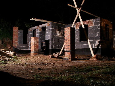

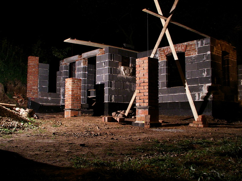

Moc Petromaxa :)
mój (przyszły) garaż oświetlony Petromaxem z odbłyśnikiem

moja siatka
