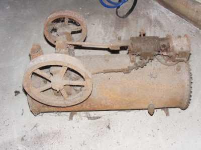

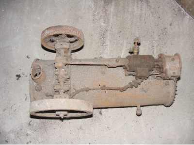

Witam , na aukcji Allegro nr 224283681 jest maszyna parowa do remontu dość sporych rozmiarów jak na model . Co to za sprzęt do czego był wykorzystywany i jakie są realne koszty naprawy ?

Nie jest to model. To w pełni użytkowa, dość ciekawa maszyna. Ciekawe jest w niej to, że albo ma przed cylindrem jakąś dodatkową pompę, albo jest to maszyna dwustopniowa (zakładam, że raczej te cylindry nie pracowały podłączone do kotła równolegle).
Niestety, jak widać, jest w złym stanie, trochę niekompletna, ale najgorsze jest to, że pierwszy krzyżulec (ten najbliżej wału korbowego) jest połamany.
Co do kosztów remontu, to remontujemy maszyny we własnym zakresie, więc trudno oszacować koszty (tzn. jak je przeciętnie szacujemy to wychodzą nam zawsze jakieś nieziemskie sumy Laughing ). W każdym razie z uwagi na wybrakowanie i zły stan kotła widać, że będzie potrzeba sporo czasu i/lub pieniędzy.

Witaj. Widzialem ta maszyne na allegro i cena wydaje mi sie bardzo przesadzona aby ja kupic. Odnosnie remontu to odradzalbym na stan tej maszyny. Wiekszosc czesci jest do wymiany.

Myślę, że trudno by było naprawiać maszynę w takim stanie. Zastanawiam się tylko czy otwór przed kołem zamachowym to palenisko i czy jest to maszyna pionowa Question

To maszyna typu "lokomobila". Przed kołem zamachowym jest raczej komin, brakuje zamknięcia dymnicy. Na drugim końcu powinno być palenisko, którego też brakuje. IMHO maszyna pozioma.
