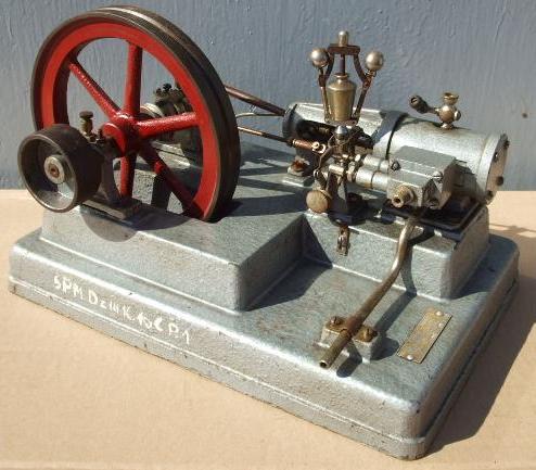

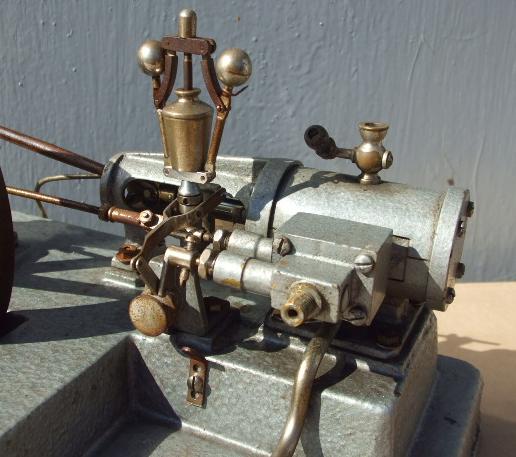

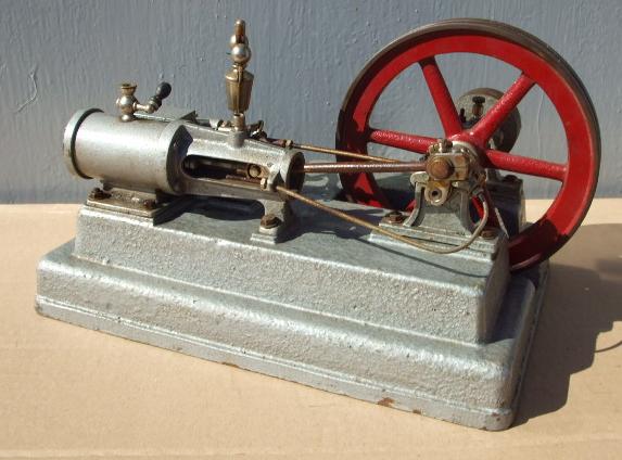

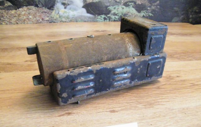

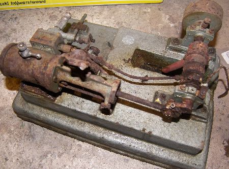

PostWysłany: Pon Wrz 19, 2011 9:41 pm    Temat postu: Maszyna Parowa 1967 Odpowiedz z cytatem
Na wstępie Bardzo Dziękuje koledze Witkowi.
Załączam kilka fotek przed renowacją i rozbiórką......

Witaj.
Co prawda nie jestem aż tak wprawnym konserwatorem, jak jeden z kolegów piszących na tym forum, ale chciałbym poczynić kilka uwag dotyczących Twojego zapytania i deklaracji chęci renowacji urządzenia.
Na wstępie pogratuluję zakupu Wink, choć kwota 600PLN jest dość wysoka, to udało Ci się pozyskać niemalże kompletne i sprawne urządzenie. Na pierwszy rzut oka uzupełnienia wymaga końcówka służąca do mocowania węża zasilającego maszynę, a także należało by uzupełnic brakujące "bolce" w regulatorze odśrodkowym, na których wspiera się dzwignia sterująca zaworem przepływu pary ( i jeszcze kilka pomniejszych drobiazgów- zakrętki kalamitek, nakrętki etc. ).
Musisz jednak dobrze przemyśleć sprawę remontu i nie chodzi mi jedynie o aspekty techniczne tej operacji.
Maszyna przedstawiona na tym forum i poddana gruntownemu remontowi wraz z uzupełnieniem brakujących części została pieknie odtworzona. Była praktycznie zniszczona, a to co możemy teraz podziwiać stanowi zaprzeczenie tego w jakim stanie została pozyskana. Autor tego projektu był jednak zmuszony do tego rodzaju działań, gdyż stan urządzenia był opłakany.
Należy jednak zastanowić się nad tym, jaki efekt chcemy uzyskać poprzez taki właśnie remont. Tutaj właśnie trzeba wspomnieć o conajmniej dwóch metodach jego przeprowadzania.
Pierwsza z nich polega na przywróceniu stanu fabrycznego, zgodnego z oryginałem i zamysłem wytwórcy, z wykorzystaniem jak największej ilości oryginalnych elementów. Urządzenie tak wyremontowane jest identyczne z tym produkowanym fabrycznie.
Druga metoda to taka, kiedy przeprowadzony remont jest zgodny z wizją i fantazją osoby go przeprowadzającej. Można pozwolić sobie wtedy na pewne "udoskonalenia" lub poprawki ( często działające na korzyść), "stworzyć" urządzenie o niepowtarzalnych walorach...
Myślę, że w Twoim przypadku zastanowiłbym się powaznie co zrobić ze swoją maszynką. Ma w dobrym stanie malaturę, tabliczkę znamionową i jest niemal kompletna. Myślę, że odświeżenie chromów i wypolerowanie elementów składowych znacznie wpłynęło by na jej wygląd, a równocześnie udało by Ci się zachować niemal pierwotny wygląd co jest bardzo cenione wśród kolekcjonerów i prawdziwych hobbystów Smile.

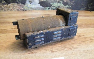

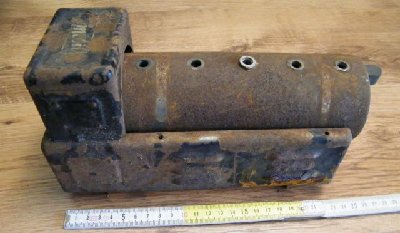

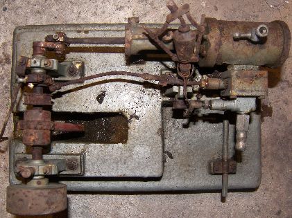

Poniżej załączam zdjęcie maszyny parowej, którą poddaję obecnie gruntownej renowacji. Stanowi ona niezłe pole do popisu, choć niewprawnego majsterkowicza może odstaraszać Wink.
Wrak maszyny parowej.
 Rozmiar pliku:  57.31 KB
 Obejrzano:  3844 Raz(y)
Wrak stanowiący podstawę do odbudowy maszyny.
 Rozmiar pliku:  64.31 KB
 Obejrzano:  4986 Raz(y)
qantas31
Dołączył: 15 Wrz 2011
Posty: 12
PostWysłany: Wto Wrz 20, 2011 9:15 pm    Temat postu: maszyna Parowa Odpowiedz z cytatem
Dziękuje koledze za cenne uwagi i pisze to bardzo szczerze.
Faktycznie zastanawiałem się nad rodzajem remontu i obrałem drogę najmniej inwazyjną czyli jak najmniej zmian
Obecnie rozebrałem maszynkę krok po kroku. Przy tym miałem strasznego stracha czy poradzę sobie z montażem ale cóż trzeba spróbować.
Maszyna zostanie gruntownie oczyszczona a zniszczone elementy niklowane oddałem dziś do zakładu galwanicznego. Oddając części miałem wielkiego stracha czy nie pogubią mi tej drobnicy oczywiście wszystko zostało obfotografowane i skrzętnie policzone. Ale nie było innego wyjścia trzeba to było zrobić bo były dość skorodowane.
Zastanawiam się czy poniklowany wał nie zwiększy swojej grubości na tyle że będę miał problem z osadzeniem koła napędowego. U mnie było dość ciasno spasowane. Ale nie wyprzedzajmy faktów czas pokarze co będzie. Co do zmian jakie poczynię to tylko i aż wyczyszczenie podpór wału. Jestem również w trakcie budowy kociołka.

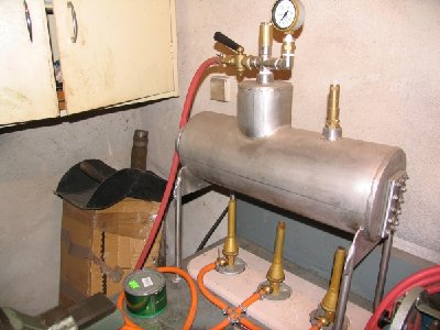

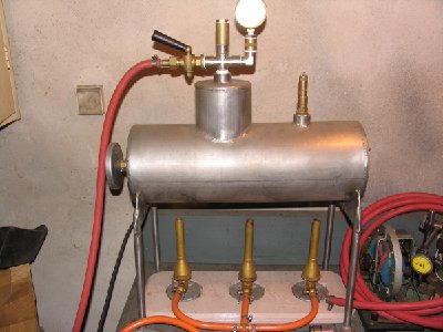

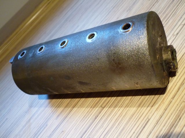

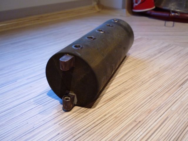

Kociołek fajna rzecz Smile...
Posiadam takowy własnej konstrukcji. Nie jest to skomplikowane "urządzenie", ale skutecznie działa i jest bezpieczny.
PS1. W kotle jest zamontowany termometr- z przeciwnej strony w stosunku do wodowskazu. Nie jest to niezbędny element, ułatwia natomiast ocenienie stanu nagrzania wody w kociołku i jego gotowości do zasilania maszyny Wink.
PS2. Cieszę się, że Twój remont maszyny parowej ograniczy się do niezbędnych czynności i nie zrobisz, z jakby nie patrzeć zabytkowego już urządzenia odpustowej kolorowej zabawki Smile.

Fajna konstrukcja Kociołka!!!.
Nawet widzę zabudowany coś w rodzaju wstępnego odgazowywacza do którego doprowadzony zapewne jest kondensat. Naprawdę fajna konstrukcja.
Ja niestety nie mam takich możliwości warsztatowych muszę się opierać na tym co znajdę w sieci i ewentualnie w warunkach domowych uda mi się przekonstruować. Przedstawiam poniżej fotki mojego kociołka w stanie kupna oraz w trakcie wstępnej renowacji. No ta bene jestem ciekaw co to za konstrukcja kiedyś była?
Podgrzewanie w kociołku odbywa się poprzez grzałkę elektryczną tak to sobie wykombinowałem. Właśnie kurier mi takową dostarczył z firmy MIKRO.
Elektrycznie zawsze bezpieczniej no i można zapanować nad temperaturą przyrostem i wydajnością ale to już rzecz gustu.

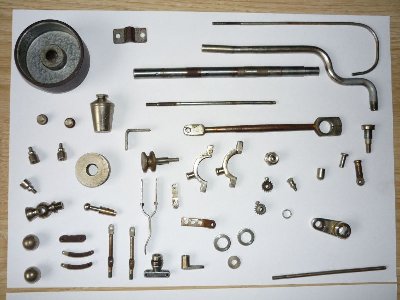

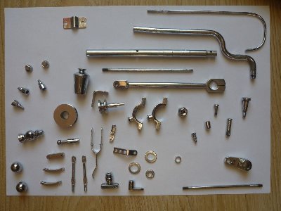

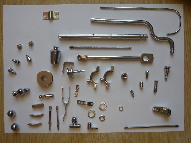

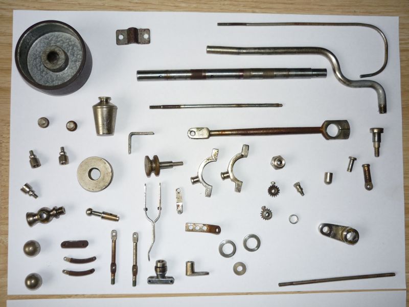

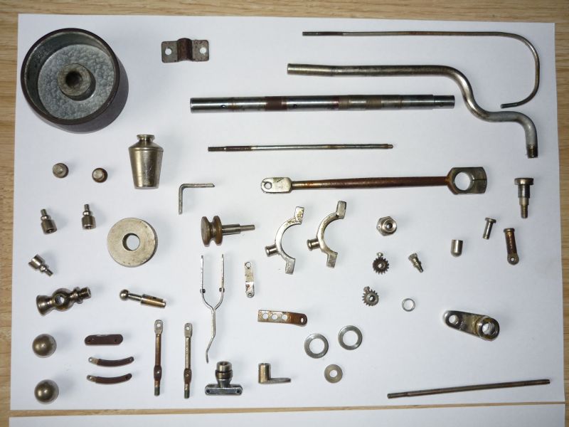

PostWysłany: Pon Paź 24, 2011 4:31 pm    Temat postu: Maszyna Parowa Odpowiedz z cytatem
Zgodnie z zapowiedzią przedstawiam elementy maszyny przed renowacją i po renowacji. Obecnie maszyna została złożona. Poniklowanie niektórych elementów spowodowało iż maszyna zdecydowanie bardziej jest spasowana. Po regulacji pracuje Bardzo Ładnie. Jak tylko dokończę szczegóły przy budowie umieszczę fotki maszyny.
