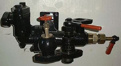

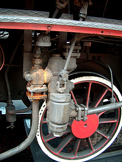

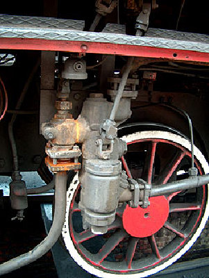

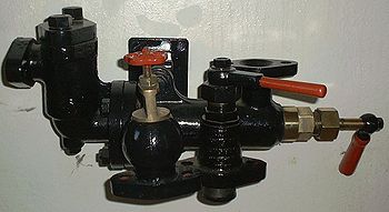

Do czego służy ten element w inżektorze parowozowym(obrazek poniżej), bo nie wygląda jak inżektor(obrazek na samym dole):

PostWysłany: Sro Mar 11, 2009 2:04 am    Temat postu: Odpowiedz z cytatem
Jaki element? ten najbardziej wystajcy? -to komora przelewowa, a właściwie jej obudowa z zaworem.

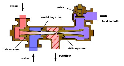

Do czego służy ta komora przelewowa? Myślałem, że przelew odbywa się tylko wewnątrz inżektora i potem bezpośrednio rurą na zewnątrz(obrazek niżej, element zaznaczony czerwonymi paskami z różowym wypełnieniem"overflow"):

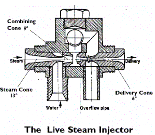

Witam, mój ś.p. dziadek, który był maszynistą (jakoś do lat -70 - to tak jako ciekawostka)opowiadał mi o zasadzie działania inżektora i mówił, żeby woda z inżektora została "wepchnięta" do kotła to ostatnia przed kotłem dysza musi być obrócona na odwrót do reszty, aby para rozprężająca się w ostatniej dyszy dawała większą prędkość wylotową wystarczającą do pokonania ciśnienia w kotle. Dziadziuś dawno mi to opowiadał więc nie wiem czy czegoś nie pokręciłem Razz I tu nasuwa mi się jedno pytanie tak na boku, czy na końcu inżektora zamontowałeś zawór zwrotny?
I kolejne pytanie do wszystkich, do czego służy zawór przelewowy inżektora(na rysunku poniżej OVERFLOW PIPE)??

PS: Na tym schemacie są podane kąty jakie mają mieć dysze, mam nadzieję że w jakiś sposób pomogłem Smile

Wydaje mi się, że zawór przelewowy jest po to, aby przy otwieraniu zaworu parowego, gdy para ma jeszcze małą prędkość wszystko nie cofało się rurą, która ma zasysać wodę. Wtedy woda jest ciągle zasysana, a gdy w dyszy będzie odpowiednia prędkość to wpychana jest przez tą odwróconą dyszę do kotła. Oczywiście mogę się mylić Very Happy Swój nieudany inżektor testowałem bez przeciwciśnienia na wylocie, a nawet wtedy nie chciał działać. Może wspólnymi siłami uda nam się rozgryźć to ustrojstwo Very Happy
Ostatni rysunek różni się od innych komorą przelewową. Chyba właśnie tego szukałem Very Happy Średnica dyszy parowej jest mniejsza niż średnica kolejnej dyszy w miejscu przelewu. Ostatnia odwrócona dysza najmniejsza. Chyba już łapię w czym rzecz Very Happy

4 strony na temat budowy inżektora Very Happy niestety po angielsku chociaż dobre i to. Inżektor z tego co widzę to jest identyczny jak ostatni rysunek na forum. Z tekstu wynika że dysze mają kąty ja na rysunku 6, 9 i 13 stopni i kąty te muszą być właśnie takie do prawidłowego działania inżektora.

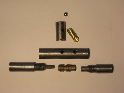

Prawie wszystkie elementy inżektora. Mam nadzieję, że to zadziała Very Happy
Średnice dysz i kąty rozwarcia stożków:
Steam Cone 2,5 mm, 13 stopni
Combining Cone 2 mm, 9 stopni
Delivery Cone 1,5 mm, 6 stopni
Wymiary wziąłem z tej stronki http://www.kolumbus.fi/timo.knuuttila/lalli/InjectorCalc.html dla przepływu (flow) 4.2 l/min
Ciekawa dyskusja na temat inżektorów http://posty.pisz.pl/1830/inzektor.php

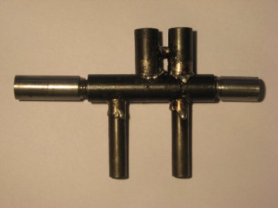

Polutowany inżektor. Zmodyfikowałem przelew, żeby łatwiej się lutowało. Postaram się jak najszybciej go przetestować Very Happy
 Rozmiar pliku:  94.96 KB
 Obejrzano:  4238 Raz(y)
PostWysłany: Sob Sty 15, 2011 3:36 pm    Temat postu: Odpowiedz z cytatem
Inżektor nie działa tak jak powinien. Niby zasysa wodę i ją pompuje, ale większość wody wylatuje przez przelew zamiast przez dyszę wylotową. Przy zwiększeniu dopływu pary woda przestaje być zasysana a zamiast niej leci para. Podejrzewam że dysza parowa ma zbyt dużą średnicę. Na początku wszystko działa dobrze, ale potrzebna jest większa prędkość wody żeby się przecisnąć przez ostatnią dyszę. Jednak gdy zwiększę ciśnienie w celu uzyskania większej prędkości, pary jest już tak dużo, że nie zdąży się skroplić. Wnioskuję, że należy zmniejszyć średnicę dyszy parowej, aby uzyskać większą prędkość przepływu, lecz przy mniejszej ilości pary. Może ktoś pomoże mi rozwiązać tę kwestię? Byłbym bardzo wdzięczny Very Happy
