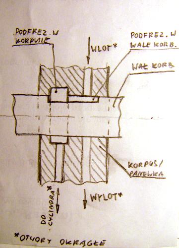

PostWysłany: Sro Lis 19, 2008 7:05 pm    Temat postu: Odpowiedz z cytatem
Może takie coś. Przy odrobinie wprawy, można by to zrobić na 6-7mm grubości piasty.
Przestrzeń szkodliwa będzie duża, ale przy sprężonym powietrzy na pewno by działało. Z parą zapewne będzie problem ze skroplinami w kanale "do cylindra".
Przepraszam, za jakość i wykonanie szkicu Wink , ale powstał "na prędce"...

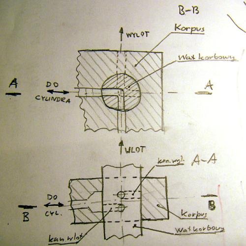

PostWysłany: Sro Lis 19, 2008 7:39 pm    Temat postu: Odpowiedz z cytatem
Coś takiego?
Kanały wlotowy i wylotowy powinny być umieszczone naprzeciw siebie (tzn. 180st.). Płaszczyzna na której leżą może być ustawiona pod dowolnym kątem w stosunku do kanału idącego do cylindra. Elegancko i praktycznie było by ustawić je w pionie względem cylindra (na rysunku wszystko jest w jednej płaszczyźnie w celu jego uproszczenia - ale i tak by to działało).
(Jak zwykle przepraszam za szkic... Wink )
 Rozmiar pliku:  28.17 KB
