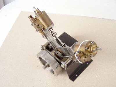

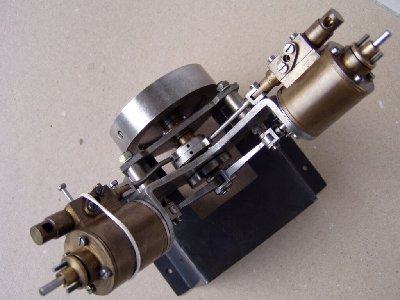

Wysłany: Czw Lis 13, 2008 1:18 pm Temat postu: Tak to wygląda |
Wreszcie zrobiłem fotki,lampy kable statywy odłożyłem na bok i poszedłem na balkon, i wyszło tak.
Na razie tylko silnik.Kocioł muszę wyczyścić nie nadaje się do pokazu:-)
Dla orientacji koło zamachowe ma 60mm Średnicy.
Idę czyścić ten baniak.

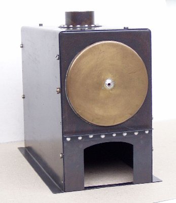

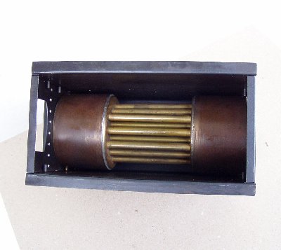

Uporałem sie z kotłem, załączam fotki. Nie ma osprzętu, ale się zrobi.
Dobrze trafiłeś z modelarzem. tak to modelarz z 1965 roku.
Plany były w trzech kolejnych numerach.
| Kocioł typu walczak z rurami. |
