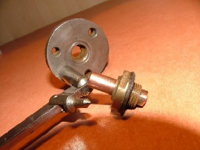

PostWysłany: Wto Gru 02, 2008 8:06 pm    Temat postu: zawór bezpieczeństwa kociołka Papina Odpowiedz z cytatem
Witam, przesyłam zdjęcia zaworu i tulejki o którą pytał kolego w poście .
Tulejka wykonana jest z miedzi i osadzona na stałe w mosiężnej nakrętce .
średnica 8 mm , otwór 4 mm a po stronie gdzie wchodzi bolec ze stożkiem to 5,1 mm , całkowita długość 28,4 mm

Mam także taki kociołek i również u mnie brakuje tulejki zaworu, dzięki za podane wymiary, ale brakuje w nich wymiaru głębokości tego otworu 5,1 mm. Nie mam także ciężarka zaworu, ile mógł on ważyć ? Będę wdzięczny za pomoc, pozdrawiam

Niestety z powodu awarii zniknął z tego wątku bardzo ważny post.
Posiadacz kompletnego kociołka (który niestety też pewno zniknął z forum z powodu tej samej awarii Crying or Very sad Embarassed ) napisał m.in że:
1. Do wnętrza tulei zaworu w pokrywie kociołka wchodzi tylko luźny element prowadzący! Nie jest on w żadnym wypadku szczelny.
2. Zawór uszczelnia się "na grzybku", na górnej powierzchni pokrywy kociołka. "Grzybek" jest uszczelniony za pomocą uszczelki gumowej. Dzięki temu ciśnienie pary działa na większą powierzchnię niż średnica otworu do wnętrza kociołka i zawór łatwiej się otwiera.
3. Stożkowa "iglica" na dźwigni z obciążnikiem nie zamyka otworu do wnętrza kociałka, a tylko dociska grzybek!
4. Stosowanie szczelnego, pasowanego trzpienia (jak tłok w cylindrze) wewnątrz tulei otworu do wnętrza kociołka lub zamykanie go stożkową iglicą może być niebezpieczne:
a/ z powodu dużego prawdopodobieństwa zacięcia lub zatarcia się trzpienia w otworze,
b/ z powodu mniejszej powierzchni zaworu lub iglicy na którą działa ciśnienie pary, co będzie utrudniać otwieranie zaworu.

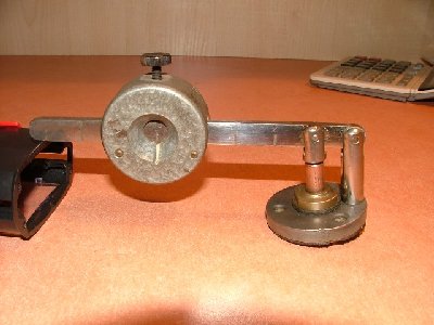

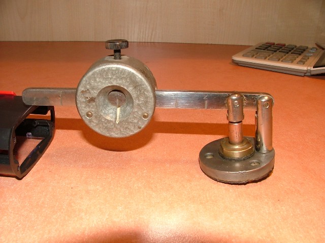

Tak wygląda grzybek zamykający ujście pary, jest on często gubiony, dosyć trudno go dorobić http://images66.fotosik.pl/101/e0f9244696791ec2gen.jpg
http://images68.fotosik.pl/102/e2134a803fc94fcdgen.jpg
