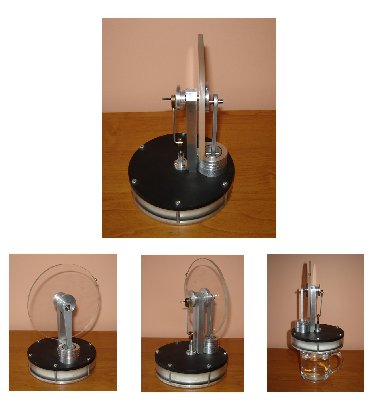

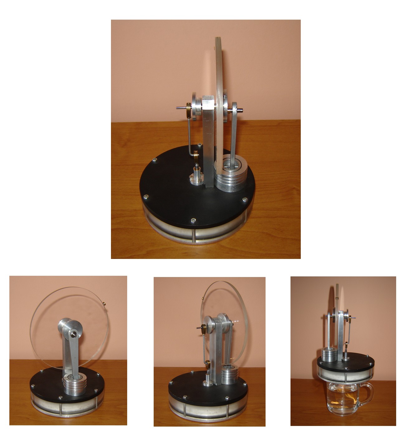

Witam Wszystkich, prezentuje silnik który ostatnio wykonałem. Silnik sprawnie funkcjonuje.

Ładnie wykonany silnik. Mam tylko dwa pytania czym go podgrzewasz by działał? I czy to przeźroczyste koło wykonane jest z grubej pleksy? Very Happy

Aby działał silnik wystarczy zagotowana woda wlana do szklanki. Następnie postawić na nią silnik poczekac około 30 sekund i popchnąć koło zamachowe. Silnik zaczyna pracować.
Kolo wykonane zostało z pleksy.

Jako posiadacz jednego egzemplarza dodam, że silnik pracuje bardzo ładnie.
Jednakowoż potrzebuje dwóch kubków wrzątku - jednego, aby się rozgrzać i drugiego do pracy. Problem Wink rozwiązuje użycie jednego dużego kubka pasującego średnicą do silnika Wink

Gdyby kolega jeszcze ujawnił, czy łożyskowane zakończenia cięgieł są typowo modelarskie, czy pochodzą z jakiegoś innego urządzenia, było by miło Wink

Miło mi, że silnik się podoba i pracuje sprawnie. Osobiście każdy model, który wystawiałem na sprzedaż testowałem na jednym kubku wrzącej wody. Odnośnie łożysk te o większej średnicy, które podtrzymują cały mechanizm kupiłem i są ogólno dostępne, natomiast te mniejsze wykorzystałem z rejestratora Lumel.
