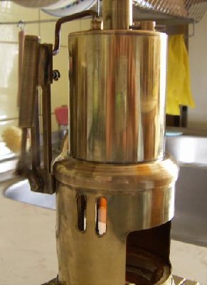

W długi weekend w końcu ruszył zapomniany projekt budowy serii maszyn parowych. Nie było łatwo wrócić do projektu, który rozpoczął się prawie 2 lata temu (kiedy to ukończyliśmy pierwszy prototyp o "numerze seryjnym" 2). Teraz przyszła kolej na numery 1,3 i 4. Chyba już nie wrócimy do tego projektu i dalszej produkcji raczej nie będzie Wink Czas na kolejne zaległe (czytaj "rozgrzebane" projekty)...

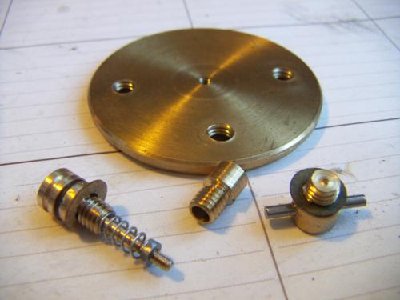

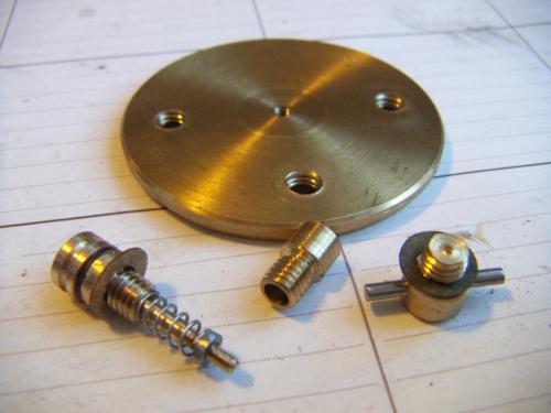

Górne denko kotła, zawór bezpieczeństwa, korek wlewu wody i króciec wylotu pary...
 Rozmiar pliku:  21.62 KB
 Obejrzano:  3223 Raz(y)

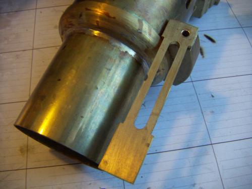

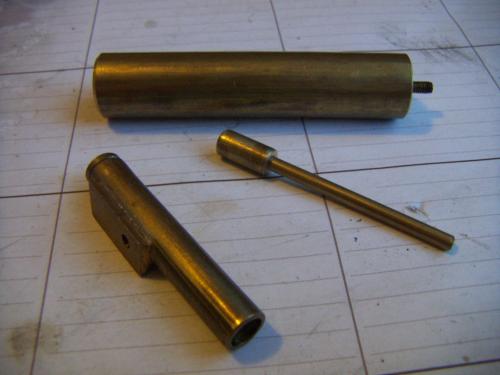

Niepowiercony cylinder, tłok bez zakończenia i... komin.
 Rozmiar pliku:  19.98 KB
 Obejrzano:  3047 Raz(y)

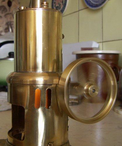

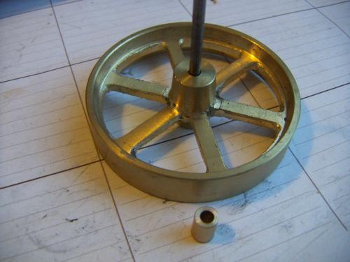

Koło zamachowe...
 Rozmiar pliku:  24.33 KB
 Obejrzano:  3151 Raz(y)

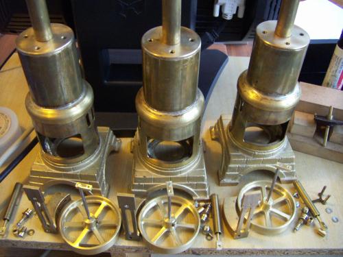

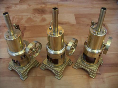

Prawie wszystko gotowe do montażu - ale przedtem jeszcze czyszczenie i polerowanie...
 Rozmiar pliku:  35 KB
 Obejrzano:  3347 Raz(y)
Brakuje tylko rurek łączących kotły z cylindrami maszyn.
 Rozmiar pliku:  32.02 KB
 Obejrzano:  3170 Raz(y)

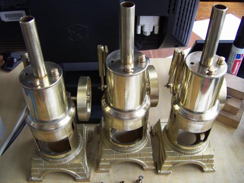

Inwazja mocy - maszyny gotowe do testów :)
 Rozmiar pliku:  23.89 KB
 Obejrzano:  3160 Raz(y)

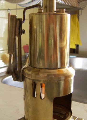

"Pierwszy rozruch".
 Rozmiar pliku:  23.05 KB
 Obejrzano:  3197 Raz(y)
Kolejny "pierwszy rozruch".
 Rozmiar pliku:  28.31 KB
 Obejrzano:  3193 Raz(y)

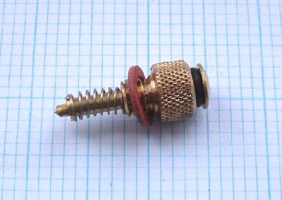

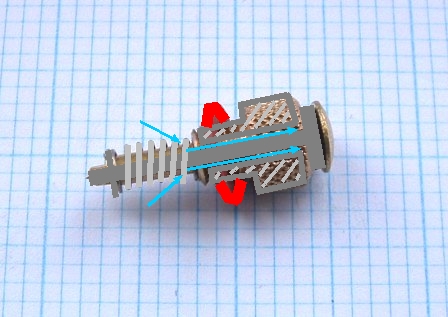

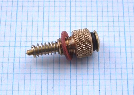

A jak działa zawór bezpieczeństwa w tym cudeńku? Nie widzę od spodu otworów, którymi para by wylatywała.
PS. Dołączam zdjęcie chyba takiego samego zaworka, jeśli ktoś wie jak działa, może na nim narysować schemat Wink
 Rozmiar pliku:  33.57 KB
 Obejrzano:  3483 Raz(y)
PostWysłany: Nie Gru 21, 2008 9:40 pm    Temat postu: Odpowiedz z cytatem
Otwór przez który przechodzi trzpień grzybka zaworowego jest na tyle duży, że to przez niego uchodzi para jak zawór się otworzy...
PostWysłany: Czw Gru 25, 2008 1:39 am    Temat postu: Odpowiedz z cytatem

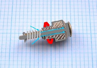

Nie wiem czy ktoś zrozumie ten schemat, a jeśli tak to czy dobrze rozumiem zasadę działania tego zaworku?
 Rozmiar pliku:  94.19 KB
 Obejrzano:  3546 Raz(y)
PostWysłany: Czw Gru 25, 2008 9:23 pm    Temat postu: Odpowiedz z cytatem
Dokładnie tak. Aczkolwiek nie należy zapominać o uszczelce pod "grzybkiem".
PostWysłany: Czw Gru 25, 2008 10:59 pm    Temat postu: Odpowiedz z cytatem
Jak co to będę o tym pamiętał Wink
