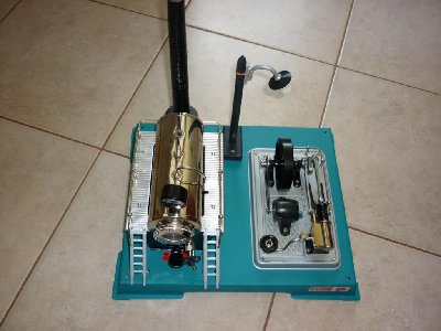

A co tu przybliżać...
zasada jak na foto - kocioł, silnik i prądnica wolnoobrotowa.
Po co? Mam w domu dodatkową instalację 12v - oświetlenie wew i na zew.
Jak świeci słońce (solary 1000w) lub jest wiatr (turbina 300w) działa ok. Ale przy pochmurnej bezwietrznej pogodzie układ pada. Muszę mieć jakieś dodatkowe ładowanie bo inaczej zasiarczą mi się akumulatory 2x100Ah wew i 2x60Ah zew.
Skoro nie mogę używać pojazdu parowego to pierwszym urządzeniem jakie zrobię będzie elektrownia parowa. Wiem, że to mało ekonomiczne - lepsza jest turbina parowa ale to wyższa półka.

PostWysłany: Sro Lis 18, 2015 4:03 pm    Temat postu: Odpowiedz z cytatem
Marku, a nie prościej i taniej było by postawić np coś takiego:
http://hurtownia7.pl/?zobacz=111062&att_info=&ed=&producent=
A kociołek i silnik przeznaczyć do bardziej zbożnych celów Rolling Eyes

PostWysłany: Sro Lis 18, 2015 7:24 pm    Temat postu: Odpowiedz z cytatem
To nie to samo...
Ja mam samowystarczalny układ oświetlenia całego domu wewnątrz (2-6 żarówek ledowych 12v w każdym pokoju i innych pomieszczeniach) i na zewnątrz 12v. Niezależnie 230 wszędzie.
Jedynym ograniczeniem to brak wiatru i pochmurne niebo.
żebym nie musiał doładowywać prostownikiem - inaczej zasiarczą się akumulatory ze względu na słabe ładowanie.
Jak już pisałem, skoro nie mogę użyć maszyny parowej publicznie to chociaż wykorzystam do ładowania akumulatorów.
Może jeszcze wpadnę na inny pomysł bo latem to będzie niewykorzystana.
Pompa wody ze studni do podlewania...
Odnośnie pieca co i innych ważnych urządzeń to mam agregat prądotwórczy z automatycznym rozruchem. Te ups-y są za słabe ,żeby pociągnąć dłużej piec i pompy co.
Marek

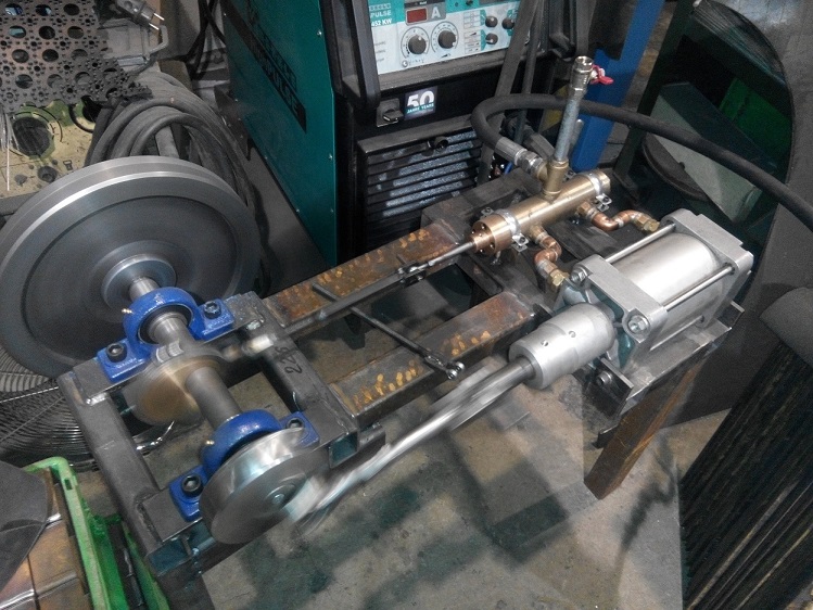

fotka złożonego silnika parowego.
Niestety coś jest nie tak - nie mogę uzyskać większych obrotów!!!
Może dławi mi się przepływ powietrza na rozdzielaczu???
nie mogę zamieścić filmu - jak go zmniejszyć?

PostWysłany: Sob Gru 12, 2015 6:31 pm    Temat postu: Odpowiedz z cytatem
Cytat:
Masz bardzo długie i cienkie kanały łączące rozrząd z cylindrem, nie mówiąc o tym, że ich kształt nie jest korzystny (dwa kolanka). Występują tutaj tak zwane "straty trójkątne", czyli nic innego jak właśnie dławienie. Tym szybciej maszyna ma się kręcić, tym szybciej przepływa czynnik i tym większa jest strata ciśnienia. Przewody powinny być jak najkrótsze, jak najbardziej aerodynamiczne i mieć jak największy przekrój - taki by prędkość czynnika nie była większa niż ok. 30 m/s. Długie przewody to także duża przestrzeń szkodliwa cylindra. Te dwie rzeczy jednak same w sobie mogą nie być źródłem problemu - maszyny z rozrządem suwakowym miewały podobne kanały (ale znowu pracowały tylko z n = ~150 obr/min). Źródło problemu może tkwić w regulacji rozrządu. Mając taką dużą przestrzeń szkodliwą warto mieć pewien wlot przedzwrotowy i kompresję. Rozrysuj sobie wykres suwakowy i dobierz odpowiednie przysłonięcia.
