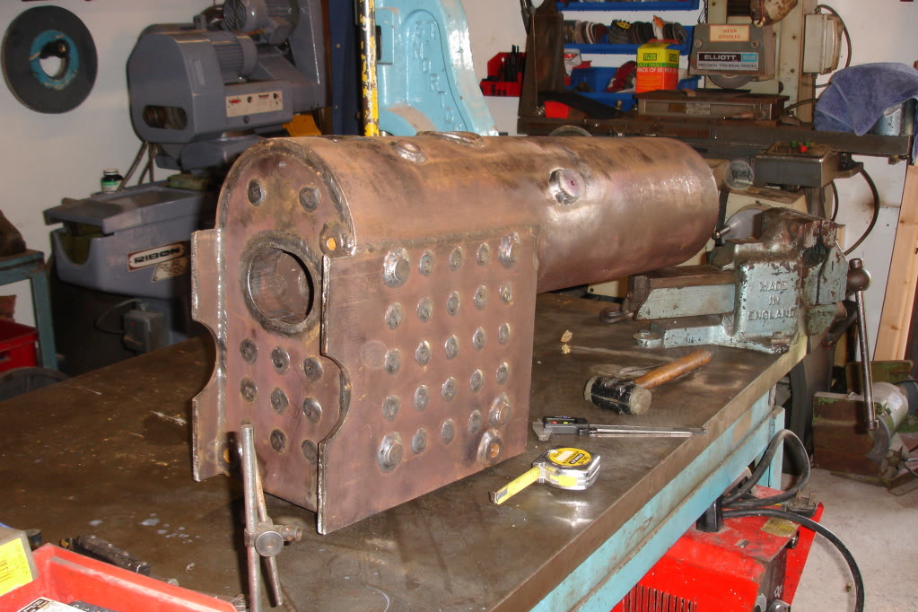

Z Anglii mogę ściągnąć kocioł z CE, kupić odlewy itd - no ok 30 tys
Jak bym wydał taką kaskę to żona wystawiła by mnie na wycieraczkę Wink

U mnie same rury na kociołek to ok 1000zł.

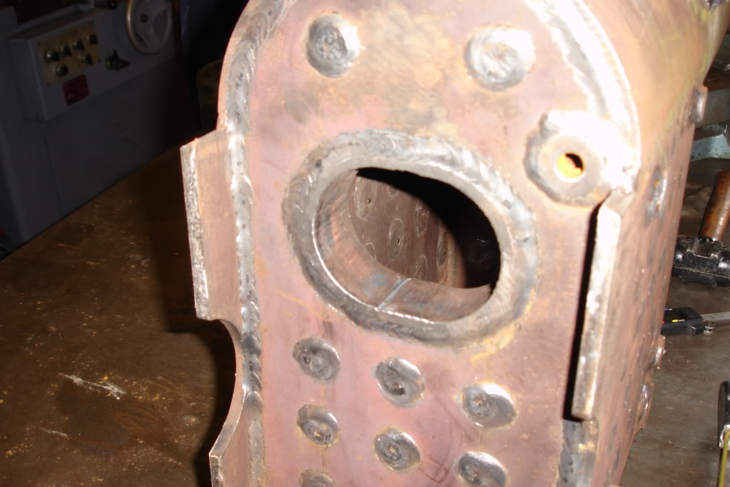

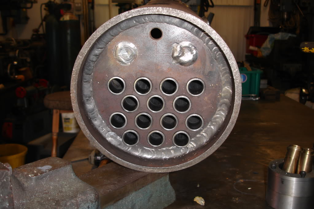

załączam fotki bojlera ze CE ok 10 tys zł do kupienia w Anglii. Firma nie ma strony www ale robią rożne kociołki do lokomobil, lokomotyw itp
 Rozmiar pliku:  187.54 KB
 Obejrzano:  1896 Raz(y)
 Rozmiar pliku:  79.94 KB
 Obejrzano:  1840 Raz(y)
 Rozmiar pliku:  115.67 KB
 Obejrzano:  1948 Raz(y)

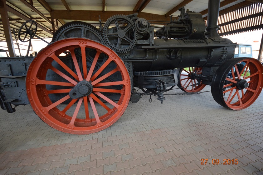

Zastanawia mnie to - jeśli sobie wyremontuje taka zabytkową lokomobile - teoretycznie. Będę ją zasilał ciśnieniem z kompresora, bez używania kotła to też trzeba zgłaszać do UDT Rolling Eyes
Jest to trochę bez sensu ale mogę zrobić sobie pojazd parowy i będę ciągał za nim kompresor z silnikiem spalinowym Razz Razz Razz

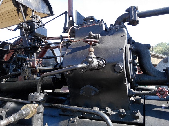

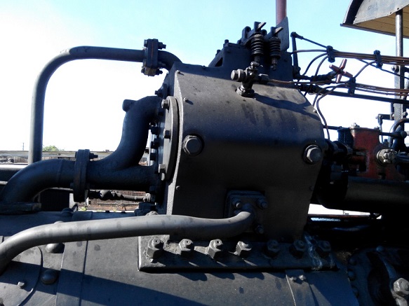

Donkihot

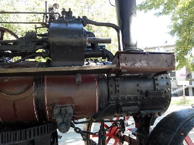

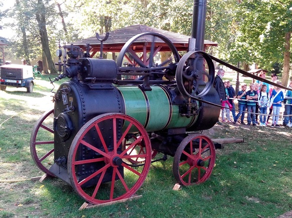

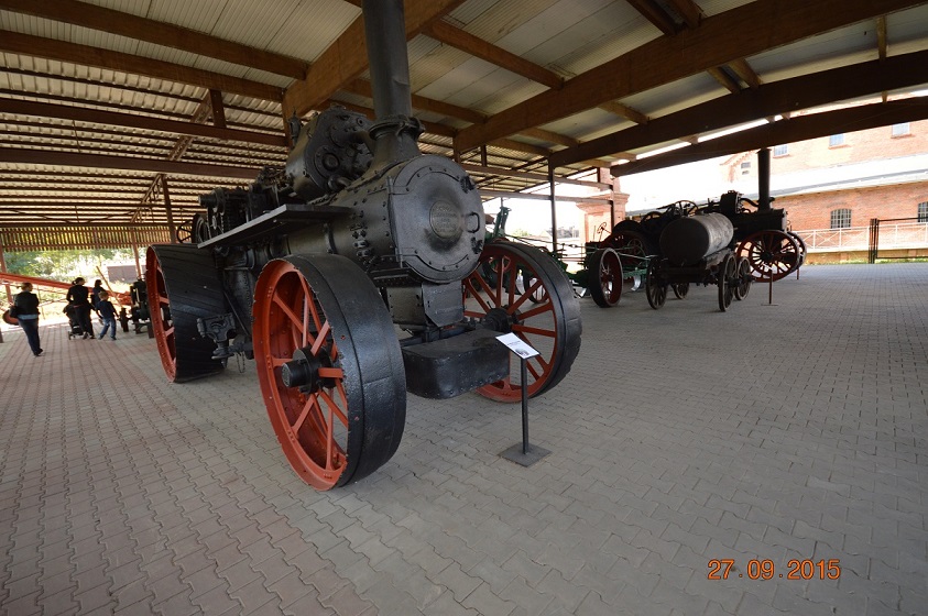

zobacz na tej stronie czeskiej co zapodałem - tam masz dokładnie pokazane jak działa silnik dwukomorowy - pierwszego i drugiego sprężania.
Oglądałem tą lokomobile i wydaje mi się , że ten silnik jest trochę rozbudowany...
natomiast ta zielona ma prostszy silnik
 Rozmiar pliku:  175.22 KB
 Obejrzano:  1869 Raz(y)
 Rozmiar pliku:  178.28 KB
 Obejrzano:  1798 Raz(y)
 Rozmiar pliku:  177.93 KB
 Obejrzano:  1919 Raz(y)
 Rozmiar pliku:  185.92 KB
 Obejrzano:  1830 Raz(y)
 Rozmiar pliku:  199.26 KB
 Obejrzano:  1898 Raz(y)

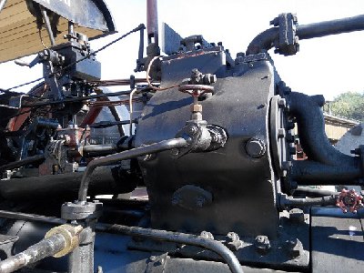

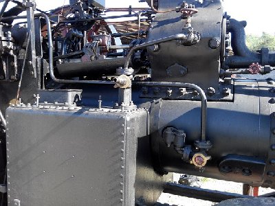

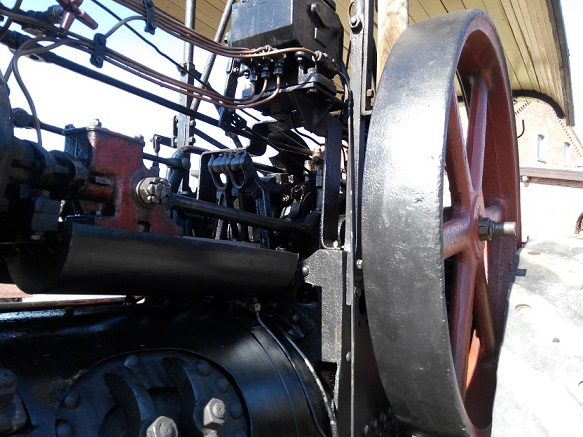

marsosno napisał:
Donkihot

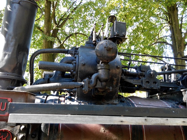

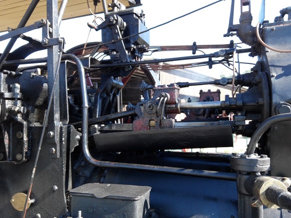

Dzięki, ale zasada działania silników wielokrotnego rozprężania jest mi znana. Na stronie którą wskazałeś (na pierwszy żyt oka) widać że takie silniki były konstruowane z zachowanie tego samego skoku tłoka a różnej średnicy cylindra (zazwyczaj pierwszy stopień miał 2x mniejszą średnicę niż drugi itd.)
Ja widzę nieścisłości w opisie zawartym w filmiku który podałem, bo na tym zdjęciu widać wyraźnie, że oba cylindry (tłokowe te poziome) są tej samej średnicy, zaś cylindry (te małe ustawione w pionie) stawiam że to cylindry rozrządu, a nie tłoki pierwszego stopnia
No chyba że się mylę, bo tu widać kanały (blisko brzegu małego cylindra) które mogą służyć do napełniania i opróżniania (o ile to cylinder pierwszego stopnia)
Przydałaby się dokumentacja Crying or Very sad
PostWysłany: Sob Lis 07, 2015 1:32 pm    Temat postu: Odpowiedz z cytatem

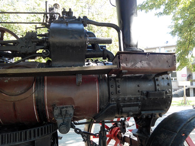

Donkihot napisał:
W ich zbiorach jest to:http://www.simp-poznan.pl/dokumentacja-maszyn-i-urzadzen/archiwum-techniki/lokomobile-parowozy-drogowe-walce-szosowe.html
I niestety tylko to.
Oo widzisz - mało nie oślepłem od gapienia sie w filmiki i zdjecia i juz sobie ułozyłem elabarat świadczący o tym że to moim zdaniem wcale nie jest silnik sprzęzony tylko bliźniaczy, a tu przeciez wprost tak jest napisane Smile
No to przynajmniej w tym temacie chyba jest jasność. To nie jest silnik podwójnego rozprężania. Ma dwa cylindry ale o tej samej średnicy (160 mm wg powyzszego), z filmików wydaje sie tez że o tym samym skoku (280 mm) i przestawione o 90° na korbach. Do tego wyraźnie widać przewody pary wylotowej z cylindrów rozrządu zebrane razem (piękny odlew..) i wprowadzone do dymnicy. Doprowadzenia pary do cylindrów rozrządu tez jakby widać - dwa osobne przewody z lewej do górnego i z prawej do dolnego rozrządu. Gdyby to był silnik sprzężony, doprowadzenie i odbiór pary byłyby pojedyncze.
Czyli to jest silnik dwucylindrowy bliźniaczy, a nie compound. Taki silnik jest praktyczniejszy w eksploatacji - nie mam martwych punktów przy starcie, dużo równomierniej oddaje moment napędowy itp. Facet mówiący o podwójnym rozprężaniu zwyczajnie sie pomylił.
PostWysłany: Sob Lis 07, 2015 1:35 pm    Temat postu: Odpowiedz z cytatem
Tam głębiej widać jakby otwór łączący z cylindrem roboczym.
A te szczeliny bliżej krawędzi to połączenie wylotu pary z tylnej sekcji cylindra rozrządu z przednią sekcją, z której przez piekny odlewany kolektor para odprowadzana jest do inżektora w dymnicy.

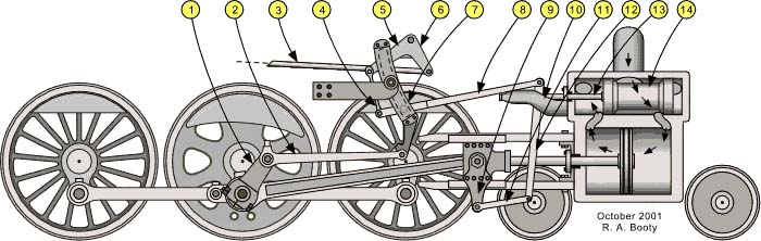

Z braku lepszegu rysunku rzuc okiem na ten:
Para wylotowa wydostaje sie do cylindra rozrządu przez dwa kanały, przed i za tłokiem rozrządu, a z tamtąd dwoma osobnymi kanałami na zewnątrz. W naszym przypadku kanał wylotowy jest wspólny, więc myśle ze w odlewie jest specjalne połączenie sekcji wylotowej z tyłu maszyny z sekcją wylotową z przodu, z której z kolei zuzyta para wylatuje w świat.
I robi to z obu cylindrów rozrządu jednocześnie - wniosek: to nie jest silnik podwójnego rozprężania!

[quote="Pastor"]
Jak oglądałem tą lokomobile w muzeum to się właśnie zastanawiałem czemu 2 rury wchodzą do silnika równolegle - podwójne komory - to wszystko wyjaśnia

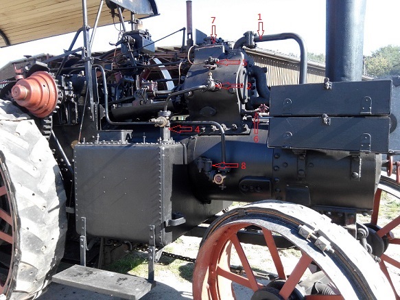

Świetnie, zaczęło się od pytania o kocioł, a już jesteśmy przy rozkminianiu lokomobili. Dobrze idzie, proszę o dalsze podpowiedzi.

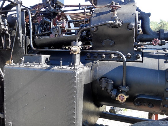

Pastor chcę usystematyzować dane i rozwiać swoje wątpliwości:
Nr.1 - dojście pary z przegrzewacza.
Nr.2 - jakiś zawór, do czego?
Nr.3 - gdzieś mi się zawieruszył Rolling Eyes
Nr.4 - co to jest?
Nr.5 - co to jest?
Nr.6 - co to jest?
Nr.8 - co to jest?
Nr.7 - jet to głowica z zaworami bezpieczeństwa, od strony maszynisty jest cięgło (widać je na fotce którą wkleiłem wcześniej - ten rozebrany blok silnika) Cięgło jest zaworem płytowym służącym do dozowania ilości pary (taki pedał-cięgło gazu) co zaburza twoją hipotezę że rura Nr. - 11 jest drugim dojściem pary (do lewego cylindra) bo nie przechodzi przez zawór płytowy na górze silnika.
Więc czym jest rura
Nr.11?
Nr.12 - co to jest
Nr.23 - co to jest
Nr.9 - co to jest
Nr.10 - to kolektor wydechowy do inżektora w dymnicy (chyba)
Wiem że lokomobila jest zaopatrzona w w dwie pompy do uzupełniania wody. Jedna jest tłokowa, a druga inżektorowa. Więc Nr. 4, 8 i 13 to będą któreś z nich. Tylko który jest który?

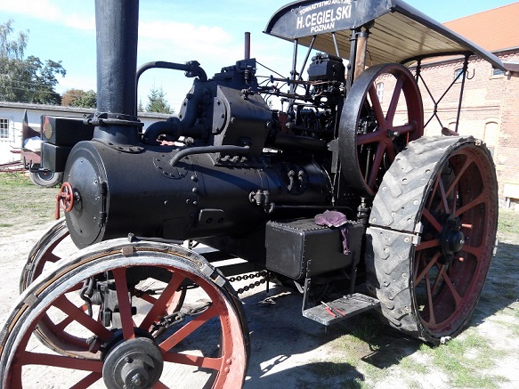

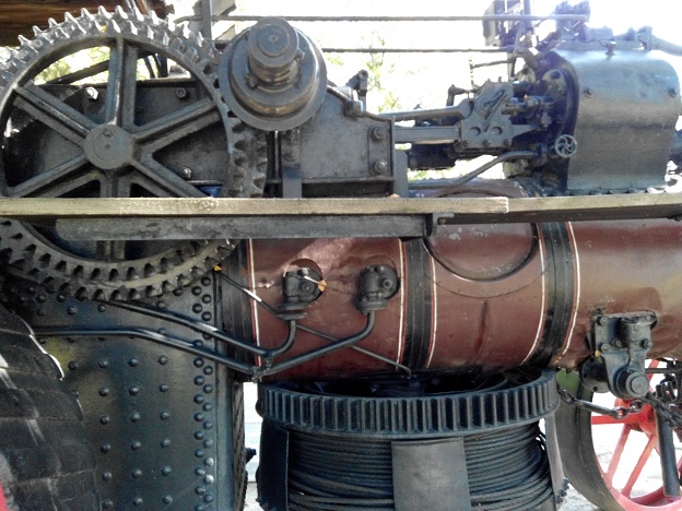

PostWysłany: Sob Lis 07, 2015 8:32 pm    Temat postu: Odpowiedz z cytatem

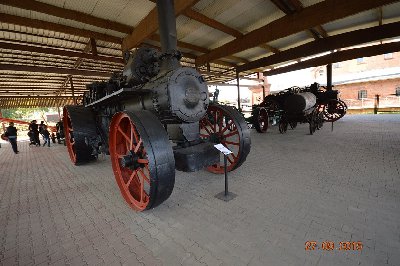

Donkihot
wyśle ci fotki na maila bo te musiałem pomniejszać i słabo widać
szkoda, że nie miałem drabiny - zrobione z góry były by lepsze Sad
to są fotki z telefonu.
aparatem nie mam zrobione bo podczas pokazów była pod parą i nie można było z bliska podejść.
Przeglądałem pozostałe fotki innych lokomobil w Szreniawie i tam też są silniki podwójne
 Rozmiar pliku:  230.92 KB
 Obejrzano:  1848 Raz(y)
 Rozmiar pliku:  204.4 KB
 Obejrzano:  1819 Raz(y)
 Rozmiar pliku:  190.79 KB
 Obejrzano:  1872 Raz(y)
 Rozmiar pliku:  234.99 KB
 Obejrzano:  1724 Raz(y)
 Rozmiar pliku:  241.97 KB
 Obejrzano:  1957 Raz(y)
Marek
