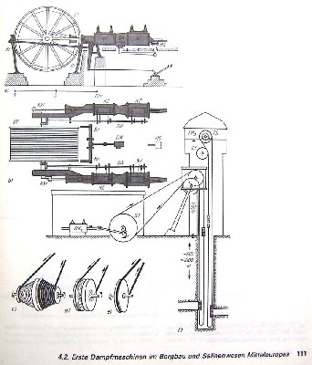

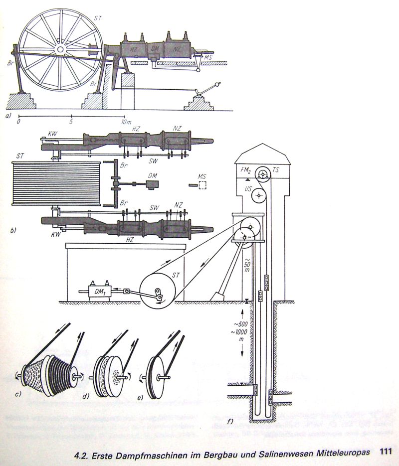

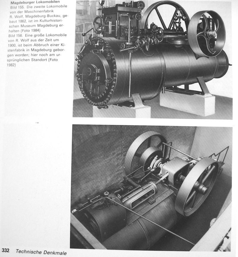

W załączeniu parę ilusracji z książki "Dampfmaschinen" (paraca zbiorowa pod redakcją O.Wagenbreth i E.Wachtler, VEB Fachbuchverlag Leipzig 1986)
Małe stacjonarne lokomobile - jak widać od połowy XIXw. do początku XXw. w zasadzie się nie zmieniły...
 Rozmiar pliku:  96.35 KB
 Obejrzano:  2237 Raz(y)
Podręcznikowa maszyna wyciągowa (w Pile zapewne czegoś takiego nie było...)
 Rozmiar pliku:  100.86 KB
 Obejrzano:  2350 Raz(y)
