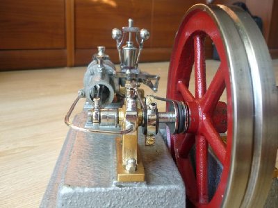

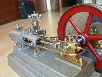

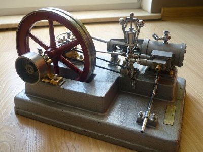

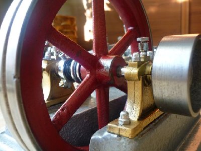

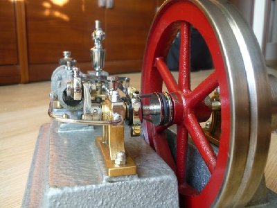

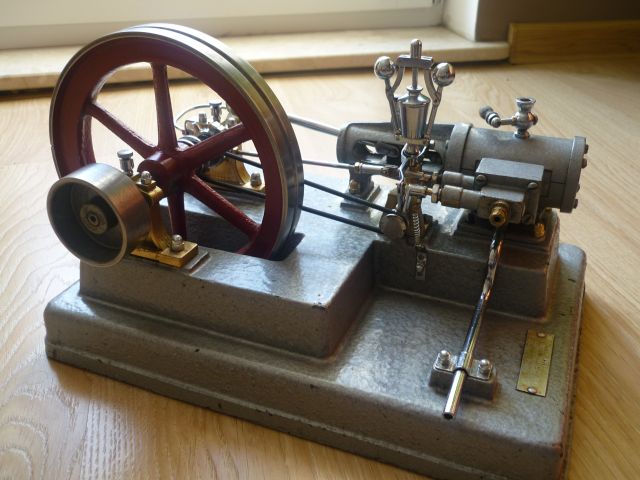

Zgodnie z obietnicą fotki maszyny.
Delikatny remoncik. Nie chciałem utracić piękna słynnej farby młotkowej.
Maszyna wyregulowana i pięknie pracuje.
Pozostało mi ukończyć kociołek...

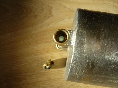

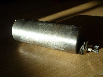

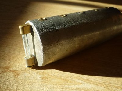

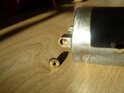

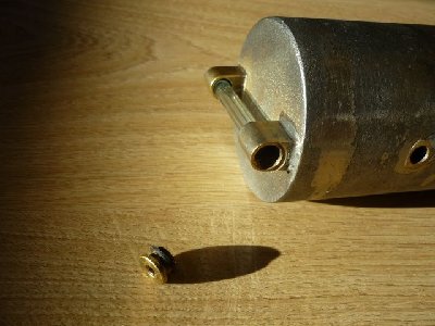

PostWysłany: Nie Lut 26, 2012 4:49 pm    Temat postu: Kociołek Odpowiedz z cytatem
Dodaje kilka fotek kociołka. Nie dawano dopiero uporałem się z wodowskazem.
Teraz czas na manometr, termometr zawór bezpieczeństwa, oraz zawory itp.

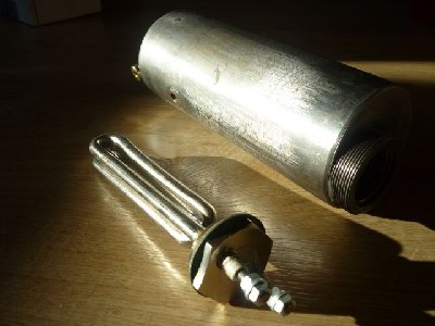

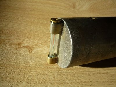

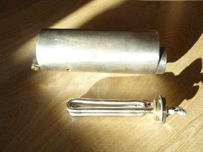

PostWysłany: Nie Lut 26, 2012 4:51 pm    Temat postu: Kociołek Odpowiedz z cytatem
Kolejne fotki kociołka rozwiązania wodowskazu oraz elektro-palenisko. Nowoczesna wersja..... Będzie przypominał PTWM

PostWysłany: Nie Mar 11, 2012 3:06 pm    Temat postu: Odpowiedz z cytatem
Mam takie małe pytanie: jaka jest grubość ścianek kotła?
qantas31
Dołączył: 15 Wrz 2011
Posty: 12
PostWysłany: Nie Mar 11, 2012 3:22 pm    Temat postu: Odpowiedz z cytatem
Już odpowiadam 0,3mm......

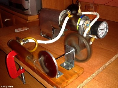

PostWysłany: Sro Mar 14, 2012 11:28 pm    Temat postu: Odpowiedz z cytatem

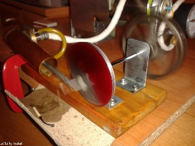

Dziękuję za odpowiedź. Ja zrobiłem kocioł z puszki po odświeżaczu powietrza(chyba podobna grubość ścianek co w przypadku Twojego kotła), który na sprężonym powietrzu wytrzymuje bez problemu 2,20Bar-a lecz pod parą, z wrzącą wodą wewnątrz i denaturatem pod spodem mam pierta zadawać mu tyle:P W moim przypadku ciśnienie robocze wynosi 0,5-0,7Bar-a max i silniczek działa ok i ma jakąś tam moc:) Poniżej załączam 2 zdjęcia mojego engine-a (pierwszy raz na forum:))

Dziękuję za wyrazy uznania, lecz nie zbudowałem swojego silnika całkiem sam:( Piotr_O wykonał dla mnie cylinder z tłokiem za co jestem mu wdzięczny,
gdyż sam nie miałem tych komponentów z czego wykonać a odlewanie tłoka z cyny wydało mi się na dłuższą metę niezadowalającym rozwiązaniem:/
Nad silnikiem pracowałem jakoś ponad 4 miesiące, głównie dlatego że nie wszystkie surowce na wykonywanie maszyny miałem pod ręką a poza tym
eksperymentowałem z różnymi koncepcjami zaworu bezpieczeństwa oraz sposobami połączenia manometru i rurki wlotowej ze szczytem zbiornika.
Nie pracowałem codziennie, zdarzyło mi się mieć kilka dłuższych przerw w budowie.
Po dopięciu projektu na ostatni guzik zrobię na forum osobny wątek nt. procesu twórczego:D
