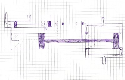

W rozwiązaniu zamieszczonym na rysunku tłok z pewnością zatrzyma się w połowie suwu Smile
Tak, to w takim razie jak działa silnik paroprzelotowy? Według mnie to jest to samo Razz
Poryłem trochę po niemieckich stronkach i znalazłem rysunek(nabazgrany jak kura pazurem Razz) i jest bardziej skomplikowany niż moja/nasza wizja Razz
 Rozmiar pliku:  24.22 KB
 Obejrzano:  1047 Raz(y)

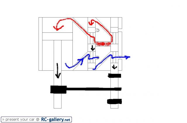

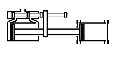

PostWysłany: Sob Mar 13, 2010 12:10 am    Temat postu: Odpowiedz z cytatem
Rysunek silnika przelotowego zamieściłem już w tym wątku http://www.technique.pl/phpBB2/viewtopic.php?t=181
Tłok tego silnika jest dłuższy i dopiero przy końcu suwu otwiera okienka, którymi wylatuje para.
Przyznam się, że tego rysunku to ja nie rozumiem Smile
Ja zrobiłbym to tak: (ale głowy nie daję, że to w ogóle zadziała)

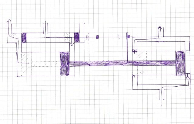

PostWysłany: Nie Mar 14, 2010 10:23 pm    Temat postu: Odpowiedz z cytatem
Zmodyfikowałem mój rysunek:
 Rozmiar pliku:  24.64 KB
 Obejrzano:  1008 Raz(y)
