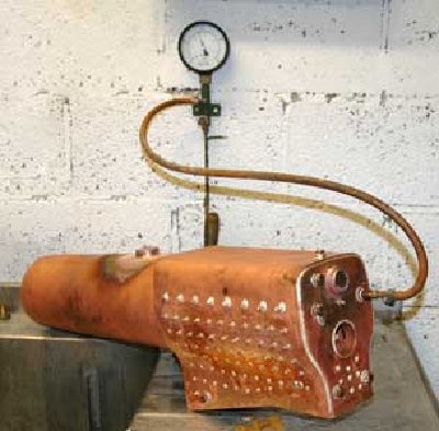

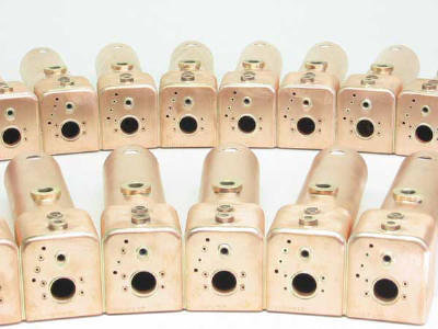

Pomogę Ci, że ten kocioł ma posiadać tylko "rurki" płomienicowe i ma ich być tylko 7 (na górze i dole po 3 a po środku 4) a palenisko ze skrzynią ogniową ma być prostokątny jak w np. Ty1 lub angielskich maszynach, pomogą ci te zdjęcia z jakieś obcokrajowej stronki, ja bym wzorował się na tym kotle, który jest na ostatnim obrazku z "kwadratowym" paleniskiem:
mi wychodzi że 3, 4 i 3 to będzie 10 Smile
Piszesz o tak zwanym kotle Belpaire-a -zaletą tego kotła w stosunku do klasycznego rozwiązania z półokrągłym płaszczem stojaka jest prostota w połączeniu podniebienia skrzyni ogniowej z płaszczem stojaka gdyż są one równoległe i mogą być łączone za pomocą zwykłych zespórek.
Wadą kotła Belpaire-a jest bardziej skomplikowane połączenie stojaka z walczakiem, bo walczak jest okrągły, a stojak kwadraciasty i trzeba stosować profile przejściowe.
Tylko jedna seria polskich parowozów (ale za to liczna) była wyposarzona w ten rodzaj kotła, był to Ty23, reszta polskich konstrukcji miała kocioł klasyczny.
W klasycznym kotle podniebienie skrzyni ogniowej nie jest równoległe do płaszcza, więc te dwie powierzchnie mają nieco inne kierunki rozszerzania się i muszą być połączone ruchomo poprzez zespórki przegubowe, albo ruchomo osadzone kotwy, ALE to dotyczy tylko wielkich kotłów, gdzie rozszerzanie jest naprawdę duże, w starych parowozach z niewielkimi kotłami stosowano zwykłe zespórki i jakoś to jeździło. Tym bardziej w małym modelu możnaby zastosować zwykłe zespórki.
W modelowych kotłach na zdjęciach które zamieściłeś wogóle niema zespórek łączących podniebienie z płaszczem, bo w małym modelu mała waga nie gra więkrzej roli i można zastosować blachy na tyle grube że nie będą ulegać odkształceniu na wskutek ciśnienia.
Ja na twoim miejscu zastosowałbym klasyczne rozwiązanie ze względu na łatwiejsze połączenie stojaka z walczakiem. A Przy odpowiednio grubych blachach "górne" zespórki możnaby pominąć, ewentualnie dać jeden rząd jak na moim rysunku. Podniebienie możnaby dodatkowo uodpornić na działanie ciśnienia przez nadanie mu wypukłego kształtu (co z resztą też stosowano w prawdziwych kotłach).
