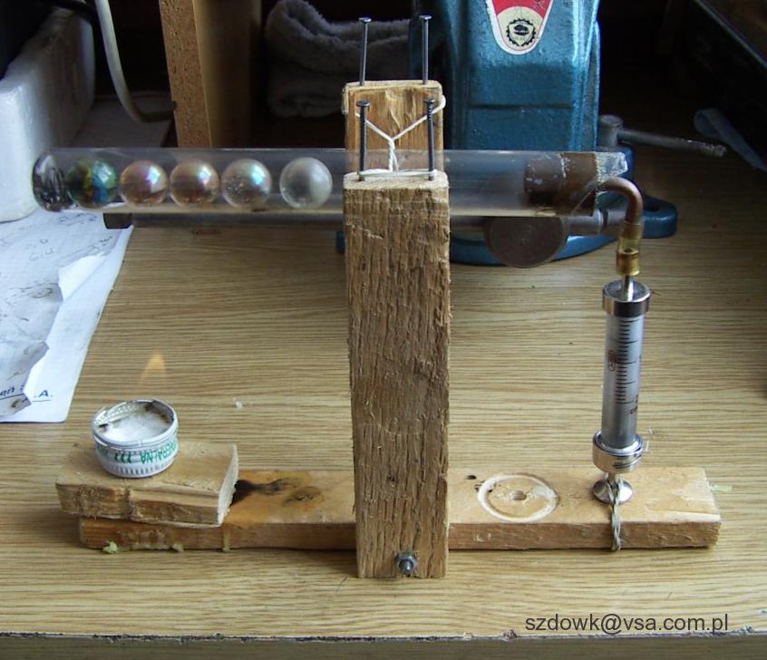

Prosty w budowie nawet dla przedszkolaka (patrz zdjęcie), niby działa, ale generuje pewną liczbę problemów:
1) Strzykawka - nie każda się nadaje. W grę wchodzą tylko strzykawki szklane bez żadnych uszczelnień. Tłok musi się móc całkowicie swobodnie przemieszczać w cylindrze, a jednocześnie ma być szczelny.
2) Mimo jakiejś-tam szczelności, urządzenie podczas pracy traci czynnik roboczy. Najbardziej to widać po pracy - tzn. przy kolejnym uruchomieniu. Zawsze wymaga regulacji i dopuszczenia nowego powietrza.
Jakieś pomysły w sprawie p.2 ? Jak poradzili sobie producenci małych modeli silników Stirlinga? W końcu te modele nie są aż tak super dokładnie wykonane (na pewno nie lepiej niż strzykawki całoszklane ze szlifowanymi cylindrami). Silnik się w neutralnym momencie dehermetyzuje, aby wyrównać ciśnienie / braki czynnika?

| Mógłby mi ktoś wytłumaczyć trochę dokładniej jak robi się ten model? ;D I może ktoś wie gdzie w dzisiejszych czasach można dostać szklaną strzykawkę i takie kulki? ;>

IMHO widać jak się go robi... Na jednym końcu próbówki jest sprężynka (kulki mają tendencje do wybijania dziury w rozgrzanej próbówce), na drugim gumowy korek i rurka łącząca próbówkę ze strzykawką. Próbówka wisi na "gumce recepturce". Podobnie jest zamocowany tłok strzykawki.
Kulki są do nabycia na allegro i w dobrych sklepach zabawkowych
Ze strzykawką jest gorzej - czasem występują na allegro. Przed zakupem należy się upewnić, że strzykawka nie ma tłoka uszczelnianego podkładką silikonową tylko jest "szlifowana" (tłok metalowy).
Można też popytać znajomych emerytowanych pielęgniarek i lekarzy... Strzykawki używać wyłącznie nowe (tzn. w stanie magazynowym, bo chyba od wielu lat nie wolno produkować strzykawek wielokrotnego użytku) lub po starannej dezynfekcji w autoklawie!
Należy mieć na uwadze, że strzykawki ze szklanym tłokiem mało się nadają ze względu na wytłukiwanie się denka. Chyba, że od razu założymy, że końcówka się "obtłucze" i w konstrukcji zostanie użyta rurka o średnicy strzykawki.
I oczywiście należy pamiętać, aby się nie pokaleczyć!
Cylinder i tłok oczywiście można też wykonać samemu - kto wie, może nawet będzie to mniej uciążliwe niż stosowanie strzykawek...

Gdzieś na tym forum czytałem że uruchomienie prymitywnych silników graniczy z cudem, z tym jest tak samo?? Czy może są szanse ze ten odpali?? I czy kulki mają być idealnie spasowane z próbówką czy mogą być mniejsze?? Pzdr
Wysłany: Nie Gru 27, 2009 9:57 pm Temat postu: |
Na zdjęciu chyba nie widać, że kulki są jakkolwiek dopasowane

Ten startował za każdym razem, ale za każdym razem wszystko co dało się regulować (miejsce zamocowania gumki itp.) trzeba było wyregulować... A co do kulek to rację ma kol. Szakal

W takim wypadku to najlepiej jest zaznaczać jakimś markerem/mazakiem miejsca zamocowania gumek itp. elementów

Niestety to zależy od "warunków termodynamicznych" - stopnia rozgrzania urządzenia, wielkości płomienia, przeciągu , ilości czynnika itp...

Strzykawka 50ml nie będzie za duża??

Ale trudno będzie o tak duże kulki ))

| kulki? Tzn że ich objętość ma być taka jak strzykawki czy co?? bo nie załapałem xD

Chodzi o promień kulki Jakby obj. kulki była taka sama jak probówki to by się tam nigdy nie zmieściła. Jak byś ją roztopił, to zajęłaby całą probówkę. Więc teraz pomyśl zaokrąglasz tą masę idealnie i otrzymujesz promień dwukrotnie większy od promienia przekroju poprzecznego probówki.

Wymiary w jakimś-tam zakresie powinny byc zachowane - z uwagi na objętości. Jeżeli ze strzykawką o średnicy 0,5cm skok tłoka wynosi ok.1cm, to w tym samym urządzeniu ze strzykawką o średnicy 2cm skok będzie odpowiednio mniejszy. Stąd uwaga o większych kulkach (i domyślnie probówce) dla większej strzykawki.
