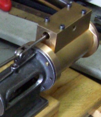

Jeżeli tylko masz wiertarkę na statywie, to nie powinno być problemu. Po wywierceniu kanałów "niepotrzebne" otwarte końce zaślepia się przykręcanymi zaślepkami (czyli w zasadzie śrubkami Wink ) lub wbija się w nie kulki lub kołki.
Kanały ew. można też wyfrezować w płaskiej zewnętrznej części cylindra lub kolejnego elementu, który do niego będzie przylegał.
Spójrz na dołączone zdjęcie - w tej "przeróbce modelu przekrojowego" kanały wzdłuż cylindra są wyfrezowane w elemencie z suwakiem dokręconym do cylindra, a poprzeczne powiercone od tej samej strony - na zewnątrz nic nie widać.

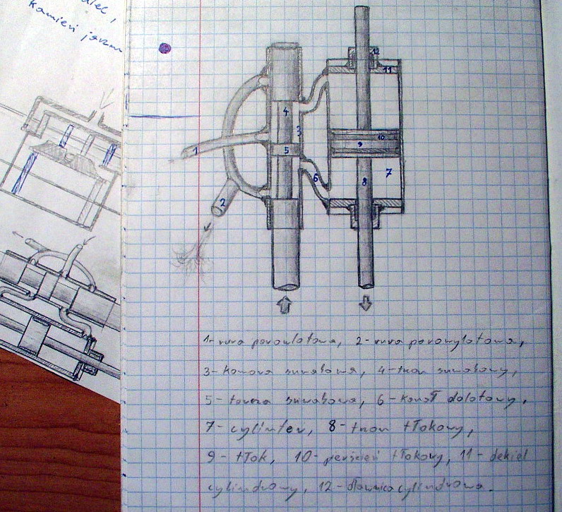

Według mnie najprostrzym do wykonania rozrządem suwakowym jest rurka z pięcioma otworami (komora suwakowa) i poruszający się w niej pręt zatoczony w dwóch miejscach (suwak). Coś takiego przedstawia jeden z rysunków na końcu mojego starego zeszytu do religii Wink , -ksiądz strasznie przynudzał, to bazgroliłem różne rzeczy na ostatnich kartkach, żeby się czymś zająć Laughing
A co do uszczelnienia tłoka i dławnic, to wymyśliłem pierścienie ze skóry nasączonej smarem. Niewiem czy to by zdało egzamin, bo nie miałem okazji sprawdzić - jedynym silnikiem jaki do tej pory zrobiłem jest turbina gdzie nie trzeba nic w ten sposób uszczelniać. Z powodu braku możliwości toczenia pozostaje mi narazie tylko teoretyzować w kwestii tłokowców Rolling Eyes
pozdrawiam MM
 Rozmiar pliku:  252.92 KB
 Obejrzano:  2507 Raz(y)
Ale przy niedużych zmianach można go zatoczyć tylko w jednym miejscu i też będzie dobrze Wink
Śliczny Rolling Eyes Powinieneś ilustrować książki do fizyki Mr. Green

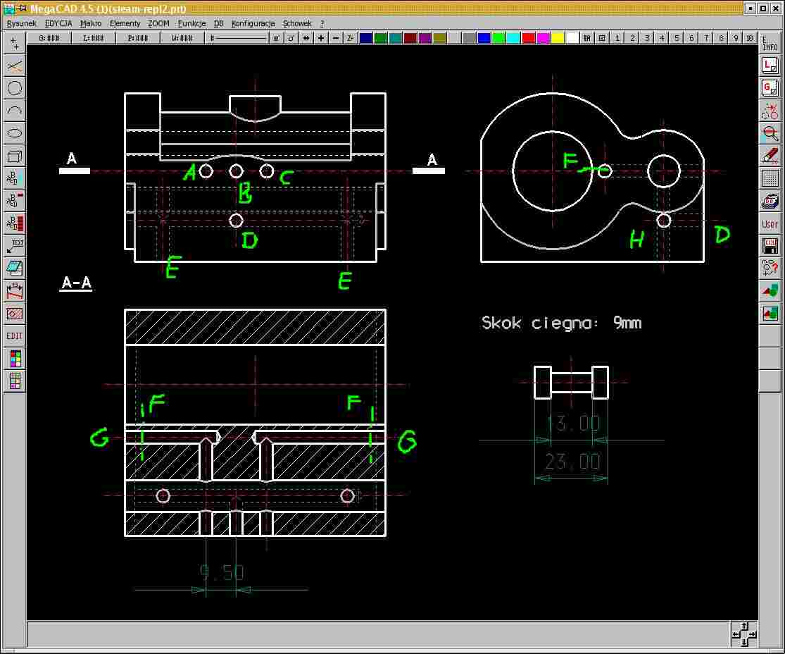

Dorzucę niewyraźny rysunek bloku cylindra z kanałami (urządzenie w trakcie budowy):
B - główny dolot pary;
A, C, G - kanały dolotowe do zaślepienia "od zewnątrz";
F - otwory (dwa - na końcach cylindra) do podfrezowania / dowiercenia od strony cylindra (niewrysowane);
E, H - kanały wylotowe do zaślepienia od zewnątrz;
D - główny wylot pary;
Otwór na suwak z jednej strony zaślepiony, z drugiej (od strony cięgna) z dławnicą (dla elegancji - nie ma co go za bardzo doszczelniać, bo tam para nie będzie już pod ciśnieniem).
Przyznam, że skomplikowane, ale w sumie, jak dla mnie, to fajnie wygląda Mr. Green
Dodam (05.2009), że jest to plan rozrządu "maszyny nr 2" opisanej w tym artykule: http://www.technique.pl/index.php?p=425

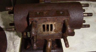

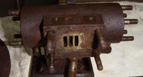

I jeszcze kawałek z właśnie rozebranej do remontu maszyny (całkowita długość cylindra: ok. 12cm):
Wyloty kanałów w bloku cylindra
 Rozmiar pliku:  39.62 KB
 Obejrzano:  2131 Raz(y)

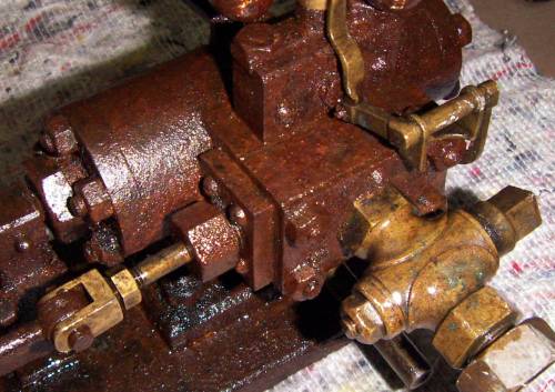

Po zdjęciu "dolotu" i pokrywy

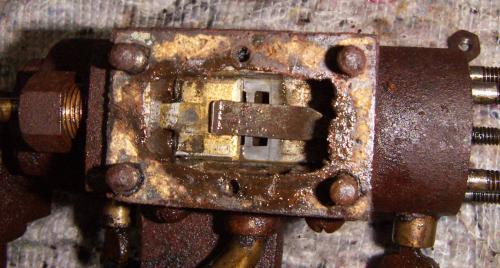

Widok zmontowanego rozrządu

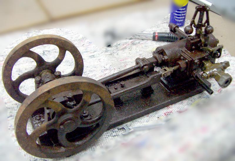

Silnik przed demontażem

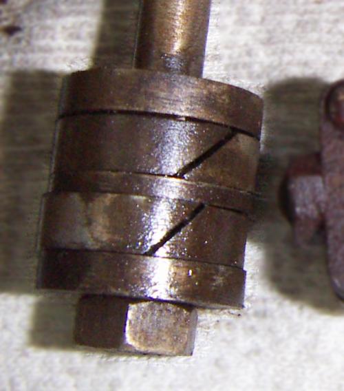

Tłok
 Rozmiar pliku:  56.4 KB
 Obejrzano:  2052 Raz(y)
PostWysłany: Nie Mar 11, 2007 5:41 pm    Temat postu: Odpowiedz z cytatem
Z tego, co widzę są to uszczelniacze smarujące cylinder cos w formie zgarniacza. Podobne zastosowanie maja współczesne siłowniki pneumatyczne. Wink
