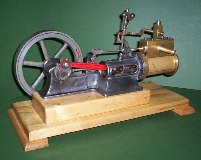

Kiedyś podjęliśmy eksperymentalnie próbę przebudowy takiego silnika i mamy dwa wnioski:
1. Łożyskowanie wału korbowego jest marne. Zależnie od egzemplarza nawet bardzo marne. W zasadzie powinno się je zrobić od nowa.
2. Krzyżulec jest niby ładny, ale od jego strony jest bardzo mało miejsca, aby w prosty sposób umieścić dławnicę.
Generalnie wykonaliśmy jeden prototyp złożony z dorabianych elementów toczonych i frezowanych (zdjęcie poniżej). Przygotowaliśmy też części na drugi prototyp złożony z elementów odlewanych, ale nie starczyło pary na dalszy montaż (może kiedyś)...
Widzieliśmy też na Allegro czyjąś przeróbkę, wyglądającą całkiem ładnie (zdjęcie poniżej).
Model, który który był wystawiony kiedyś na Allegro (zdjęcie z Allegro).

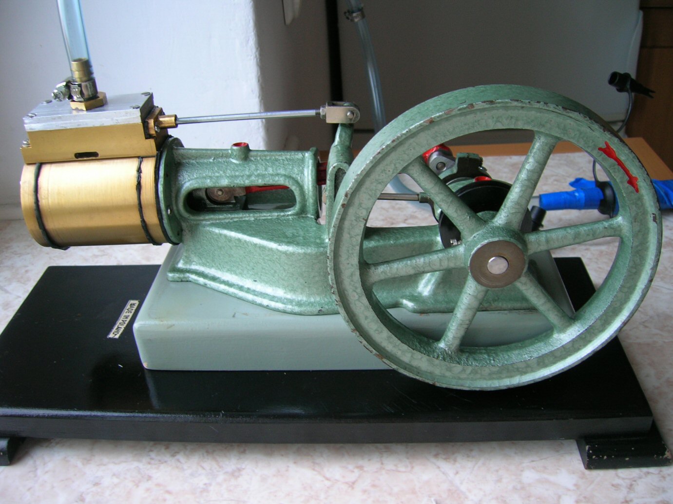

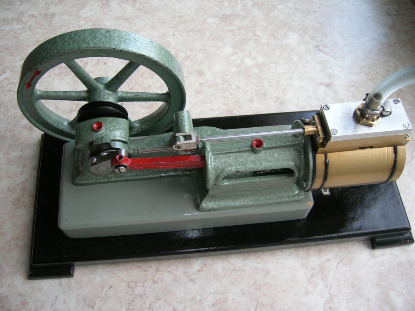

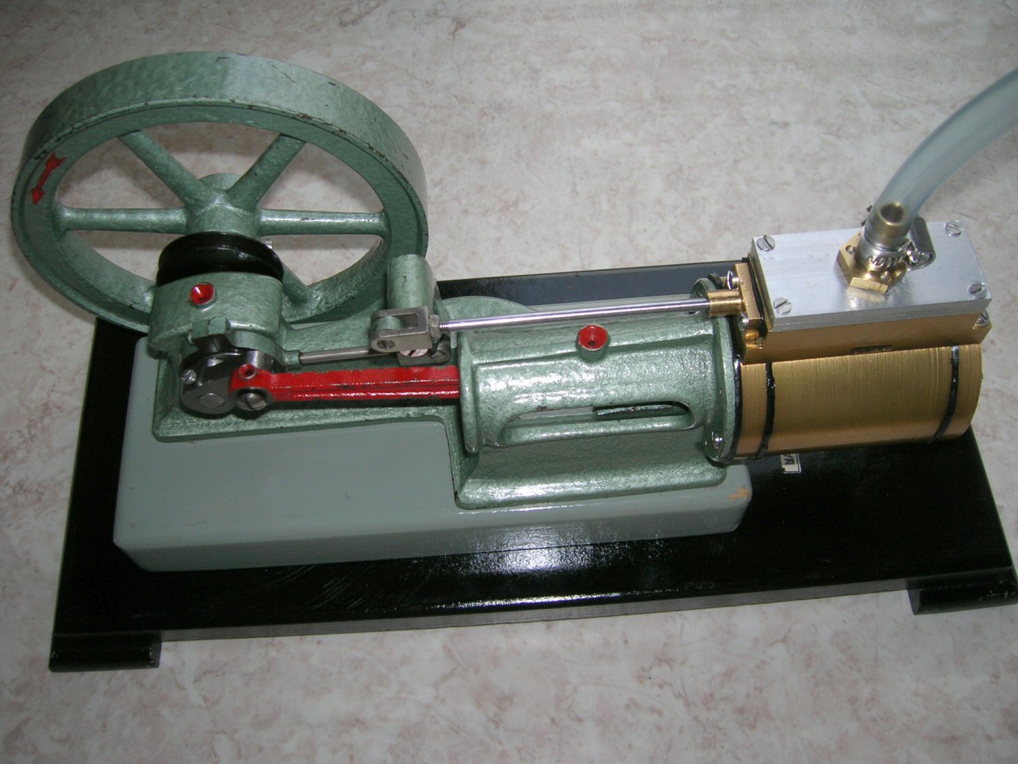

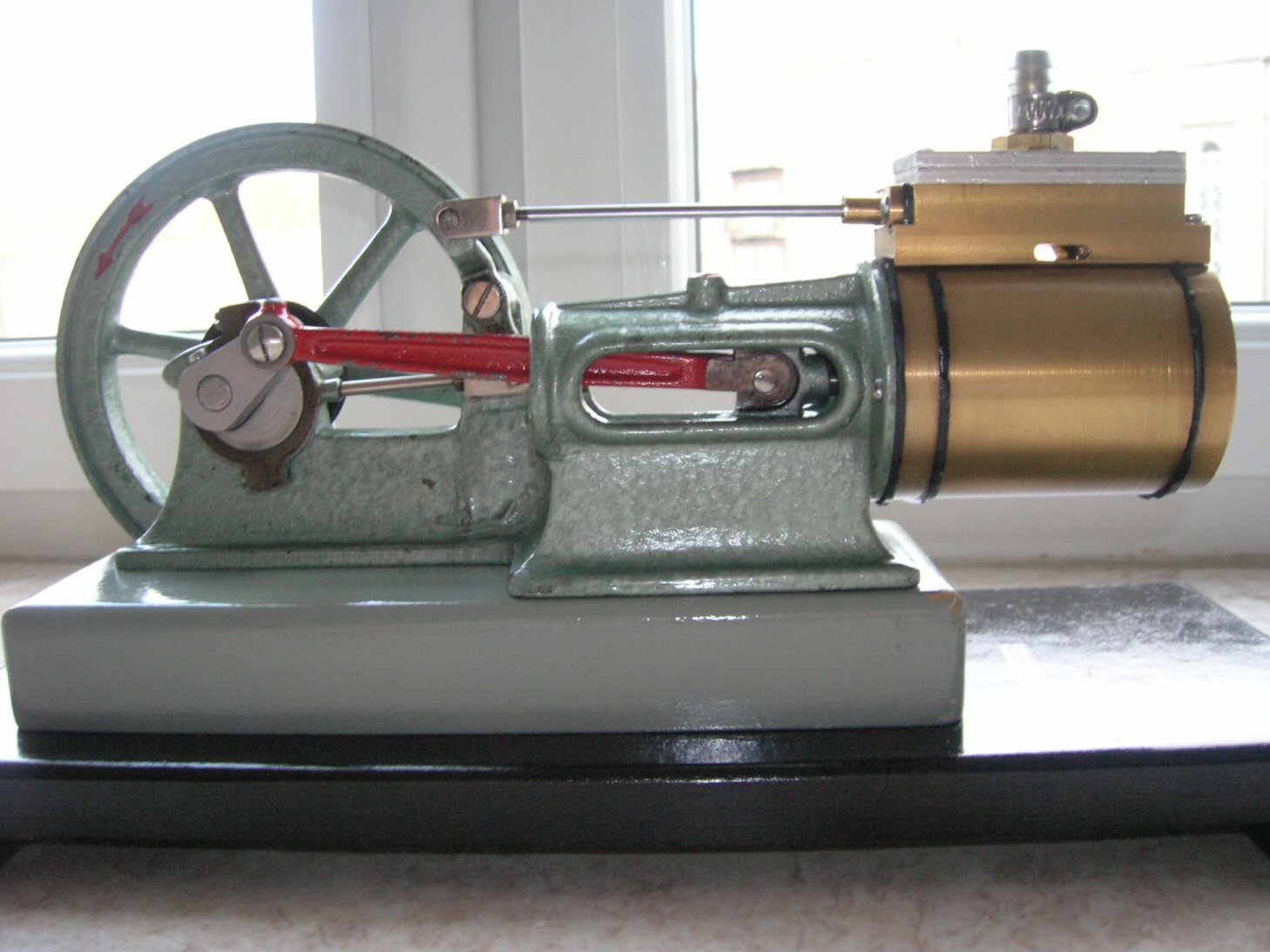

tendrzak napisał:
Pytanie czy ktoś już z was przerabiał maszynę przekrojową na maszynę w pełni działającą ??. Czy jest sens temu się poświęcać ??. Maszyna przekrojowa wygląda jak byśmy mieli co najmniej ponad połowę roboty z głowy . jest osadzone koło zamachowe , regulator obrotów Watta , korba z krzyżulcem i wykorbieniem , oraz korba z wykorbieniem do skrzyni suwakowej. Brak cylindra z tłokiem , skrzyni suwakowej z suwakiem i zaworu
regulatora odśrodkowego . Czyli części głównej silnika. Oczywiście wszystko da się dorobić pytanie czy ktoś z was już przy tym eksperymentował , bo to co jest dalekie jest od precyzji wykonania . Był to model na korbkę i precyzja była do tego dostosowana , a nie do pracy ciągłej. Jeżeli ktoś to przerabiał a udało mu się to uruchomić może podzieli się swoim doświadczeniem bo na pewno sporo osób zastanawia się czy warta skórka za wyprawkę i dołączy zdjęcia .Sam tym tematem jestem zainteresowany .
Witam ! Very Happy
Jestem tu, na tym forum oseskiem chociaż uważnie od kilku miesięcy przeglądam posty stałych bywalców.
Chciałem zaprezentować swoją konstrukcję - udowadniając że wykonanie działającej maszyny jest możliwe z przekrojowego modelu. Very Happy
Trochę szczegółów odnośnie tej konstrukcji maszyny.
średnica zewnętrzna cylindra - Φ 64 mm
średnica tłoka\cylindra wew. - Φ 45 mm
skok tłoka - 46 mm
skok suwaka - 13 mm
pojemność skokowa ≈ 76 cm³
filmiki z pracy poniżej:

PostWysłany: Pią Sty 15, 2010 7:05 pm    Temat postu: Odpowiedz z cytatem
Wow!
Very Happy
Acz chyba trochę brakuje przegubu na cięgle rozrządu Wink
zbeep
Dołączył: 08 Sty 2010
PostWysłany: Pią Sty 15, 2010 11:01 pm    Temat postu: Odpowiedz z cytatem
Oryginalnie połączenie rozrządu suwakowego z cięgnem było wykonane przegubowo, tylko nie rozumiem po co ? Rolling Eyes
W mojej wersji jest na sztywno i świetnie się sprawuje Cool
PostWysłany: Sob Sty 16, 2010 4:55 pm    Temat postu: Odpowiedz z cytatem
Dlatego, że koniec cięgła porusza się po łuku. Minimalnym, ale jednak po łuku. Bez tego przegubu albo cięgno się delikatnie wykrzywia maltretując dławnicę, albo ma takie luzy na końcu lub w dławnicy, że mu to nie przeszkadza. Ale to już inna historia.
