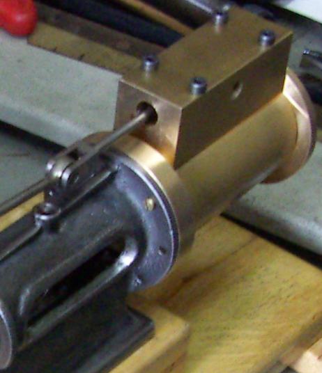

Witam wszystkich. Ponownie chciałbym się zwrócić o pomoc do fachowców. Mam problem, którego nie mogę „przeskoczyć” od dłuższego czasu. Chodzi o komorę suwakową w modelu maszyny parowej z cylindrem podwójnej akcji. Teoretycznie wiem jak to wszystko działa. Na rysunkach wygląda super. Tylko jak wykonać tradycyjną komorę z płaskim suwakiem? Układ kanałów parowych wewnątrz odlewu, przerasta moje możliwości techniczne. Najłatwiej wykonać komorę okrągłą, gdzie suwakiem jest okrągły pręt zatoczony w trzech miejscach, tak, by jego przekrój tworzył literę „H”. Wszystko pięknie, tylko co ze szczelnością takiego układu. W tak małych układach nie jestem w stanie założyć, nie mówiąc już, żeby zrobić jakikolwiek pierścień. Ciasne pasowanie raczej odpada, bo po rozgrzaniu się metalu cały układ się zatrze. Przy luźnym będzie dmuchać we wszystkie kanały, nie tylko w ten, w który powinno. Myślałem o oringach. Tylko zastanawiam się nad jedną rzeczą. Oring nie jest przystosowany do pracy w temperaturze ok. 100 stopni. Druga sprawa – suwak a na nim oring pokonując otwór kanału parowego będzie się wycierał na jego ostrej krawędzi. Po godzinie pracy będzie w tym miejscu przetarty albo poszarpany. Nie wiem, jak rozwiącać ten problem. Czy ktoś z Państwa, ma doświadczenie w budowaniu tego typu modeli, i może mi pomóc udzielając kilku rad?

Spójrz na dołączone zdjęcie - w tej "przeróbce modelu przekrojowego" kanały wzdłuż cylindra są wyfrezowane w elemencie z suwakiem dokręconym do cylindra, a poprzeczne powiercone od tej samej strony - na zewnątrz nic nie widać.
